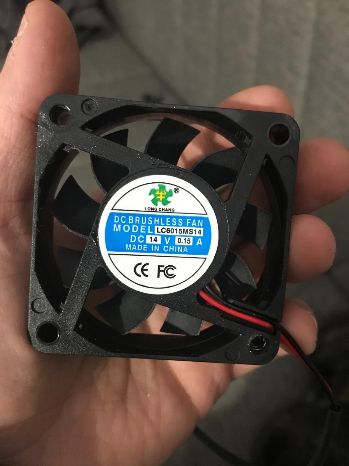

Salve ragazzi, visto che sono out of order con la stampante ( ho ordinato cartuccia e sensore ) volevo approfittare per cambiare la ventola dell alimentatore 24v.
ho smontato tutto per prendere la grandezza della ventola e ho notato che ha una ventola da 14v.
non sapevo esistessero 🙂
Ho speranza di sostituirla con una bella noctua o una silent 6 per risparmiare? Non penso esistano da 14v
Grazie in anticipo!

Quella ventola l'ho montata anche io nell'alimentatore. Collegala al posto della vecchia e basta. Occhio alla polarità del connettore, la mia era invertita.
Sappi però che se la cambi, devi prevedere ventole aggiuntive per garantire comunque un buon flusso d'aria, pena la morte dell'alimentatore.

La ventola originale è da 14v,ma l'alimentatore la pilota ad un voltaggio piu alto, infatti è molto rumorosa per questo motivo.
Anche se la sunon la funziona pieno regime, non garantisce la stessa portata della vecchia.
Io l'ho cambiata ma ho 5 ventole da 120 che mi raffreddano il case dell'elettronica.
Non puoi diminuire la ventilazione, l'alimentatore fonde...
