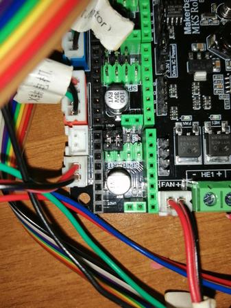

Killrob Inviato 20 Febbraio 2021 Inviato 20 Febbraio 2021 Il 14/2/2021 at 16:58, Gerry_formica ha scritto: Salve ho una anet A8 ho montato una MKS ROBIN NANO V2. 0 ma manca lo slot per Z2 e l'ho montato su E1 ma non gira vorrei sapere come devo compilare Marlin, ho dei driver Tmc2209, inoltre ho impostato i driver su uart, in tutti gli assi, chi potrebbe aiutarmi a capirne di più grazie in anticipo allego foto dei ponticelli su uart come li hai messi i ponticelli per utilizzare UART? che non riesco a capire 1 Cita
