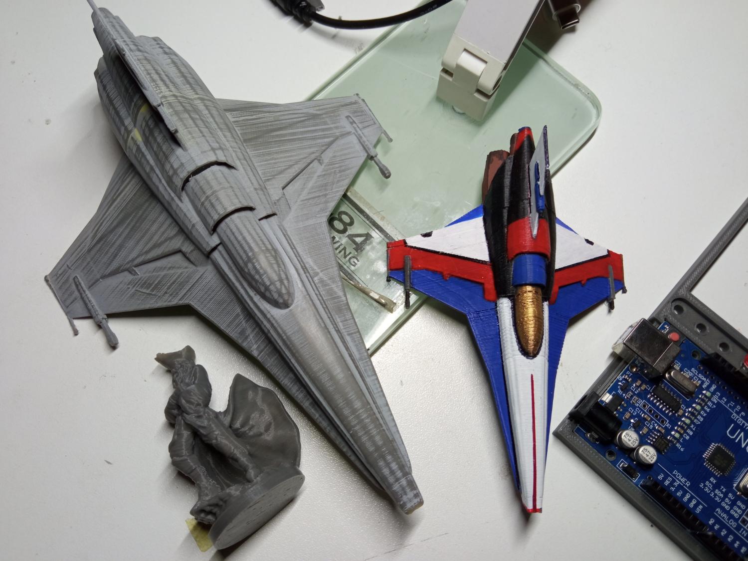

eaman Inviato 15 Febbraio 2021 Inviato 15 Febbraio 2021 Vorrei comprare del materiale per FMD ENDER 3 "per le cose di ogni giorno", per risparmiare verrei comprare un pacco di 3 bobine da 1Kg su Aliexpress di Enotepad. Vorrei comprare del nero sperando che nasconda il piu' possibile le linee di demarcazione tra layers (senza mettersi a scartavetrare). Al momento uso del PLA SUNLU grigio, vorrei comprare il PLA+ di enotepad ma ora in warehouse europee c'e' solo bianco, nero c'e' solo il PLA normale. Vorrei chiedervi se lo avete usato (il PLA+ tipo NERO) e come vi siete trovati dato che sarebbe un pacco da 3 😉 , se cambia qualcosa dal SUNLU, se conviene aspettare per la disponibilita' del PLA+ oppure se il PLA liscio sia sostanzialmente la stessa cosa... Un alternativa sarebbe prendere del PETG, pero' suppongo faccia un po' piu' di strings e possa rompere un po' con qualche impostazione, c'e' un vantaggio strutturale importante? Vedo che in genere tutti preferiscono usare il PLA+ e in bobine da 3 sono 43e, il PETG costa solo 2 euro in meno quindi non e' un gran risparmio. Cita

eaman Inviato 17 Febbraio 2021 Autore Inviato 17 Febbraio 2021 Yep, mi sa che di PETG ne prendo uno anche SUNLU appena c'e' un'offerta, bene o male si trova a poco abbastanza spesso. Mi sa che vado di 3 bobine di PLA+, gia' lo conosco e ho i miei profili, sono in pace con retraction e non ho problemi con i bridge quindi no ho tutta 'sta fretta di impelagarmi in problemi con un materiale nuovo, di certo non 3 rulli alla ceca! Di tanto in tanto faccio del modellismo e li' poter scartavetrare anche senza primer mi torna comodo, soprattutto adesso che fa freddo e mi rompe usare l'aerografo per il primer. 1 Cita
