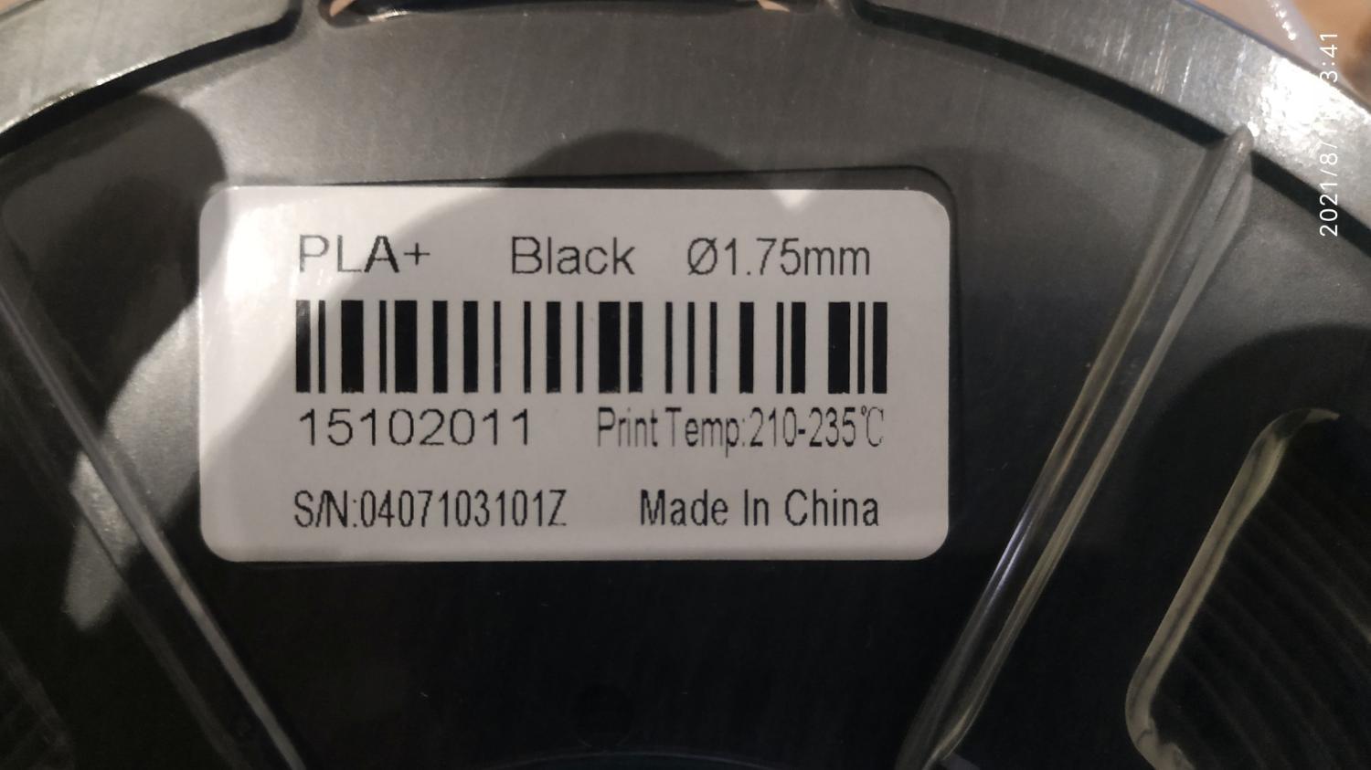

Eddy72 Inviato 11 Agosto 2021 Condividi Inviato 11 Agosto 2021 Ho preso 2Kg di Pla+ direttamente dal sito della Enotepad Ad occhio sembra si uguale al Sunlu In stampa non è proprio uguale, il Sunlu lo stampo a 205°C, l' Enotepad a 190°C L' Enotepad se lo stampo a 205°C mi fa un sacco di blob e stringing A 190°C si stampa benissimo ma ovviamente rimane un pò piu opaco, come resistenza mi sembra uguale al Sunlu a 205°C Non sò mi sembra piu un Pla normale e non Plus C'è da dire che ho speso 26€ per 2Kg 😉 Ciaoo 2 Cita Link al commento Condividi su altri siti Altre opzioni di condivisione...
eaman Inviato 11 Agosto 2021 Autore Condividi Inviato 11 Agosto 2021 45 minuti fa, Eddy72 ha scritto: Non sò mi sembra piu un Pla normale e non Plus Sembra anche a me, io il mio PLA+ grigio lo stampo anche a 215. Che colore hai preso? Cita Link al commento Condividi su altri siti Altre opzioni di condivisione...
Eddy72 Inviato 11 Agosto 2021 Condividi Inviato 11 Agosto 2021 48 minuti fa, eaman ha scritto: Che colore hai preso? Nero 48 minuti fa, eaman ha scritto: Sembra anche a me, io il mio PLA+ grigio lo stampo anche a 215. L'etichetta dice PLA+ 😁 Ciaoo 1 Cita Link al commento Condividi su altri siti Altre opzioni di condivisione...
