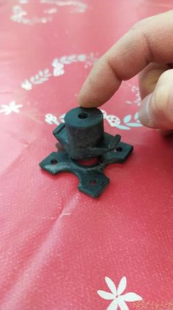

Salve a tutti, sono un neofita per quanto riguarda la stampa 3D con stampanti a resina.
Ho una nova3d elfin 2 mono se e in alcuni casi mi succede che ad un certo punto il modello non si porta dietro gli ultimi layer stampati che restano sul fep e quindi da quel momento in poi la stampa si interrompe.
Io sto ipotizzando che siano per colpa e dei supporti e del fatto che ad un certo punto la superificie a contatto col fep cambia "bruscamente" dimensioni (in pratica si allarga il foro)
Avete qualche idea?

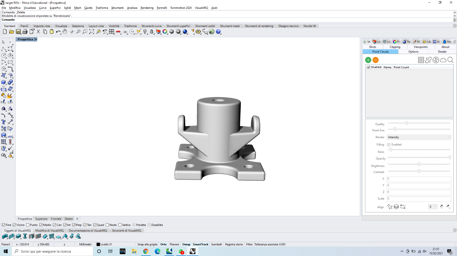

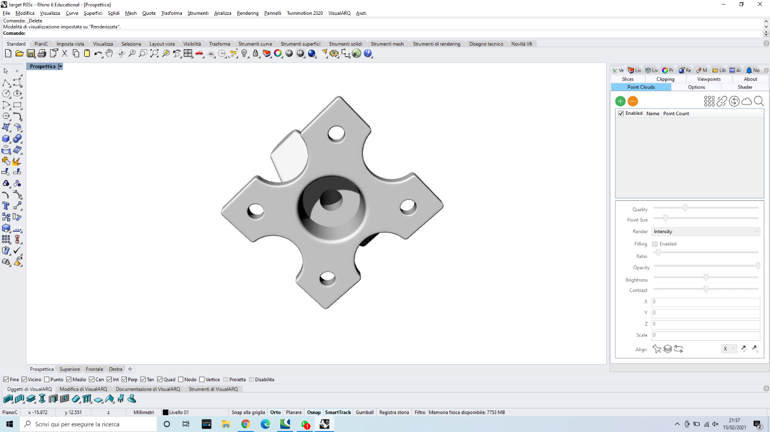

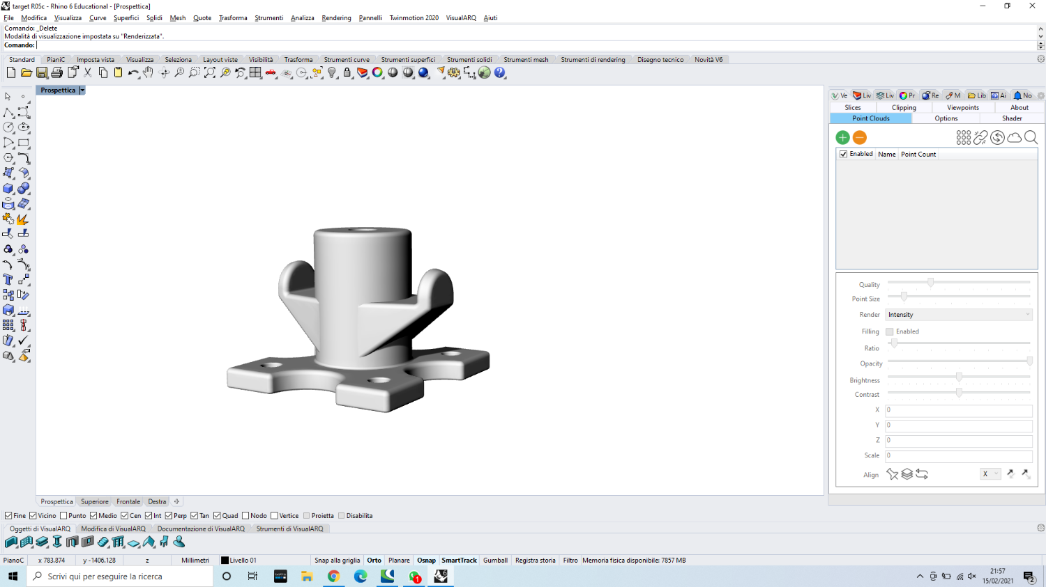

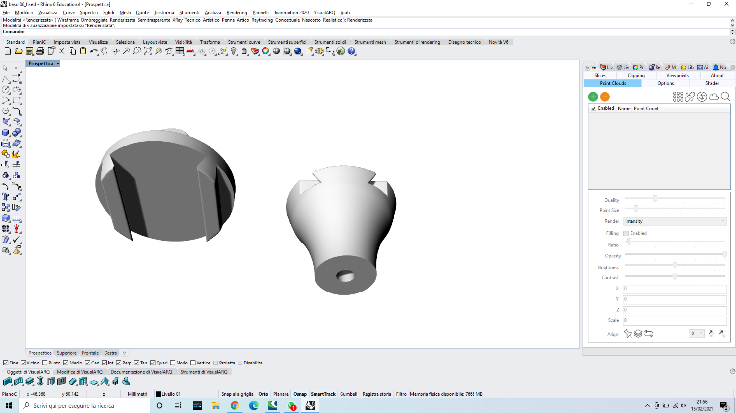

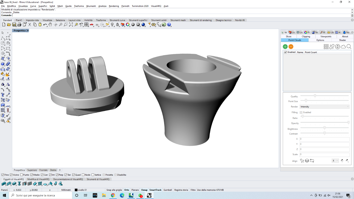

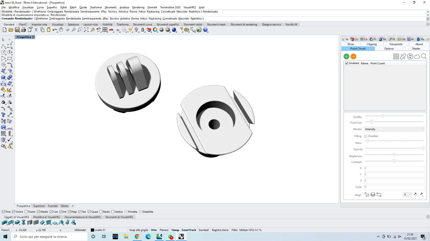

Questi sono i modelli
image.thumb.png.01be5dbede71837f59c60ae9e74a4a7d.pngimage.thumb.png.06927659c3e2d6d128ae3acb19f90048.pngimage.thumb.png.66a992db9d536798b719aec06a79918c.pngimage.thumb.png.8d82666f5f9d8bdde63448ebd5bec64e.pngimage.thumb.png.c8e0842c1a515f9260e5daf79d94e2ae.pngimage.thumb.png.f9d0aa495b3fbf87a75ead89aaa97c89.png

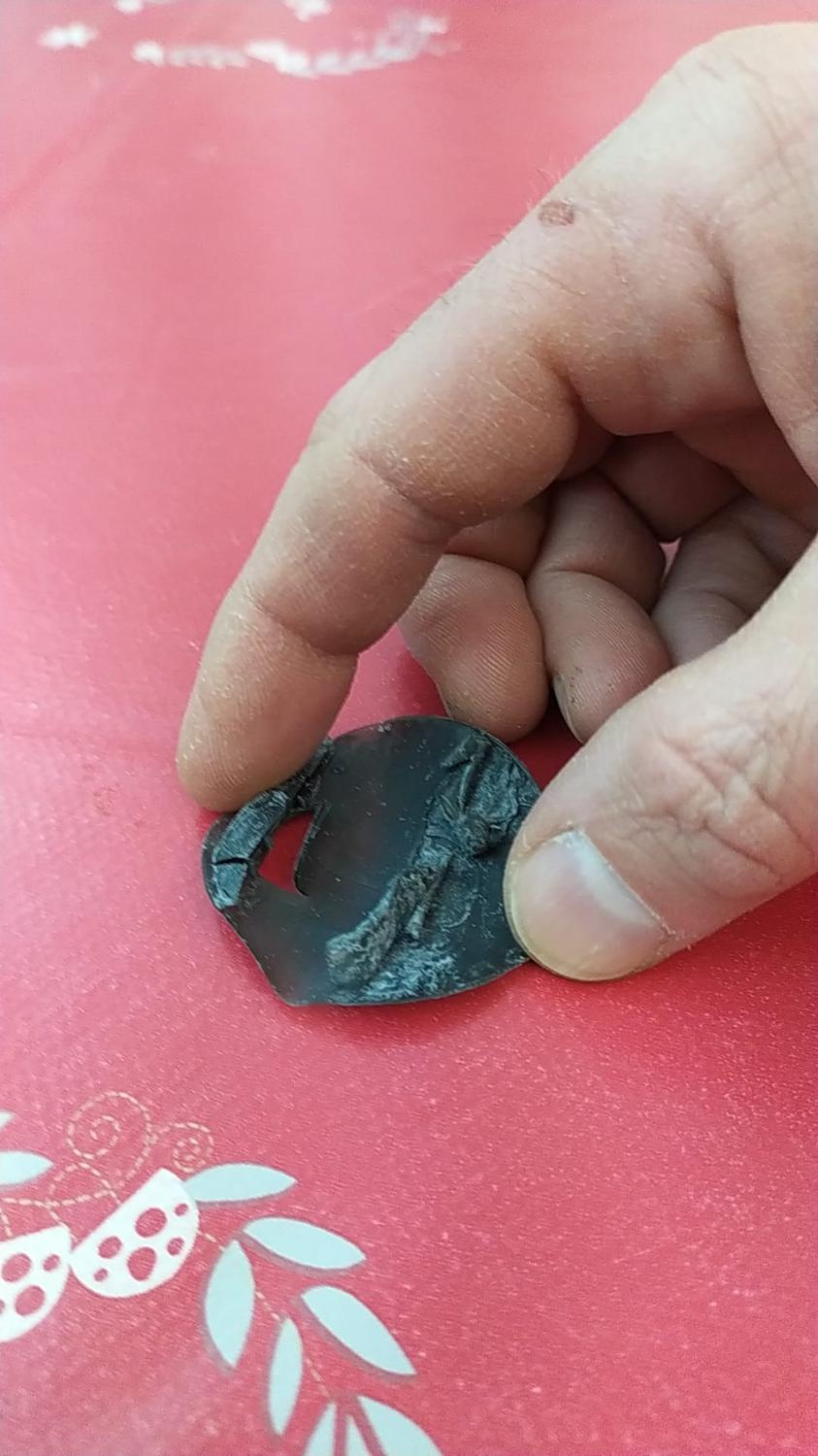

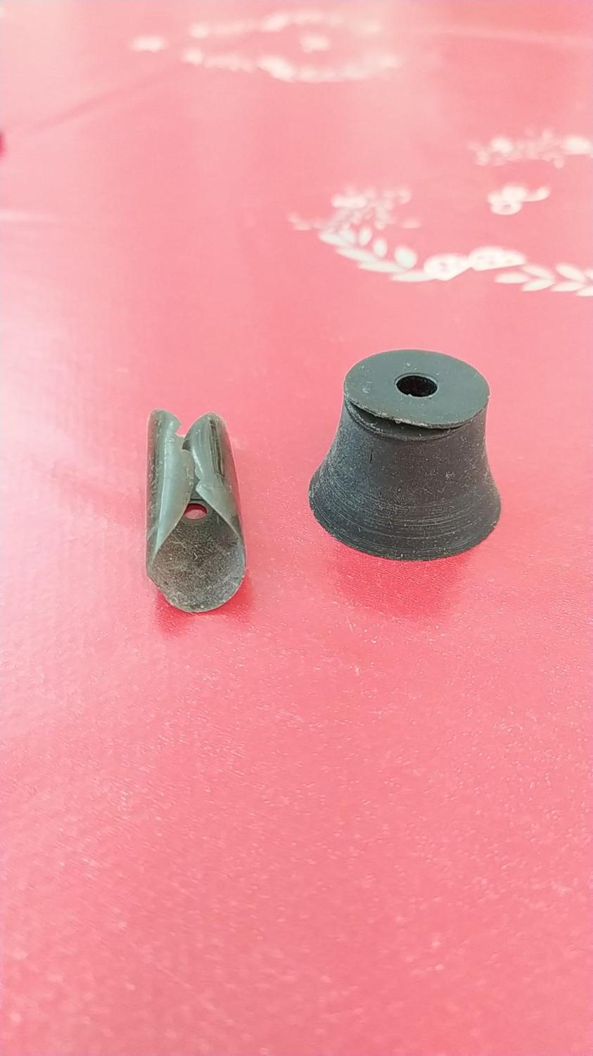

e queste le stampe mal riuscite
1434148593_WhatsAppImage2021-02-15at21_19_37.thumb.jpeg.1c14f6c26c21a26cca47d14bcc6cb794.jpeg993077623_WhatsAppImage2021-02-15at21_19_22.thumb.jpeg.713faf95cece9dbce51dcef42d549177.jpeg805892684_WhatsAppImage2021-02-15at21_19_05.thumb.jpeg.5f62dc4ba83b80cc7d5bdef3832d9cc7.jpeg

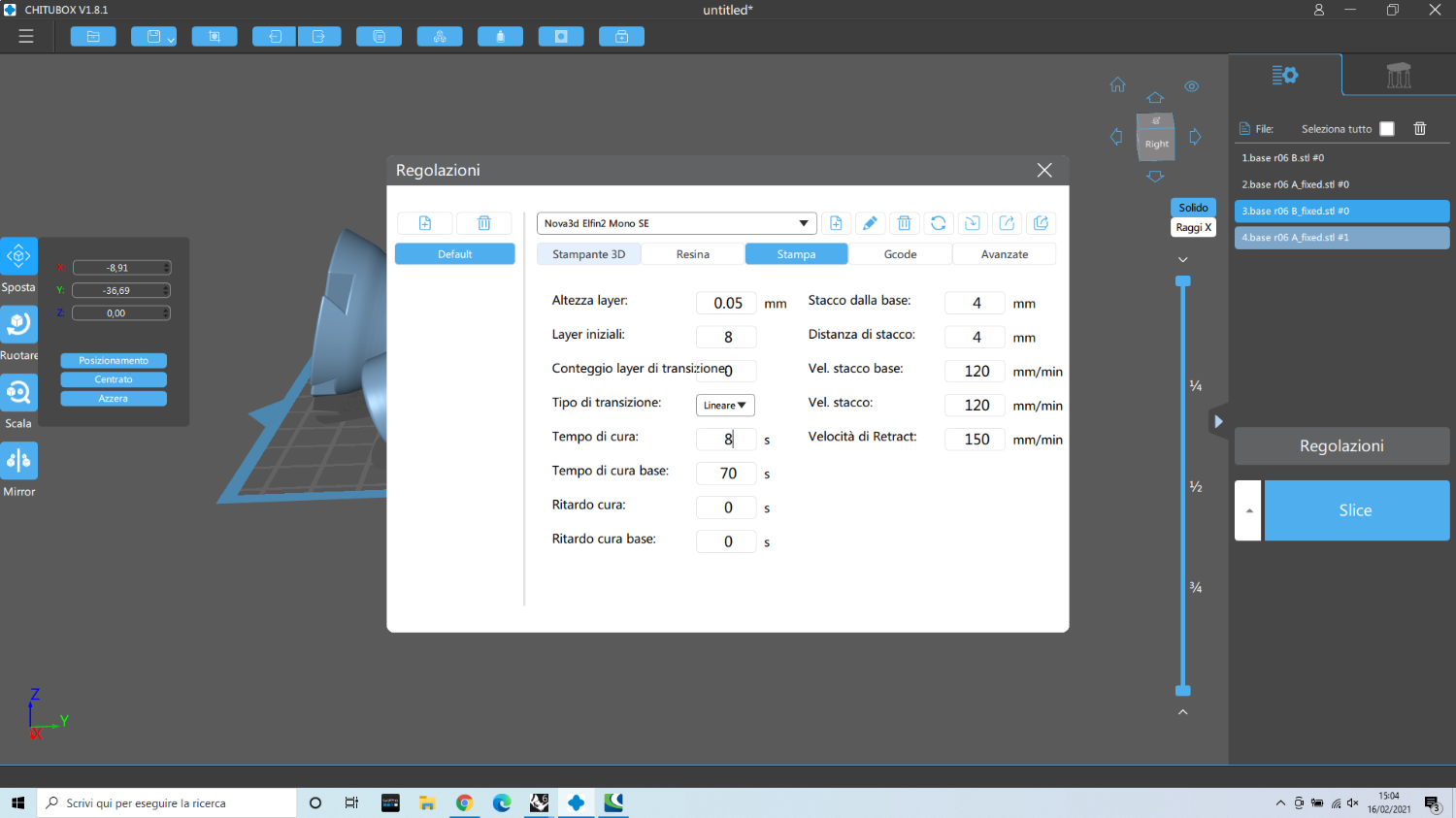

I parametri non li ho toccati son quelli di default in entrambi gli slicer

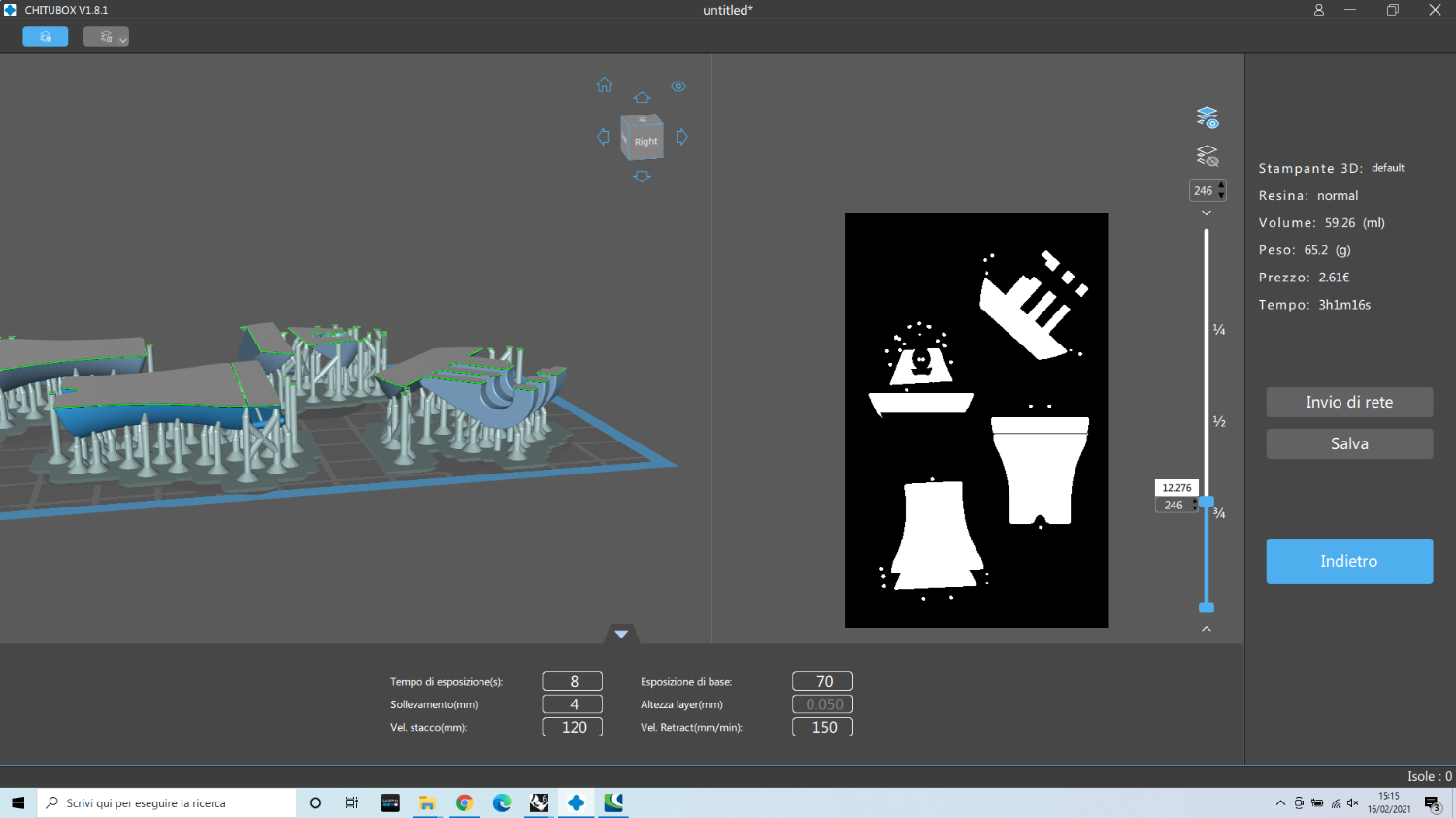

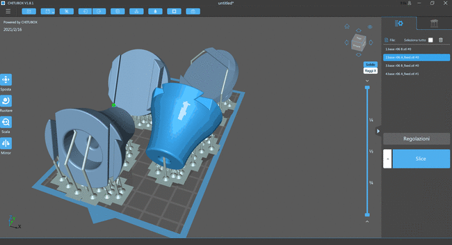

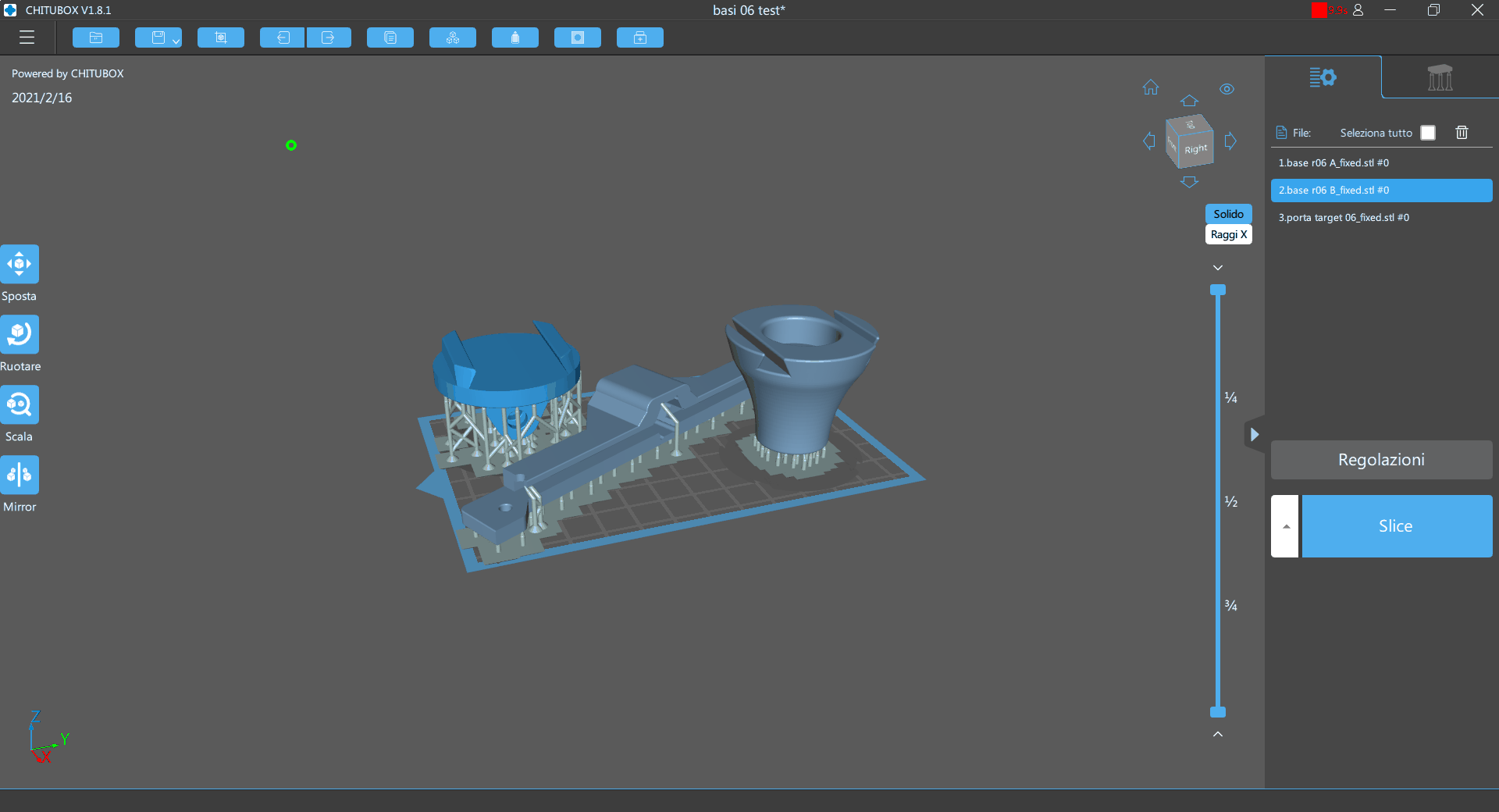

se hai posizionato l'oggetto con la base attaccata al piano di stampa inevitabilmente si è generato un forte effetto ventosa. in più parte della resina non polimerizzata vi rimane intrappolata . meglio staccare l'oggetto dal piano e mettere molti supporti e ancora meglio se inclini la parte da stampare.
sarebbe utile vedere la preview di stampa con i supporti che hai messo. Stai stampando l'oggetto pieno o vuoto con infill?

di default gli slicer mettono 1.5 sec. per la resina nera (che come le traslucide richiede più tempo di esposizione) con schermo mono i parametri sono circa 3sec. vedi allegato (il file è per le mars ma cambia poco).
La tua stampante sembra non essere supportata da chitubox. Quindi meglio lychee.
Tra una stampa e l'altra hai controllato che su fondo della vaschetta  non vi fossero residui di stampa?
Problemi a parte ,se stai stampando parti meccaniche sappi che la lavabile è la meno resistente tra le resine entry level, meglio una abs like. Se non vuoi utilizzare l'alcool isopropilico perchè " costa troppo" puoi utilizzare un comune alcoll a 99 %.Unica pecca potrebbe macchiare le stampe .
Prova a cambiare inclinazione e parametri .
Non mi viene in mente altro forse @FoNzY ha qualche idea in più
Copia di ELEGOO Resin Settings on Mars _ Mars Pro _ Mars 2 Pro _ Saturn (Official).pdf
@Tomto ti ha detto bene su tutto, fossi in te mi concentrerei su due cose:
le stampe e queste in particolare non devono essere a contatto con la piastra.
devi assolutamente cambiare resina, predi la abs like e 2 litri di alcol normale, farai un po' di macello per casa ma il risultato sara' garantito

Provo a fare questo tentativo correggendo i paramentri come consigliato e come da specifiche della resina.
Stampo e vi faccio sapere
