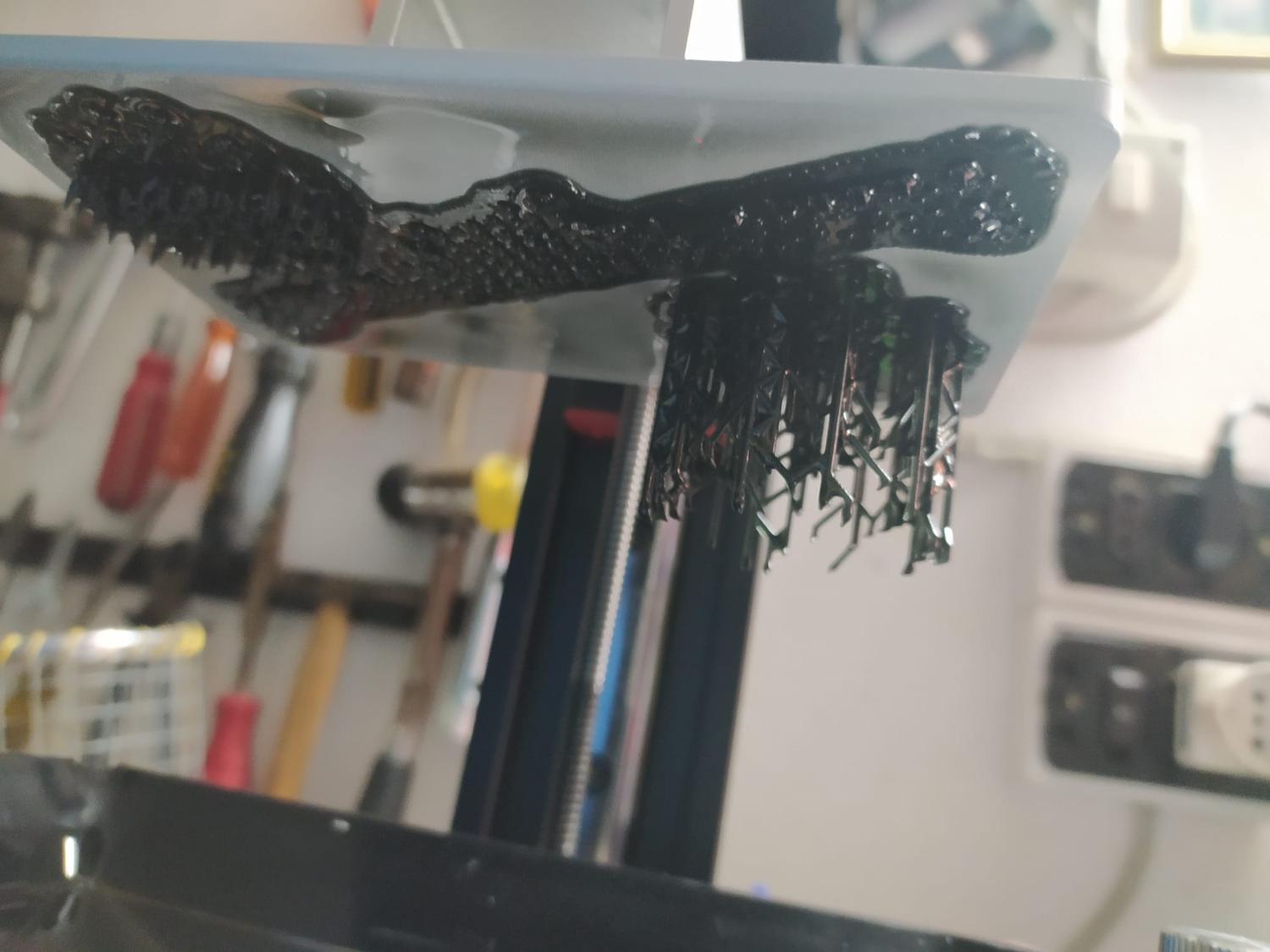

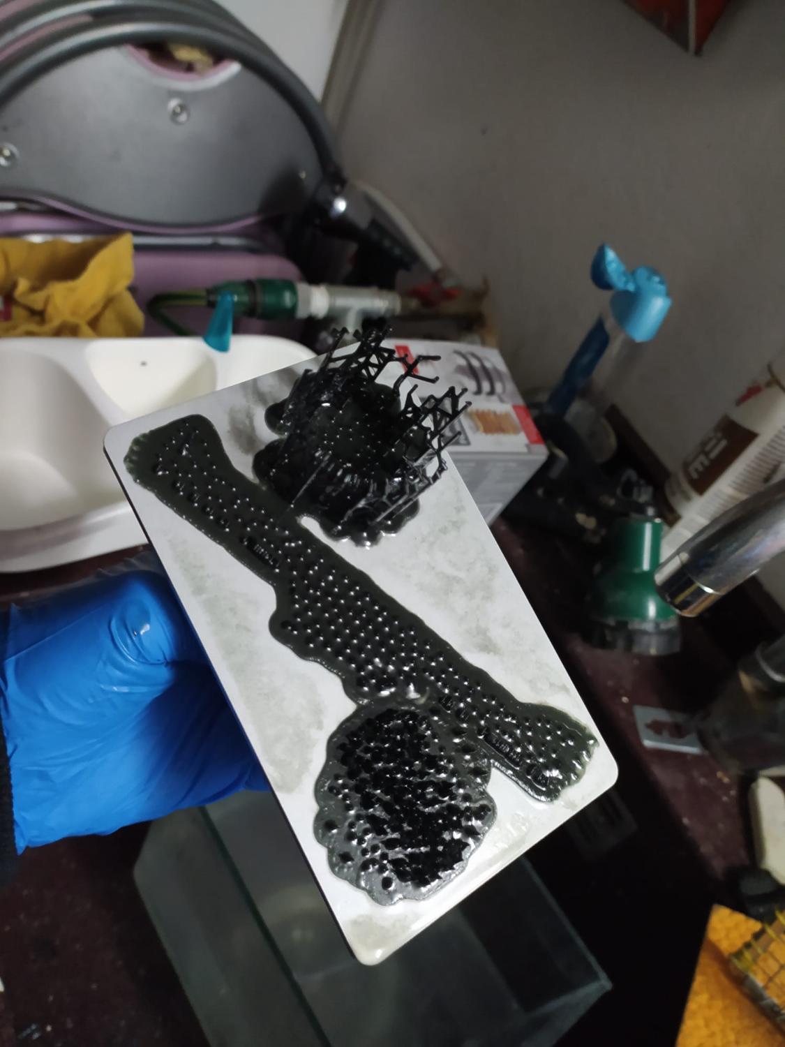

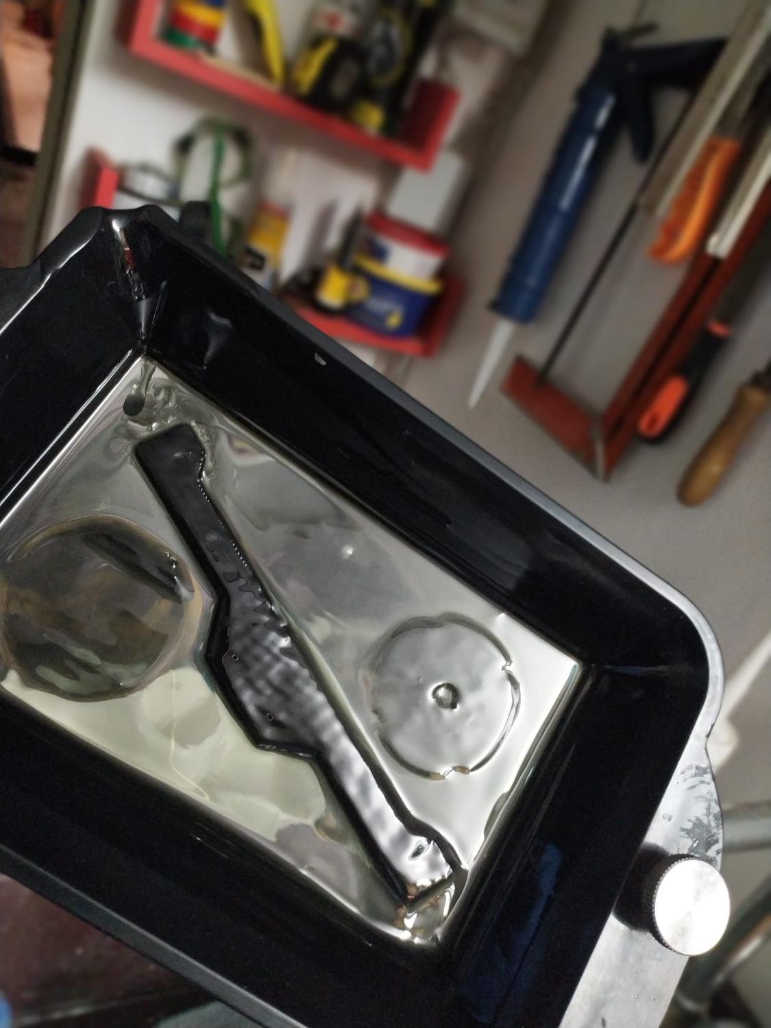

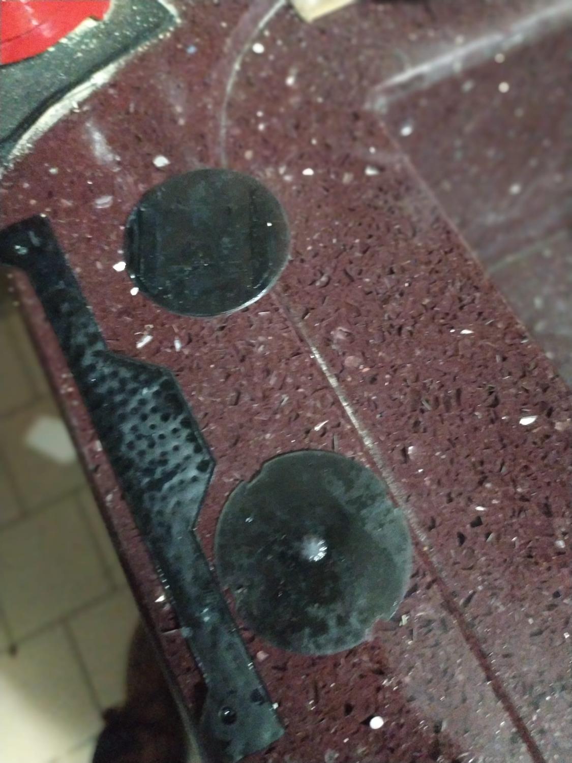

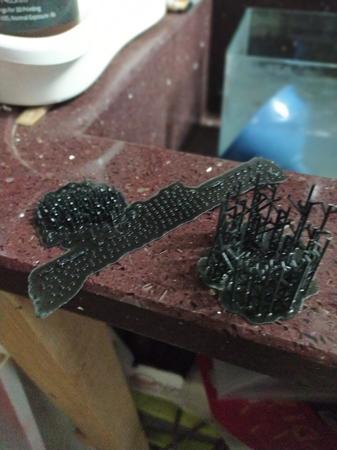

Questo è il risultato..... è per i pochi supporti?

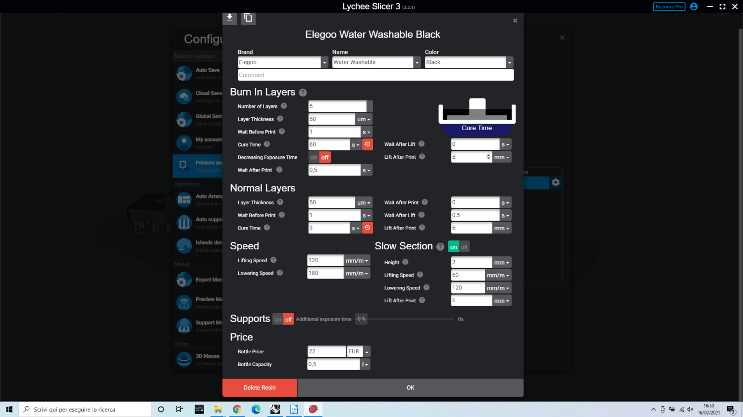

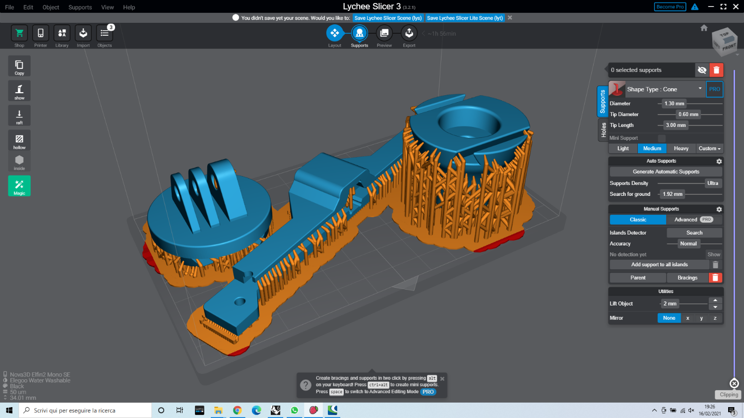

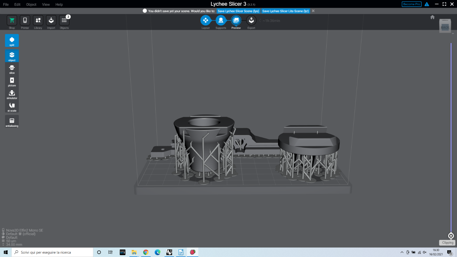

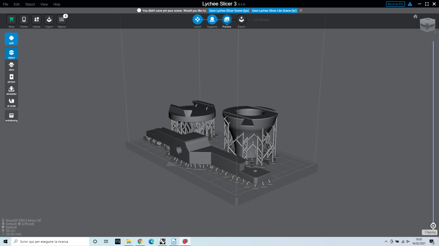

I parametri sono corretti o devo sistemare ancora qualcosa?
Sembra che abbia stampato solamente i supporti.....

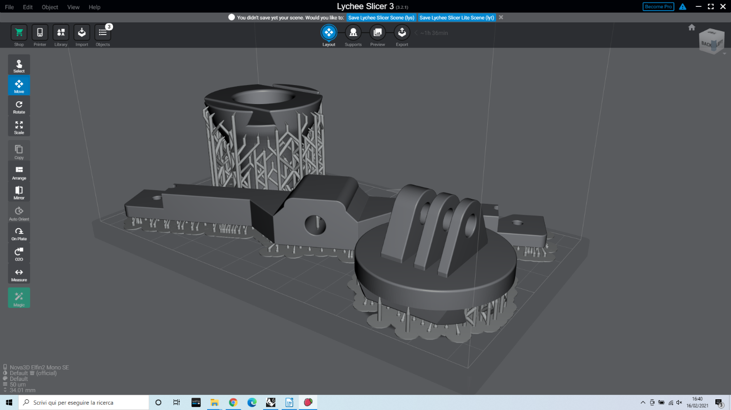

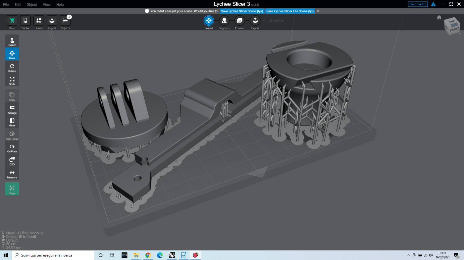

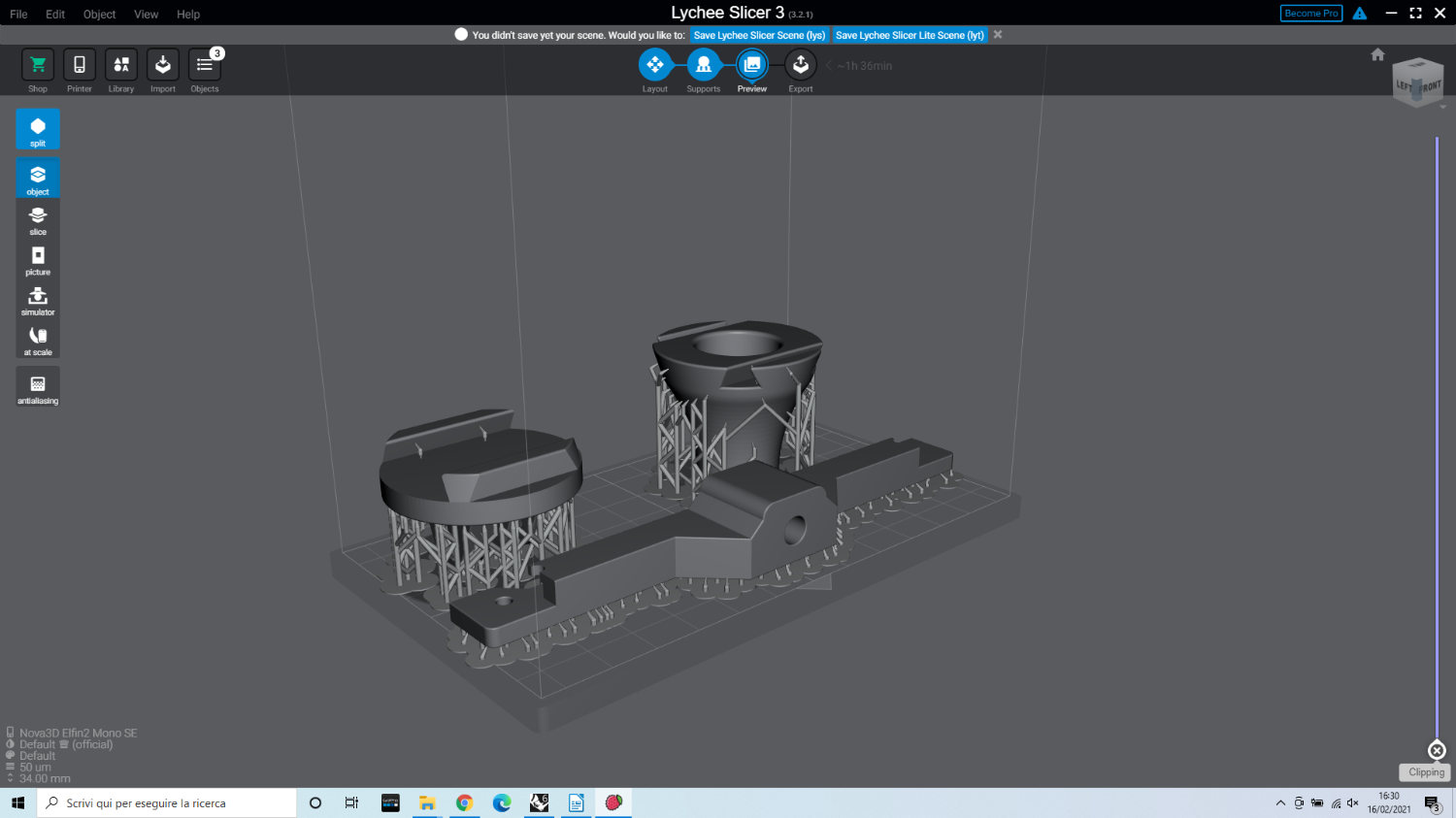

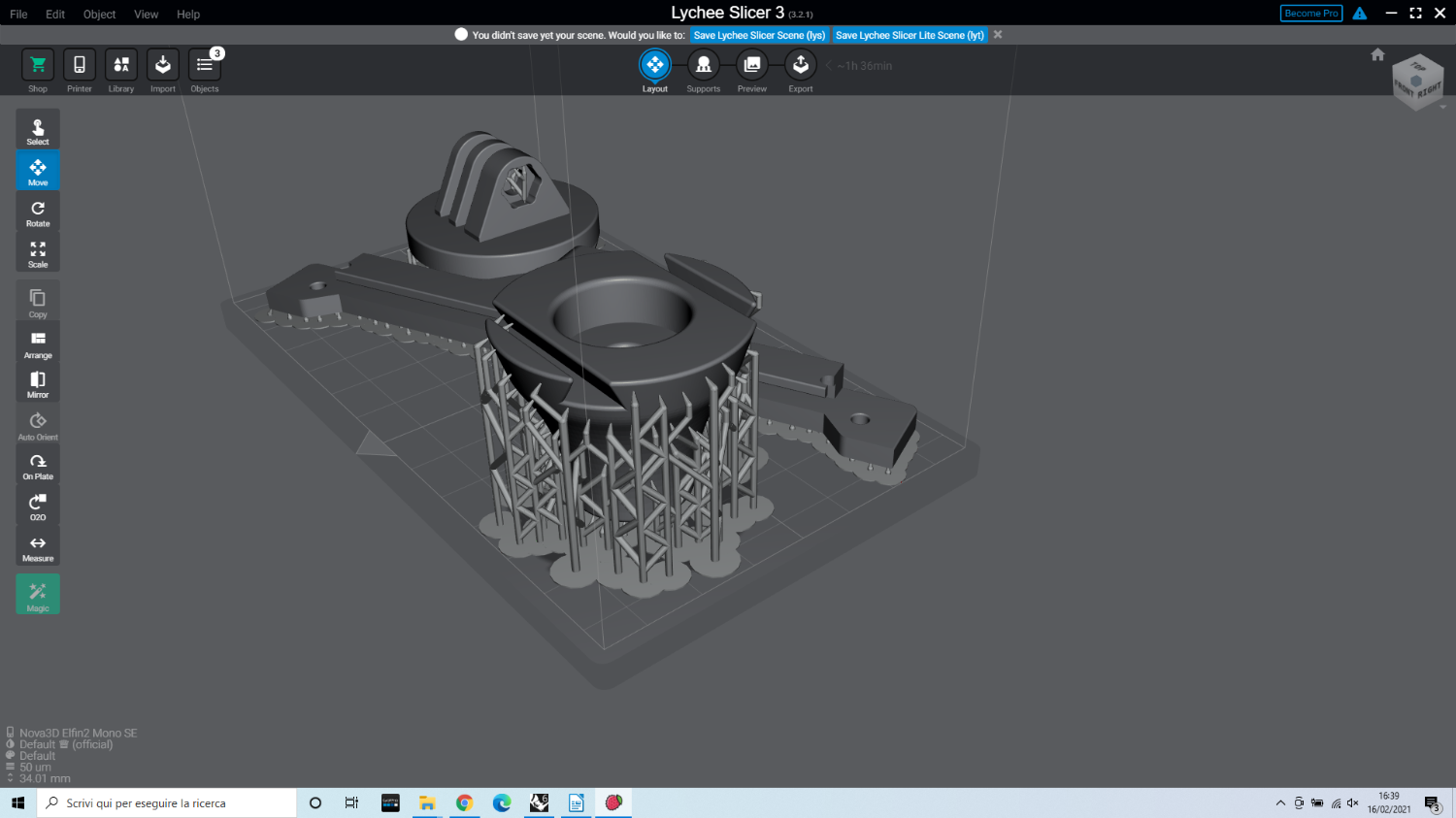

così potrebbe andare?

a me sembra che non sei livellato, questo è l'unico motivo per cui nemmeno i supporti ci sono su due stampe....
credo che a questo punto il fep sia andato al diavolo con tutte ste stampe fallite...
l'orientamento sembra giusto o per lo meno è come lo avrei messo io
i supporti ancora mi sembra tutti sballati, sono pochi,sottili messi male.. (sempre parere personale)
se carichi i file ti inserisco i supporti come li metterei io...
lascia perdere per ora stampe complesse e torna alla base, stampa delle cosine semplici in modo da capire se sei livellato e se hai le impostazioni giuste per questa resina....

Il livellamento dovrebbe essere corretto, e i supporti ci sono su tutti e tre i pezzi... il problema è che ha stampato solo quelli😰
come finiscono i supporti, il pezzo resta sul fep e non si stacca, mandando a farsi benedire la stampa....
Se il fep fosse da sostituire non dovrebbe avere difficoltà nella stampa anche dei supporti?
i modelli qui sotto sono stati fixati con netfabb
porta target 06_fixed.stl
base r06 A_fixed.stl base r06 B_fixed.stl

No se stampa i supporti ma non il modello sicuramente il punto di attacco stampa /supporto è troppo piccolo
  • non hai la giusta densità di supporti adatto a quei volumi di stampa
  • secondo me non dovresti raddoppiare il Tip Diameter .
Prova a stampare un oggetto alla volta almeno in caso di fallimento sprechi meno resina.
A mio parere sei partito in quarta dovevi prima fare qualche stampa di prova Test R.E.R.F in primis
Quando si fanno le prime stampe meglio abbondare con i supporti . sia in termini di densità che di "tip diameter"

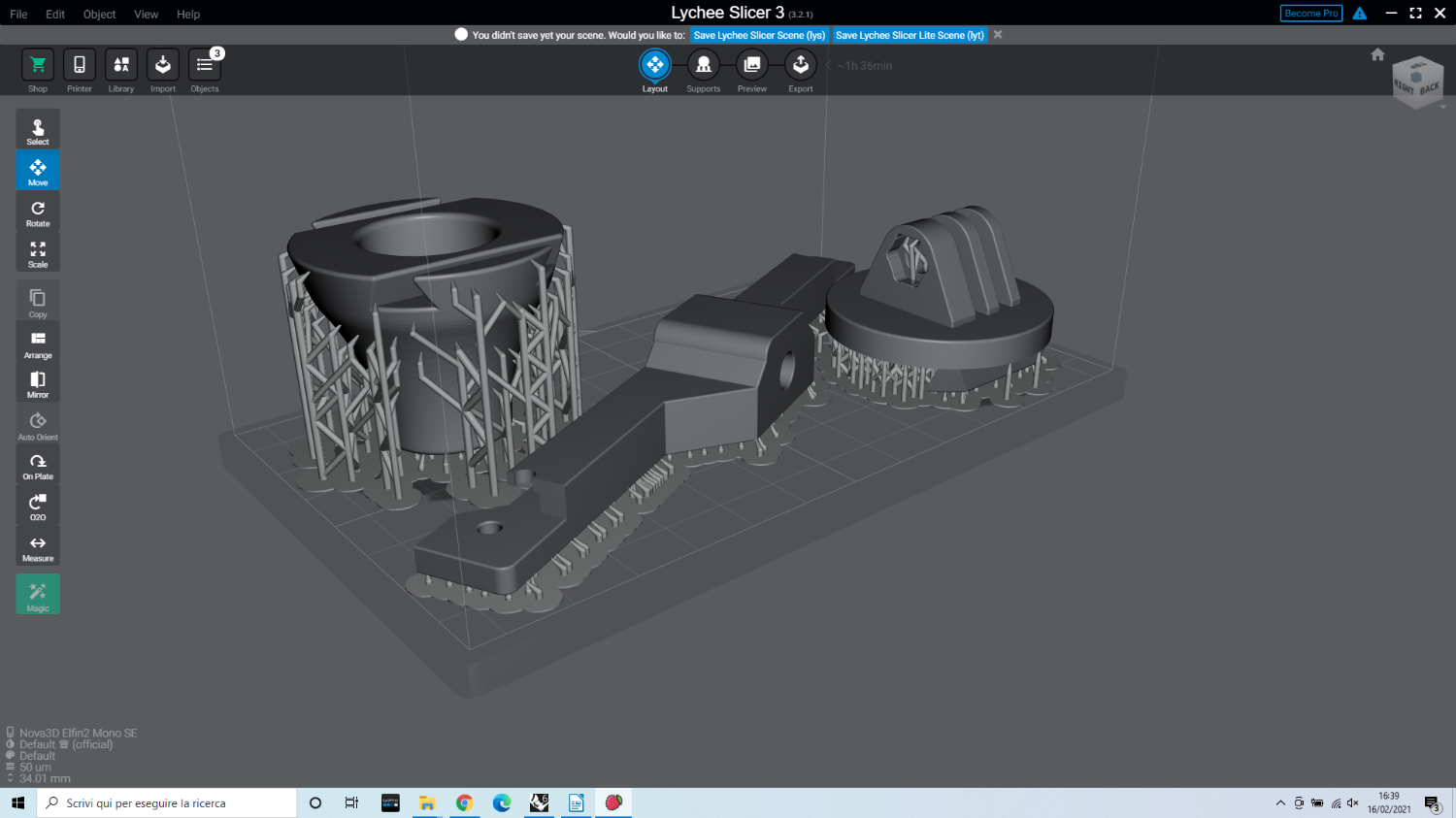

ti ho aggiunto i supporti, sono poco sicuro per il pezzo grande, per quelli piccoli ho ragionevole sicurezza che siano ok
i file eccedono di oltre il doppio i 20mb 😭
sembra un file sospetto ma non lo è 😅
https://drive.google.com/file/d/11xZrZQHQyakS6zrgL5suWQse83sxBUEb/view?usp=sharing
io non riesco a scaricarlo . Volevo vedere com'era. Alla base hai messo i supporti a "spazzola" ? sai cosa intendo me lo hai insegnato tu
