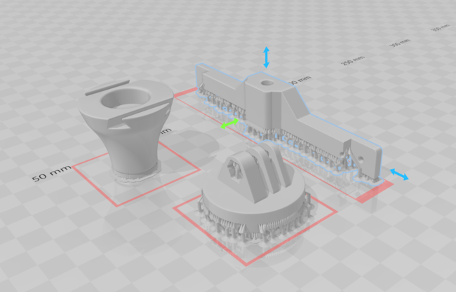

FoNzY Inviato 17 Febbraio 2021 Condividi Inviato 17 Febbraio 2021 1 ora fa, Tomto ha scritto: io non riesco a scaricarlo . Volevo vedere com'era. Alla base hai messo i supporti a "spazzola" ? sai cosa intendo me lo hai insegnato tu a me funziona il link, che ti dice a te? Cita Link al commento Condividi su altri siti Altre opzioni di condivisione...

FoNzY Inviato 18 Febbraio 2021 Condividi Inviato 18 Febbraio 2021 1 ora fa, Killrob ha scritto: non lo so... we transfer? posso solo mandare una mail con we trasfer....se @ilperu è interessato gli invio i file tramite we transfer 4 ore fa, Tomto ha scritto: Alla base hai messo i supporti a "spazzola" ? quelli li fa bene lo slicer di dws ma poi non posso esportare in formato .stl 1 Cita Link al commento Condividi su altri siti Altre opzioni di condivisione...

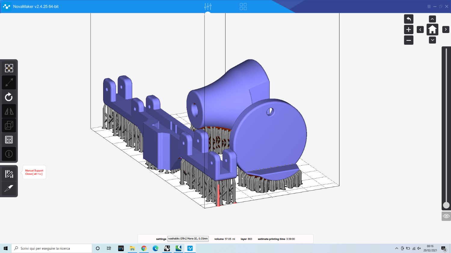

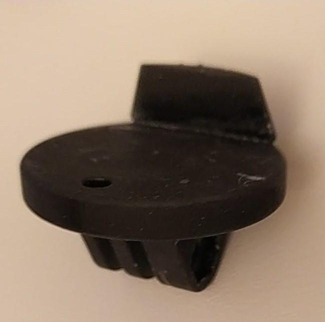

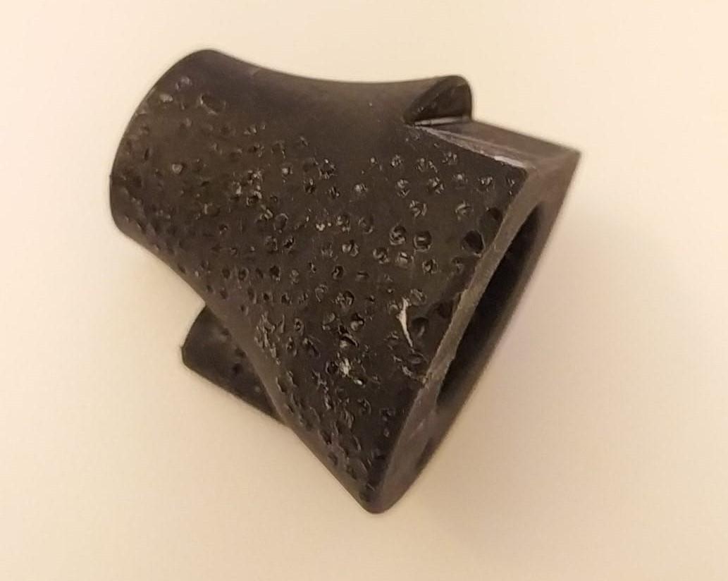

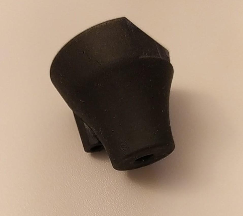

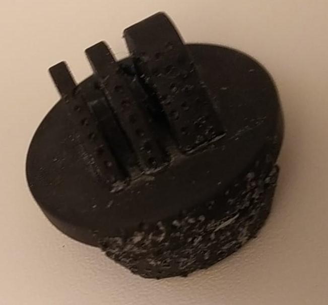

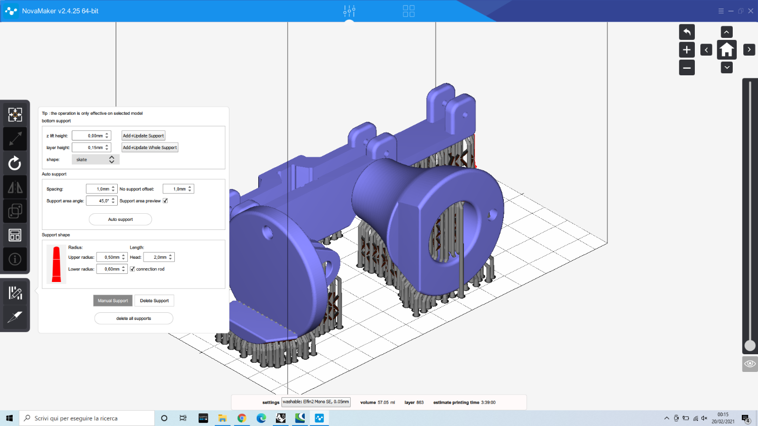

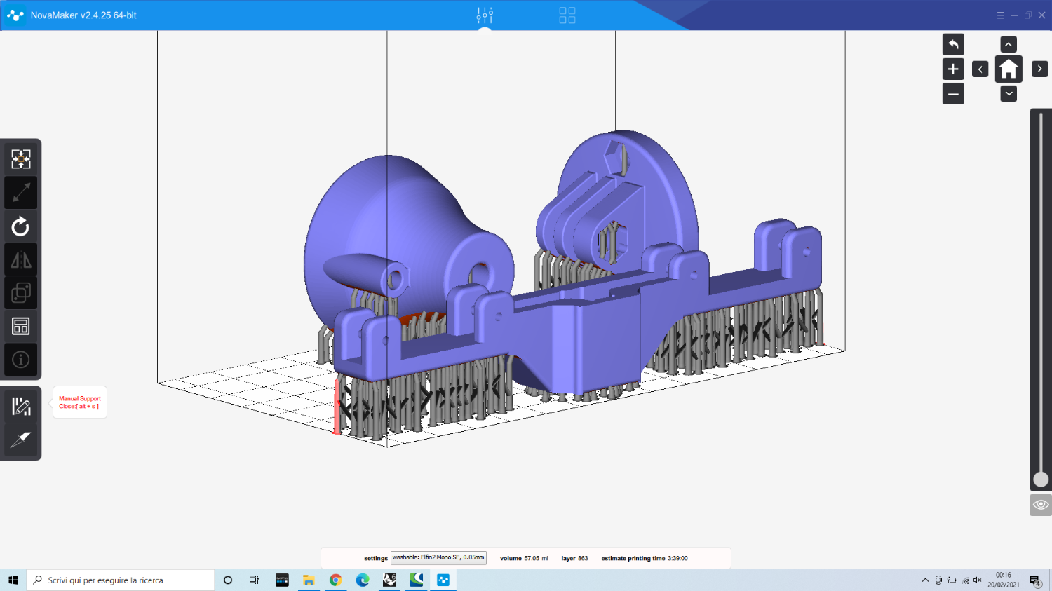

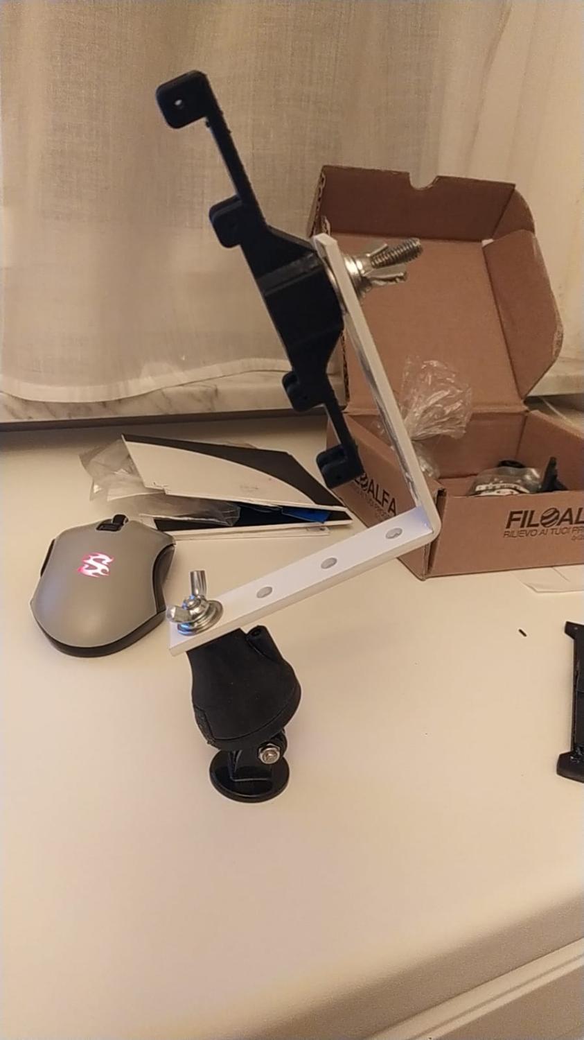

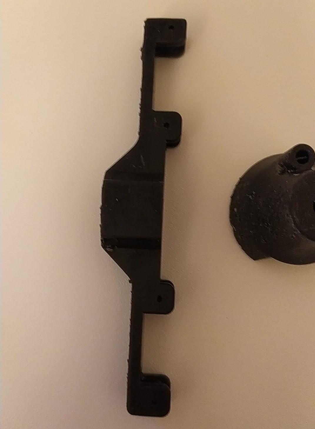

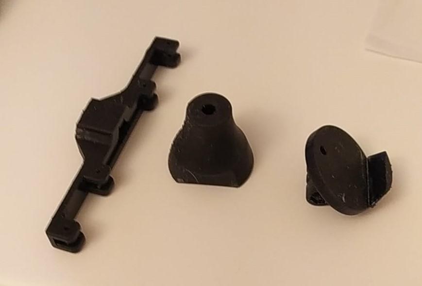

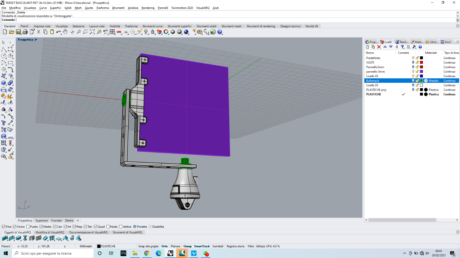

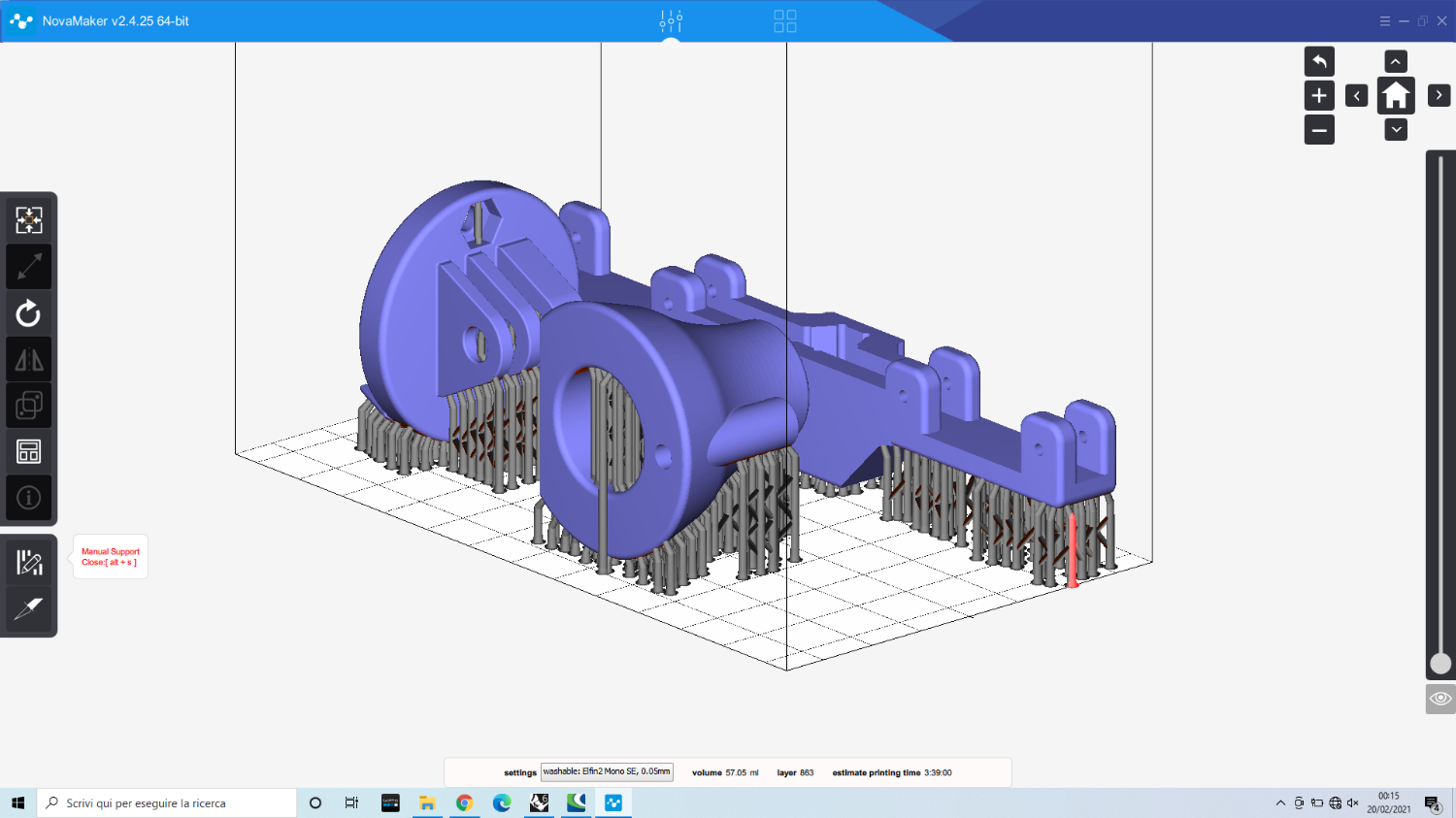

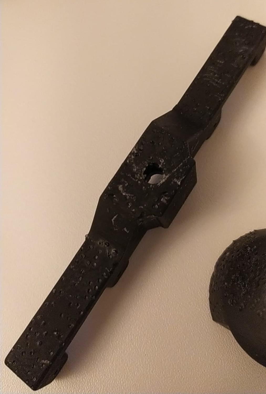

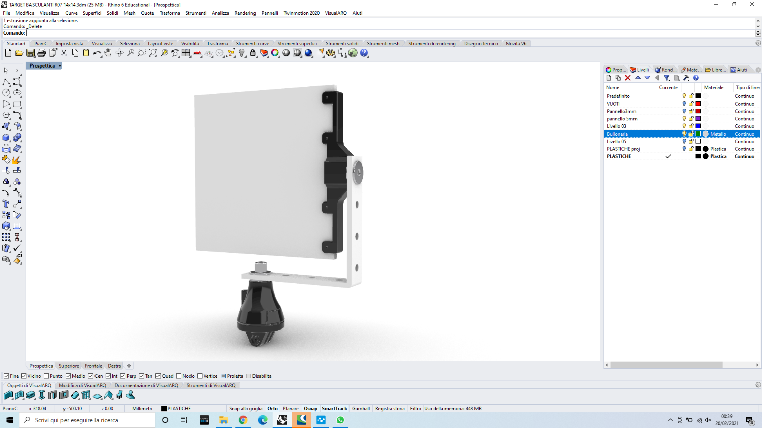

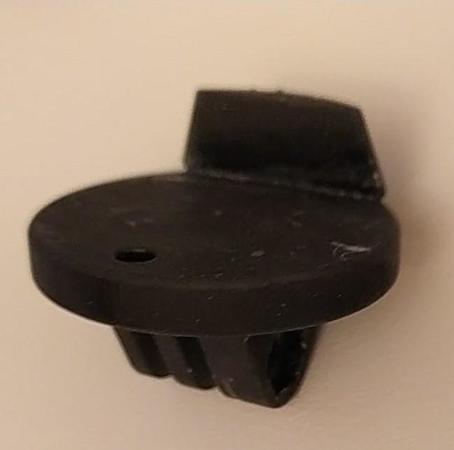

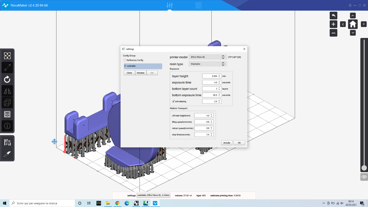

ilperu Inviato 19 Febbraio 2021 Autore Condividi Inviato 19 Febbraio 2021 @FoNzY@Tomto @Killrob Finalmente ce l'ho fatta.... o almeno sto iniziando a capire son tornato al software NovaMaker e ho cambiato così i parametri di stampa: con isupporti creati in automatico seguendo questi parametri, aumentandone il numero ed ecco il risultato: Purtroppo con questa disposizione i segni lasciati dai supporti sono piuttosto evidenti. Se li liscio con carta vetrata o lima, ho visto che la parte trattata diventa biancastra, suggerimenti per ottenere un risultato migliore (a parte provare a stampare orientandoli in mdoo diverso ;-)) in post produzione? Questo è il modello progettuale: Questo il risultato assemblato: @FoNzY scusa ma ancora non sono riuscito a vedere il file che mi hai mandato. Domani lo guardo 🙂 Il 18/2/2021 at 16:26, Tomto ha scritto: appena puoi pubblica i risultati.se puoi potresti dirci di quanto si scostano le misure rispetto a quanto disegnato in CAD? Domani recupero il calibro elettronico in ufficio e ti dico di quanto mi sono discostato Grazie a tutti ! 2 Cita Link al commento Condividi su altri siti Altre opzioni di condivisione...
Tomto Inviato 20 Febbraio 2021 Condividi Inviato 20 Febbraio 2021 Possiamo migliorare e di molto. L'orientamento dei pezzi che hai usato ti era stato sconsigliato da @FoNzY. ..... Il lato positivo è sei riuscito a stampare ... @ilperu ti avevo consigliato il test RERrF ma non è compatibile con la tua stampante. Mi sono confuso con un altro tread della mono x. Non usare lime ma solo carta vetrata da carrozziere. 2 Cita Link al commento Condividi su altri siti Altre opzioni di condivisione...
