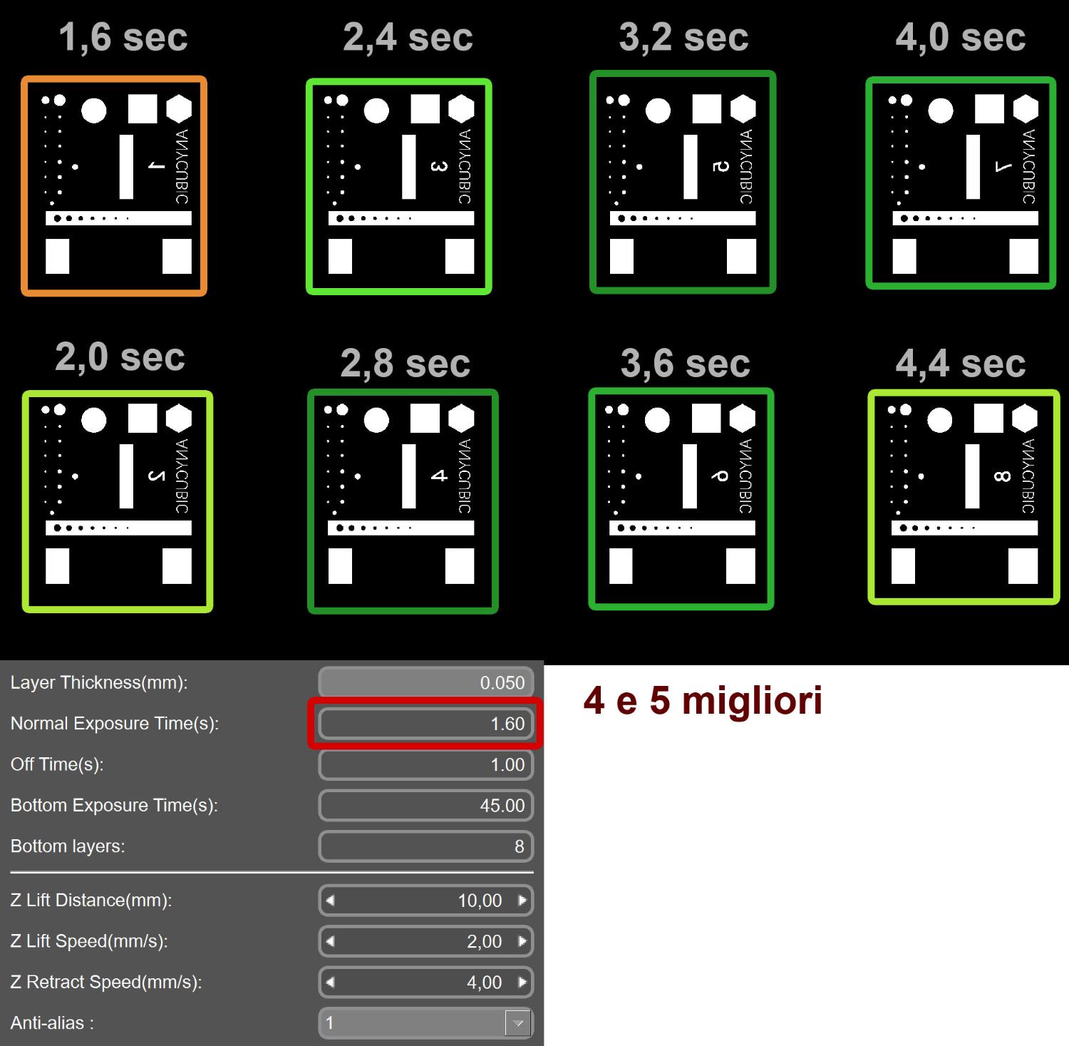

Insomma bisogna andare un po' per tentativi, ma ora che ho capito come funziona il test R_E_R_F potrebbe essere di aiuto (la mia da quel che ho capito è molto simile alla tua)
Si, sorry, avevo mancato questa parte del manuale che era molto più avanti e non nello startup della macchina, il FEP è ok anche perchè l'ho verificato subito per togliere residui, si parte da 0,8 con step di 0.4 secondi, 0,8 secondi come tempo di partenza non è un po' basso? anche se credo che se l'han messo di default un motivo ci sarà.

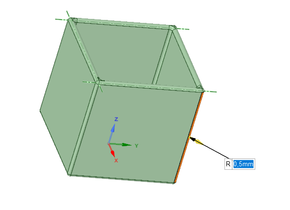

@Nolimits80 Se fa comodo ti allego STL di un cubo 20x20 spessore parete 1mm (è vuoto ed aperto come vedi da immagine) e gli spigoli sono smussati con raggio 0,5mm
CUBO PROVA.stl

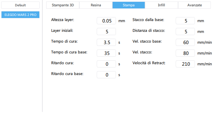

@Nolimits80 questo l'ho stampato con i parametri dell'immagine sotto, sulla Mars 2 pro e resina trasparente abs like ELEGOO , io non ho wash and cure , lavato con diluente nitro e messo 5 minuti sotto luce UV

I settaggi suggeriti da @Marco B. Sono riferiti alla Mars pro 2 mono. Tu però hai i led con un wattaggio Maggiore , tuttavia 3.5 sec è meglio di 8. Però ripeto il valore approssimativo di esposizione lo ricavi dal test RERF.

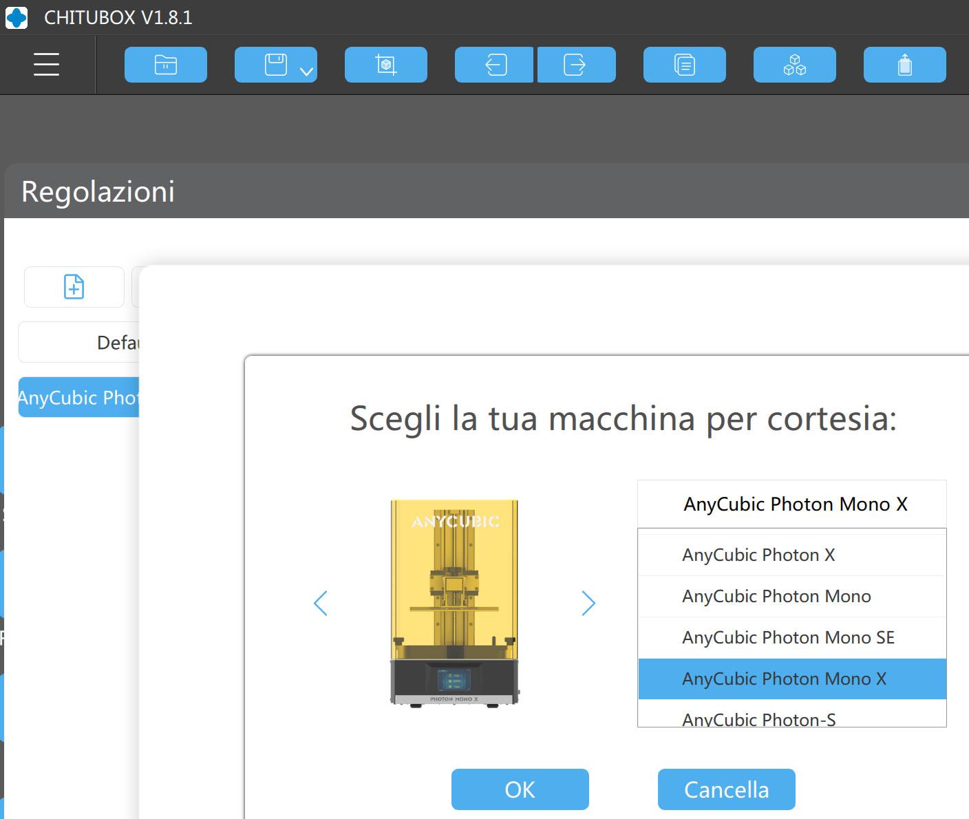

????? ma su chitubox hai selezionato la mono x?
così pare
Dalle prove fatte oggi il tempo ottimale sembra tra 2,8 e 3,2 secondi
Basta editare il tempo del file RERF vero? (te tengo uno di backup originale cmq)
3 ore fa, Nolimits80 ha scritto:
così pare
In effetti era scontato. Se tu avessi impostato un altra stampante non avrebbe riconosciuto i file. Errore mio😉

Giusto se parti da 1.6 avrai incrementi di 0.4 sec.
Comunque se posizioni 8 oggetti modellati da te negli stessi punti del test puoi fare lo slicing e rinominare il file con la dicitura R.E.R.F . La stampante li stamperà con i diversi tempi di esposizione....

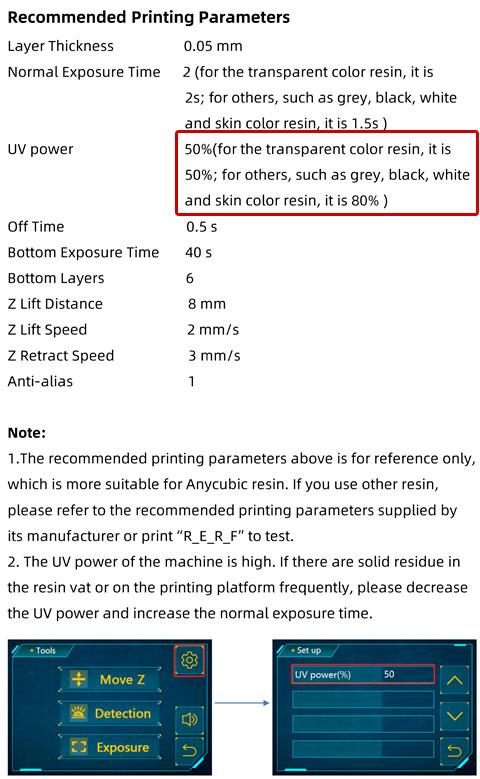

Altro parametro FONDAMENTALE che ho tralasciato è la potenza UV che si imposta da macchina (non era meglio farla impostabile da slicer in modo da mantenere un profilo stampa del pezzo?) di default è 50% per materiale trasparente, nel mio caso è grigio quindi va messo all'80%. ,  R.E.R.F. rifatto con questo parametro variato ed è tutto migliorato, proseguirò con dei test ora per verificare sempre se migliorano i parametri che cerco: precisione di scala - consistenza materiale - sottosquadra accettabili.
