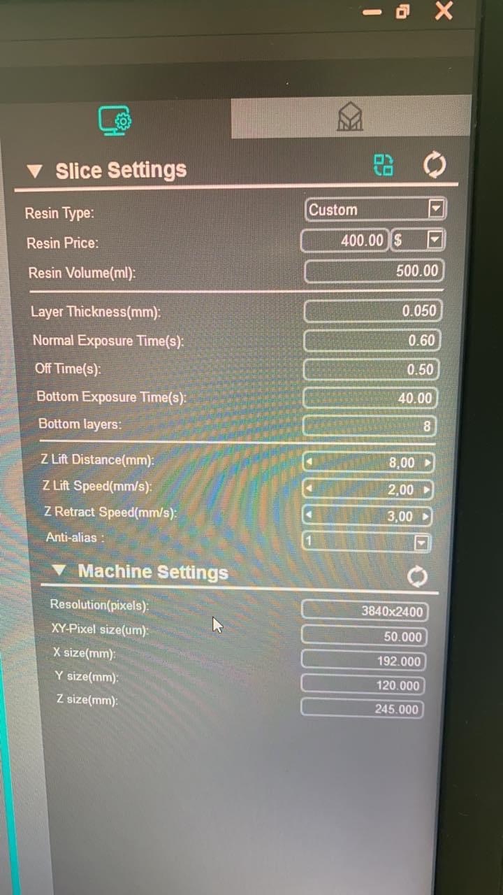

Buonasera Tomto scusami se ti disturbo ho notato che conosci le resina elegoo (io utilizzo elego gray) volevo chiederti se potevi aiutarmi, mi trovo in questo problema:  ho stampato una settimana fa dopo una serie di prove un pezzettino di modello con Cavità per analogo dentale , con i parlamentari che allego, finalmente il moncone calza...

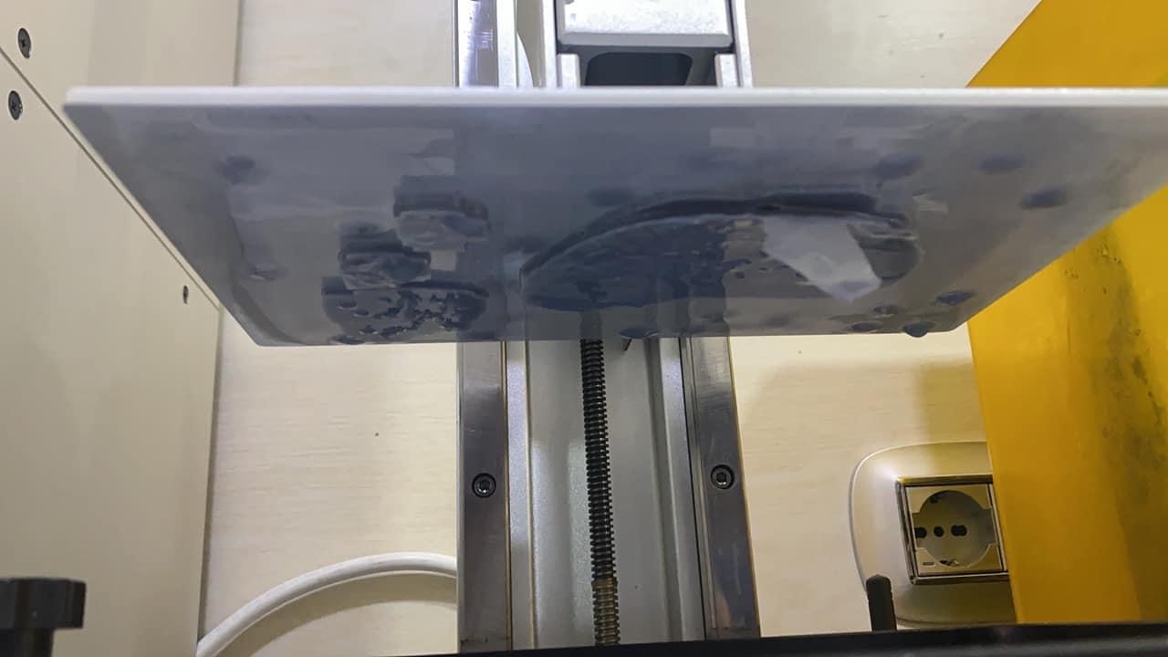

Oggi sono andato per stampare un modello (antagonista) e un modello con monconi sfilabili con gli stessi parametri ed è nato un grande problema
(allego foto) , ho provato a stampare per la terza volta consecutiva questi due modelli cambiando posizione nel piattello aumentando i pin ma nulla!!
ps: normal exposure è il parametro che fa si che l’analogo mi scende quindi non vorrei modificarlo

Vedo che hai utilizzato 0.6 di esposizione layer . Direi che è decisamente basso. Consiglio di fare il test rerf.
Presumo che stai utilizzando la mono x che dovrebbe essere analoga alla elegoo saturn mono.
L'esposizione è approssimativamente 2.5 sec.. per la grey , tu non vuoi modificarlo ma forse dovresti riconsiderare l'idea.

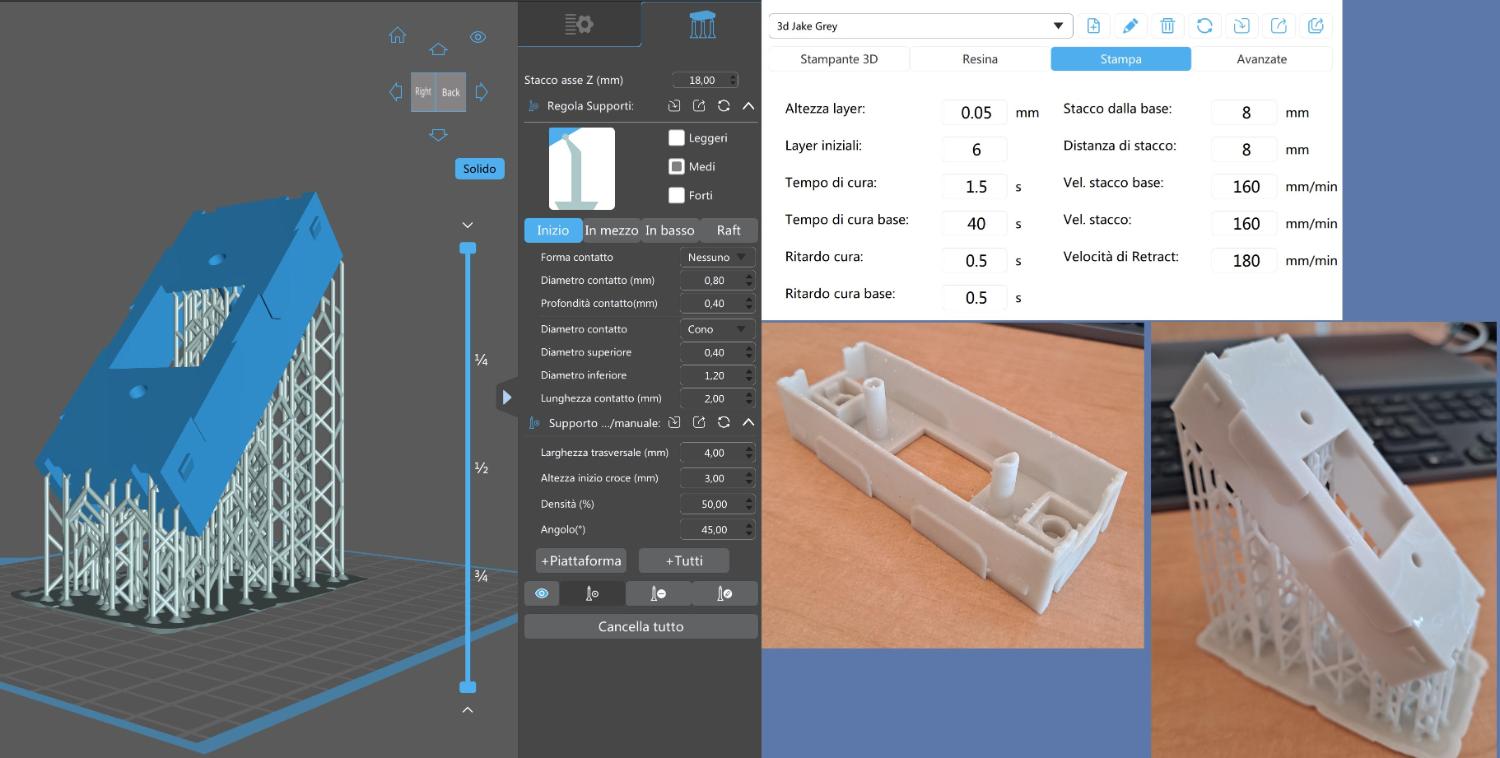

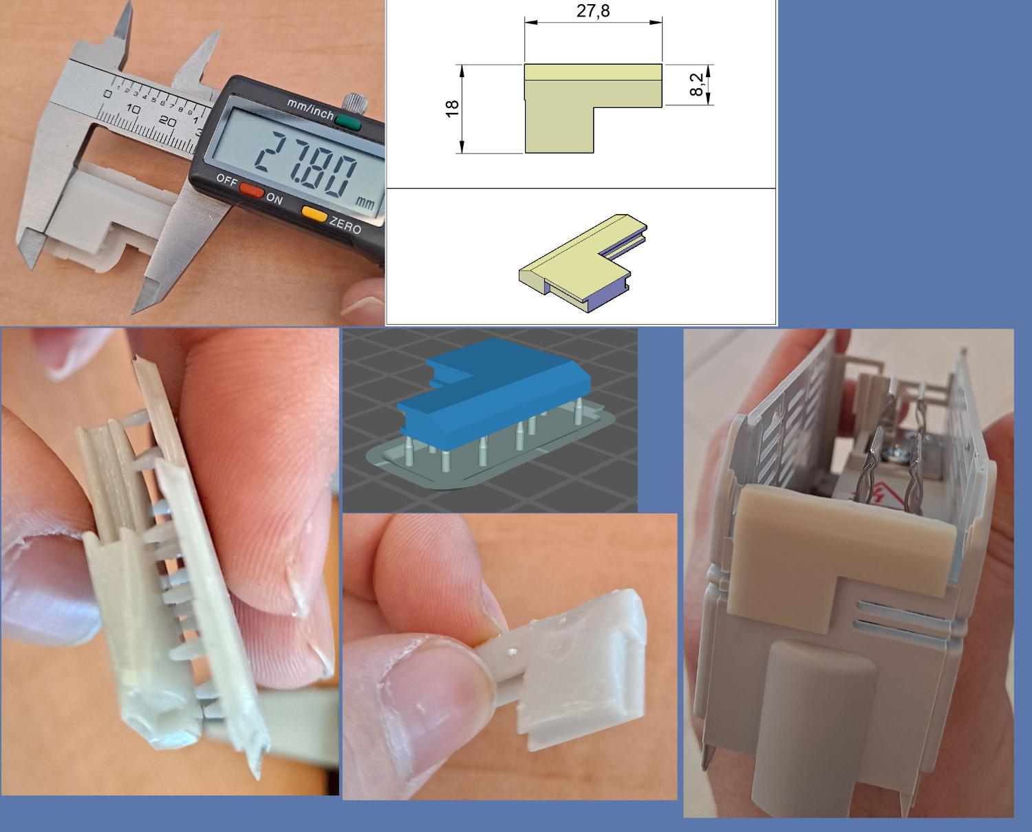

Ritornando al tread, come dicevo ho più o meno risolto il problema delle tolleranze dimensionali usando il tempo valutato eseguendo il RERF (che poi alla fine più o meno è qullo consigliato di default) ma soprattutto mettendo la potenza UV all'80% usando una resina grigia, ora resta da risolvere il problema della bruttezza dei sottosquadra piatti e delle caratteristiche meccaniche del pezzo finito (credo migliorabili anche cambiando resina) a seguire le foto
Se hai posizionato il pezzo parallelo al piano come da foto i sottosquadra verranno sempre brutti , ancora peggio poi se usassi della trasparente,occorre che inclini il pezzo mi sa.

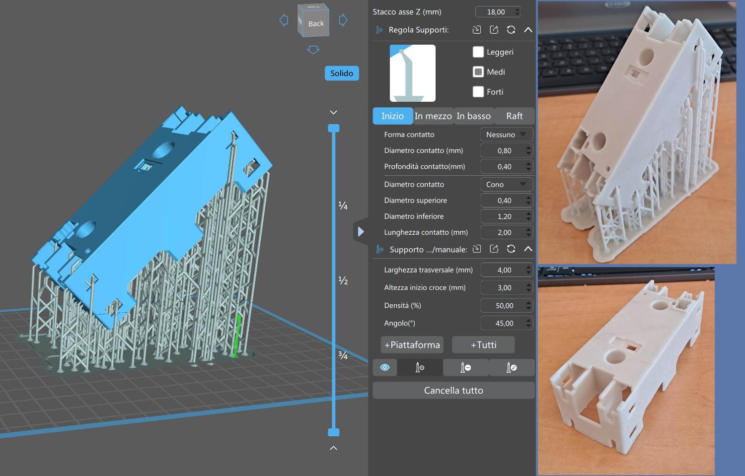

Si, l'avevo fatto per accentuare l'effetto, succede anche con l'inclinazione, a seguire le foto di un pezzo più complesso, inclinato di 45 gradi ed alzato di 18mm (i 5mm di default mi danno deformazioni peggiori nel sottosquadra più vicino al piatto) tempo esp 1,5 sec, ancora non sono soddisfatto della precisione, ci sono parti deformate e fuori scala, altre Ok

Sicuro che 1,5" di esposizione siano sufficienti ? A me sembrano pochi, il fep poi é ok ? Quel pezzo in foto, a mio parere, andrebbe rovesciato perché così rimane resina liquida nello spigolo chiuso più in basso (vedi foto sotto)
Mah... da quanto detto precedentemente e dai RERF fatti è risultato quello ottimale, ho provato pure con 2 e va pure bene quello, è stato stampato così per privilegiare la finitura della parte esterna, internamente con sottosquadra e supporti viene meno bello ma in questo caso non mi importa, depositi di liquido comunque non hanno dato problemi.
La chiusura superiore difatti è stata fatta con la stessa logica, per quanto più complessa e con spessori più sottili è venuta decisamente meglio, non mi spiego il motivo.
Ora prendo la Elegoo ABS like grigia e vedo cosa cambia
