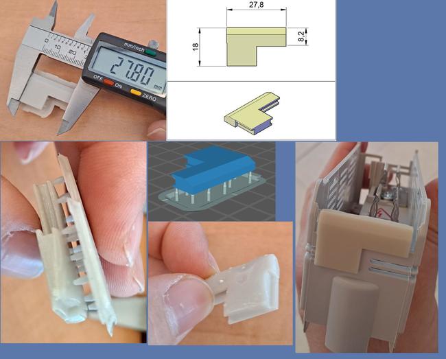

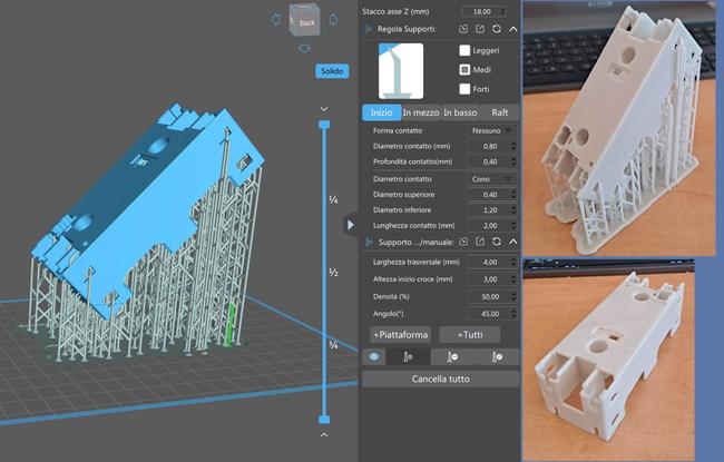

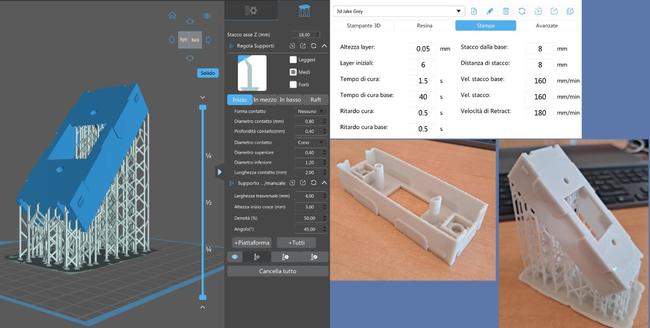

Ritornando al tread, come dicevo ho più o meno risolto il problema delle tolleranze dimensionali usando il tempo valutato eseguendo il RERF (che poi alla fine più o meno è qullo consigliato di default) ma soprattutto mettendo la potenza UV all'80% usando una resina grigia, ora resta da risolvere il problema della bruttezza dei sottosquadra piatti e delle caratteristiche meccaniche del pezzo finito (credo migliorabili anche cambiando resina) a seguire le foto

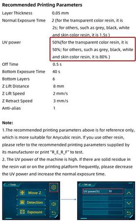

Altro parametro FONDAMENTALE che ho tralasciato è la potenza UV che si imposta da macchina (non era meglio farla impostabile da slicer in modo da mantenere un profilo stampa del pezzo?) di default è 50% per materiale trasparente, nel mio caso è grigio quindi va messo all'80%. ,  R.E.R.F. rifatto con questo parametro variato ed è tutto migliorato, proseguirò con dei test ora per verificare sempre se migliorano i parametri che cerco: precisione di scala - consistenza materiale - sottosquadra accettabili.
@HELP guarda questi settaggi . Con la mono x bisogna cambiare l'uv power Per quel che riguarda l'antialiasing c'è bisogno di un aggiornamento firmware

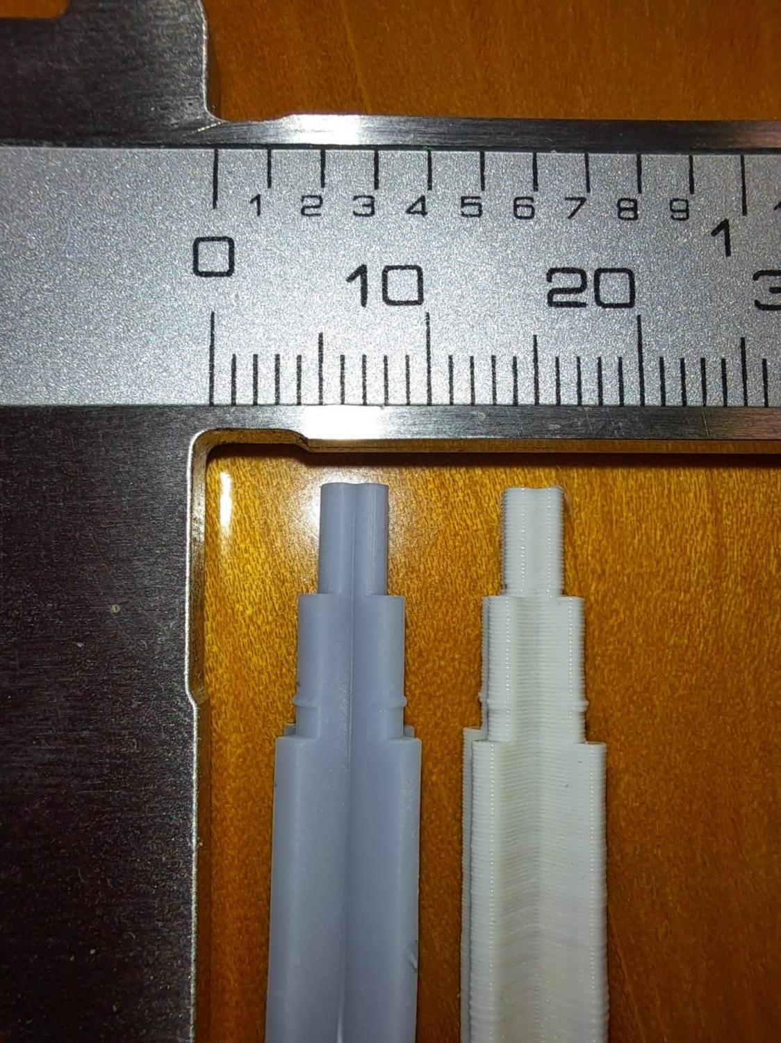

Rieccomi, lavorativamente ho avuto un sacco di impegni che mi hanno distolto dalla stampante purtroppo, in ogni caso ho acquisito esperienza e di recente ho prototipato alcune cose come questo pistoncino su cui andrà alloggiata una molla, notare il paragone con il suo equivalente FDM sulla destra:
La precisione in questo caso era d'obbligo per poter fare la tacchetta per il blocco molla, l'ABS like elegoo è decisamente meglio, non si arriva però ovviamente alle caratteristiche meccaniche FDM, mi trovo ancora in difficolta su geometrie semplici che hanno ampie superfici in sottosquadra, per fare verifiche prototipali comunque buona cosa avere entrembe le tecnologie poiché si compensano

Ho fatto il test Rerf, ma gia i valori di default rientravano nel banda ottimale di risultati, prova a stamparlo e fai la tua valutazione con un calibro
