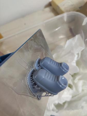

Dandb Inviato 16 Febbraio 2021 Inviato 16 Febbraio 2021 Ciao a tutti ragazzi, Allora ringrazio in anticipo chi mi risponderà, detto ciò io ho il classico problema del... La stampa si attacca al FEP, fatto una decina di prove e le uniche cose che ho "stampato" sono le miniature per la calibrazione dell'esposizione (che comunque sono state stampate due in meno poiché qualcuna è rimasta attaccata ma 2 sono rimaste attaccate al FEP. Calibrato e ricalibrato su ricalibrato... Penso di essere il master della calibrazione ormai ma niente... Non funziona mi chiedevo se l'unica soluzione sia quella di scartavetrare la basetta in alluminio... Il fep non è rovinato, ho fatto solo le stampe sopra citate ma senza mai grattarlo per fare scollare i pezzi. Ho provato cambiando resina e niente(pulisci sempre tutto meticolosamente)... Ora faccio qualche di domanda, primo se è meglio che alla calibrazione il piatto schiacci molto sul foglio. Secondo è importante la temperatura della stanza? Terzo secondo voi dovrei grattare la base in alluminio(anche se appena stata cambiata)? Quarto i tempi di esposizione è meglio averli in generale più lunghi(io uso 6layer 60s il resto 8s da default)? Qualsiasi consiglio soprattutto da persone che hanno avuto lo stesso problema è super accetto. (Aiutatemi per favore perché altrimenti sono costretto a mandarla indietro) Cita
Killrob Inviato 16 Febbraio 2021 Inviato 16 Febbraio 2021 Devi variare i tempi di cura della base e normale, che resina stai usando? Che slicer? 1 Cita

Killrob Inviato 16 Febbraio 2021 Inviato 16 Febbraio 2021 come in che senso? nelle stampanti a resina ci sono pochi parametri da impostare e fra questi ci sono i tempi di cura della base e normale vai a vedere questo link ogni resina ha i suoi parametri di cura che variano anche in base alla temperatura ambiente, devi trovare i tuoi facendo prove e cambia slicer, prova chitubox o lychee 1 Cita
Tomto Inviato 16 Febbraio 2021 Inviato 16 Febbraio 2021 quale photon usi ? 41 minuti fa, Dandb ha scritto: Slicer della Anycubic Sconsigliato ora l'ultima versione di chitubox supporta tutte le photon ( per la s bisogna fare un aggiornamento firmware in alternativa ma non meno valida c'è lychee slicer 1 ora fa, Dandb ha scritto: Ora faccio qualche di domanda, primo se è meglio che alla calibrazione il piatto schiacci molto sul foglio si 1 ora fa, Dandb ha scritto: Secondo è importante la temperatura della stanza? Relativamente si . In teoria meglio non scendere sotto i 20 gradi 1 Cita

Tomto Inviato 16 Febbraio 2021 Inviato 16 Febbraio 2021 36 minuti fa, Dandb ha scritto: Grazie per le risposte, Proverò a vedere i parametri del file Excel ma avevo provato con la resina verde trasparente e non funzionava, Aumenta l'esposizione. 37 minuti fa, Dandb ha scritto: Ho una Photon classica primo modello aggiornato. Ho provato chitubox ma ho avuto problemi a salvare i file .pwm ma ci riproverò a sto punto. Per usare chitubox devi fare un aggiornamento firmware perché i pws non li legge .è un operazione semplice ma ti conviene utilizzare una USB ben formattata e di contattare prima l'assistenza. Il firmware che hai se non ricordo male aveva molti bug. 42 minuti fa, Dandb ha scritto: Io stampo con una temperatura di 13 gradi di solito... Grave mancanza? Dieri proprio di sì .la resina diventa meno fluida e falsa i tempi di esposizione 44 minuti fa, Dandb ha scritto: Io seguirò i vostri consigli ma ho paura che il problema sia meccanico(es. Basetta in alluminio non ruvida o piatta) Vero anche questo ma Basta un po'di carta vetrata. Se però non rispetti i giusti parametri le stampe saranno compromesse 2 Cita
