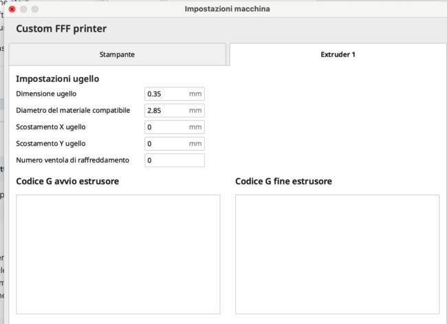

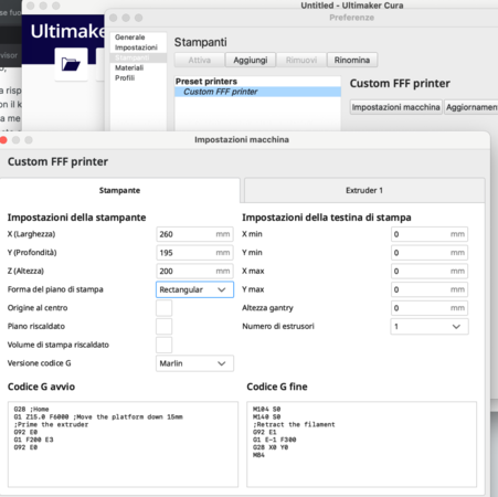

annalisa Inviato 18 Febbraio 2021 Autore Inviato 18 Febbraio 2021 Il 17/02/2021 at 18:19, Killrob ha scritto: scrivimi esattamente i passi che hai fatto per installare la stampante in Cura ed i passi che hai fatto per importare i profili Expand Ciao Killrob, allora ho aperto le preferenze, sono andata su stampanti e aggiungi, ho cercato tra le stampanti non in rete e la delta wasp non è presente così ho selezionato custom e ho scelto custom fff printer (anche se non ho idea fff cosa significhi). Poi ho selezionato impostazioni macchina e ho provato ad inserire i dati che ho trovato su un tutorial sul sito della delta wasp, e qui mi sono fermata perché non so se questi parametri sono validi anche per l'argilla. (allego degli screenshot). Nella sezione materiali non ho messo nulla perché l'argilla non compare come opzione. Nella sezione profili non ho selezionato nulla. Spero di non aver omesso niente. Grazie Cita
Killrob Inviato 18 Febbraio 2021 Inviato 18 Febbraio 2021 hmmm io ti consiglierei di mandare una mail alla Wasp e chiedere a loro come va configurato Cura per stampare argilla 1 Cita
Alessandro Tassinari Inviato 19 Febbraio 2021 Inviato 19 Febbraio 2021 A questo link trovi i profili di stampa per usare il Kit Clay, da caricare su Cura. Dentro al pacchetto c'è anche una guida, che ti consiglio di leggere. Per quanto riguarda il montaggio del Kit Clay, riporto qui una video-guida di WASP: 2 Cita
annalisa Inviato 19 Febbraio 2021 Autore Inviato 19 Febbraio 2021 Il 18/02/2021 at 18:06, Killrob ha scritto: hmmm io ti consiglierei di mandare una mail alla Wasp e chiedere a loro come va configurato Cura per stampare argilla Expand Fatto, ma sono stati stranamente molto evasivi. Il 19/02/2021 at 09:47, Alessandro Tassinari ha scritto: A questo link trovi i profili di stampa per usare il Kit Clay, da caricare su Cura. Dentro al pacchetto c'è anche una guida, che ti consiglio di leggere. Per quanto riguarda il montaggio del Kit Clay, riporto qui una video-guida di WASP: Expand Grazie! Finalmente comincio a capirci qualcosa, il video l'avevo visto, ma i profili no, grazie per il link! Oggi a scuola ho anche trovato una sd card della stampante dove credo ci siano altri file utili. Non appena riesco a fare qualcosa di buono vi posterò una foto. Per ora ringrazio tutti per l'aiuto! Buona serata 2 Cita
