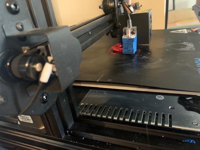

Ciao e grazie per la risposta , le calibrazioni eseguite , sia manualmente che in modo automatico.Ti dico come faccio, prima faccio la calibrazione dell'offset, (cercando di raggiungere i 0,2 con uo spessimetro che usavo per la calibrazione delle valvole )e poi parto con la calibrazione sul livello con i risultati della foto 1.(Rimane il fatto che nn so se la procedura è esatta o no )

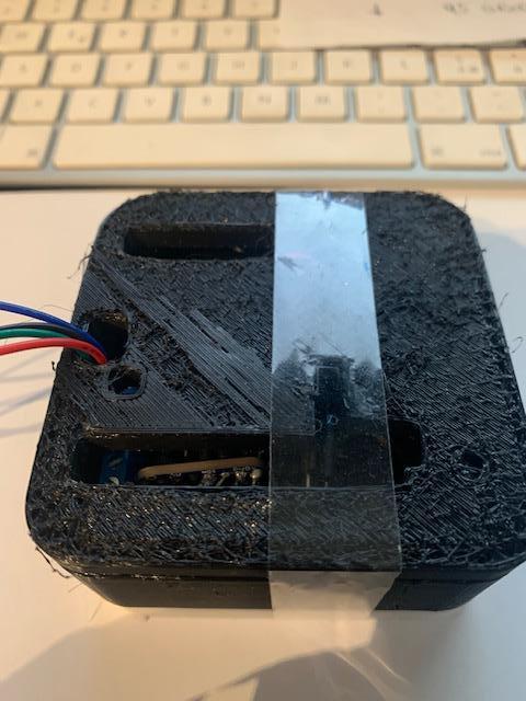

Per il bed ecco cosa intendo nella foto n 2.Devo dire che prima ho provato a mettere il bed tenendo la pellicola protettiva attaccata, poi l'ho tolta facendo aderire il bed al piano che si scalda ( ed ho notato delle gigantesche bolle di aria tra la parte adesiva e la plastica ) e alla fine ho provato a staccare tutto ed ora è appoggiato e tenuta con le 4 mollettine in dotazione, per' altro insufficenti nel mio caso.

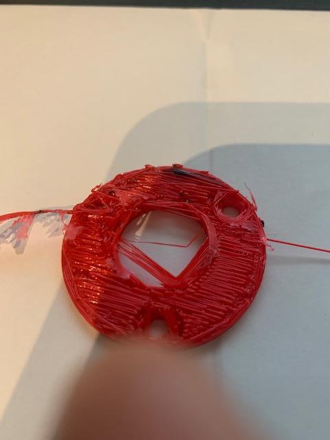

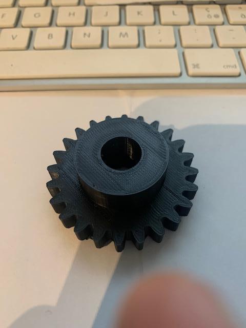

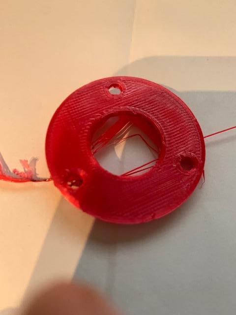

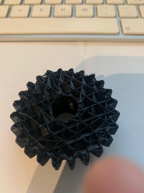

Mentre nelle rimanenti foto ecco i miei lavori ... diciamo finiti  ma come potete vedere assolutamente scarsi ...colpa di cosa ?

Lo spessimetro lo devi usare da 0.1mm. Poi devi calibrare step/mm estrusore e fare un thin wall test.
Inoltre devi dire al fw la distanza tra la sonda e la punta del nozzle.
Compra un tappetino nuovo per il bed.

1) ho messo del bioadesivo sotto il bed cosi da renderlo leggermente piu rigido , ed ho provato a fare delle mini molle da inserire sui lati.Devo dire che le stampe rispetto a prima vengono meglio , on benissimo ma meglio.
2) Diminuito la velocita di stampa dell'articolo rosso nelle foto sopra ed anche questo mi sembra migliorato
