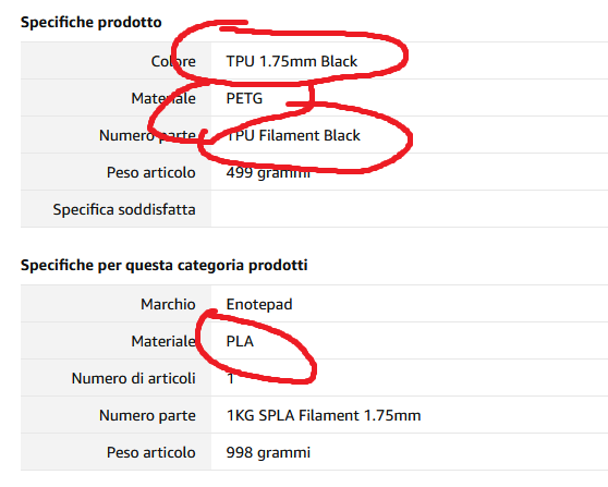

Killrob Inviato 17 Febbraio 2021 Inviato 17 Febbraio 2021 12 minuti fa, geeetech2000 ha scritto: Ciao, ho provato abbassando la temperatura a 190 e il problema persiste. (il motore non gira) Questo è il pla che uso https://www.amazon.it/dp/B089NC4NJG?ref=ppx_pop_mob_ap_share questo è TPU non PLA bello però.... mi sembra che siano parecchio confusi sulla descrizione.... Cita
geeetech2000 Inviato 17 Febbraio 2021 Autore Inviato 17 Febbraio 2021 2 minuti fa, Killrob ha scritto: questo è TPU non PLA E quindi? Cosa cambia? È normale che coli a motore fermo? Cita
Killrob Inviato 17 Febbraio 2021 Inviato 17 Febbraio 2021 no in ogni caso non è normale. ma dalla descrizione che vedo sul link che hai messo non si sa che roba è... sulla scatola che cosa c'è scritto? Cita
geeetech2000 Inviato 17 Febbraio 2021 Autore Inviato 17 Febbraio 2021 Sulla scatola non c era scritto nulla mentre sul disco su cui c'è il filamento ce un etichetta con su scritto spla 210°/230° Cita
