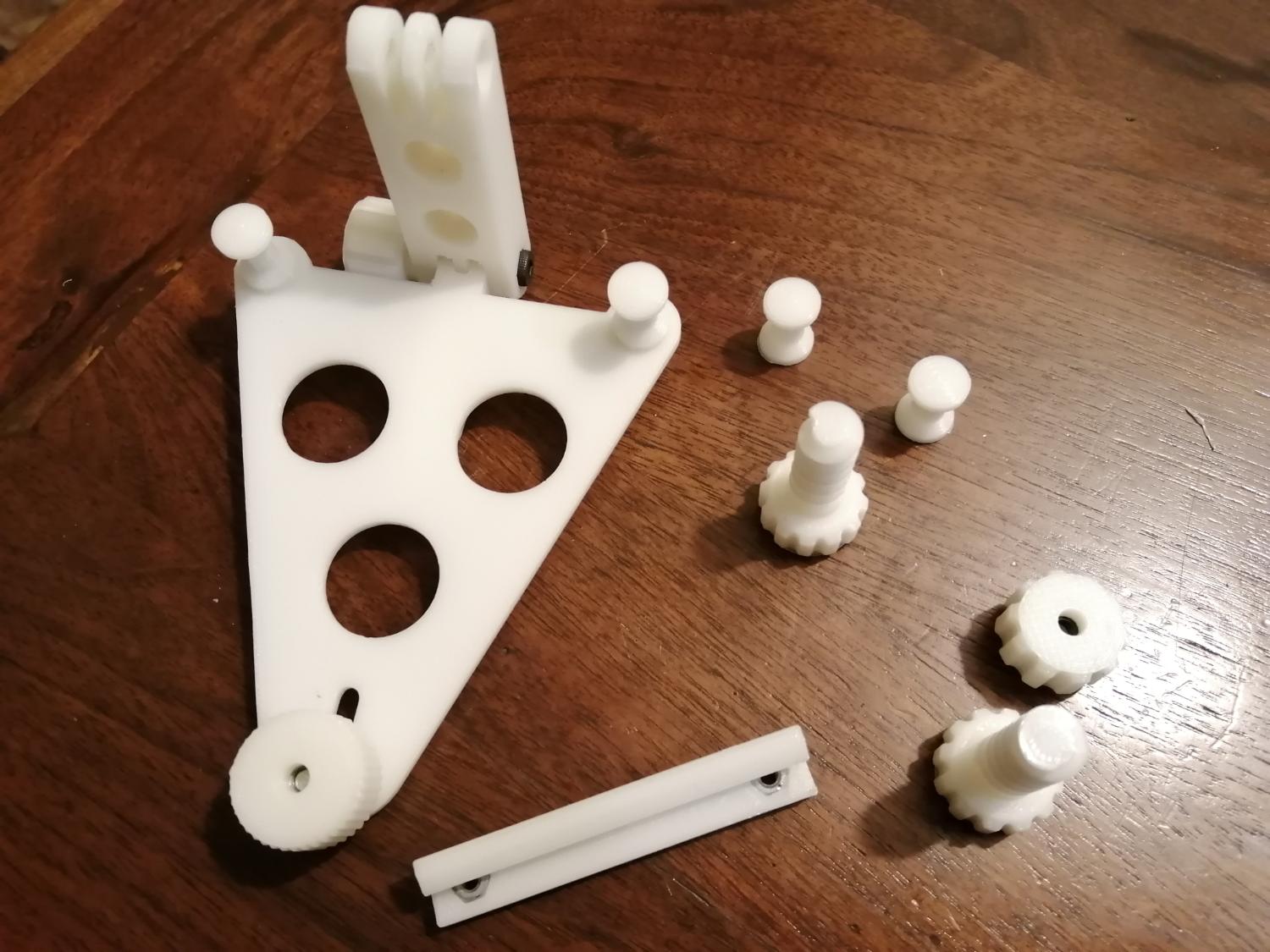

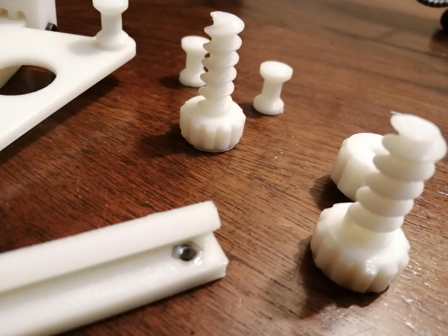

Finalmente è arrivata la mia ender 6. Ho costruito qualche piccolo oggetto e devo dire che sono molto soddisfatto. allego qualche immagine.
