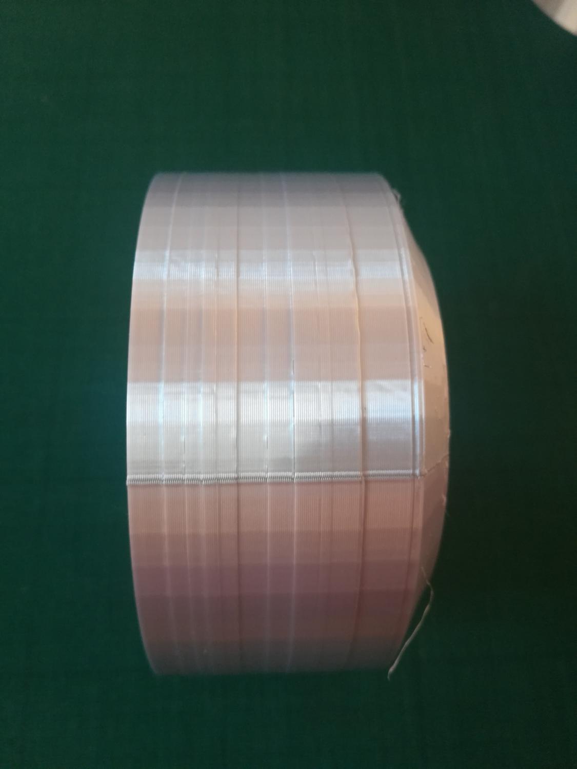

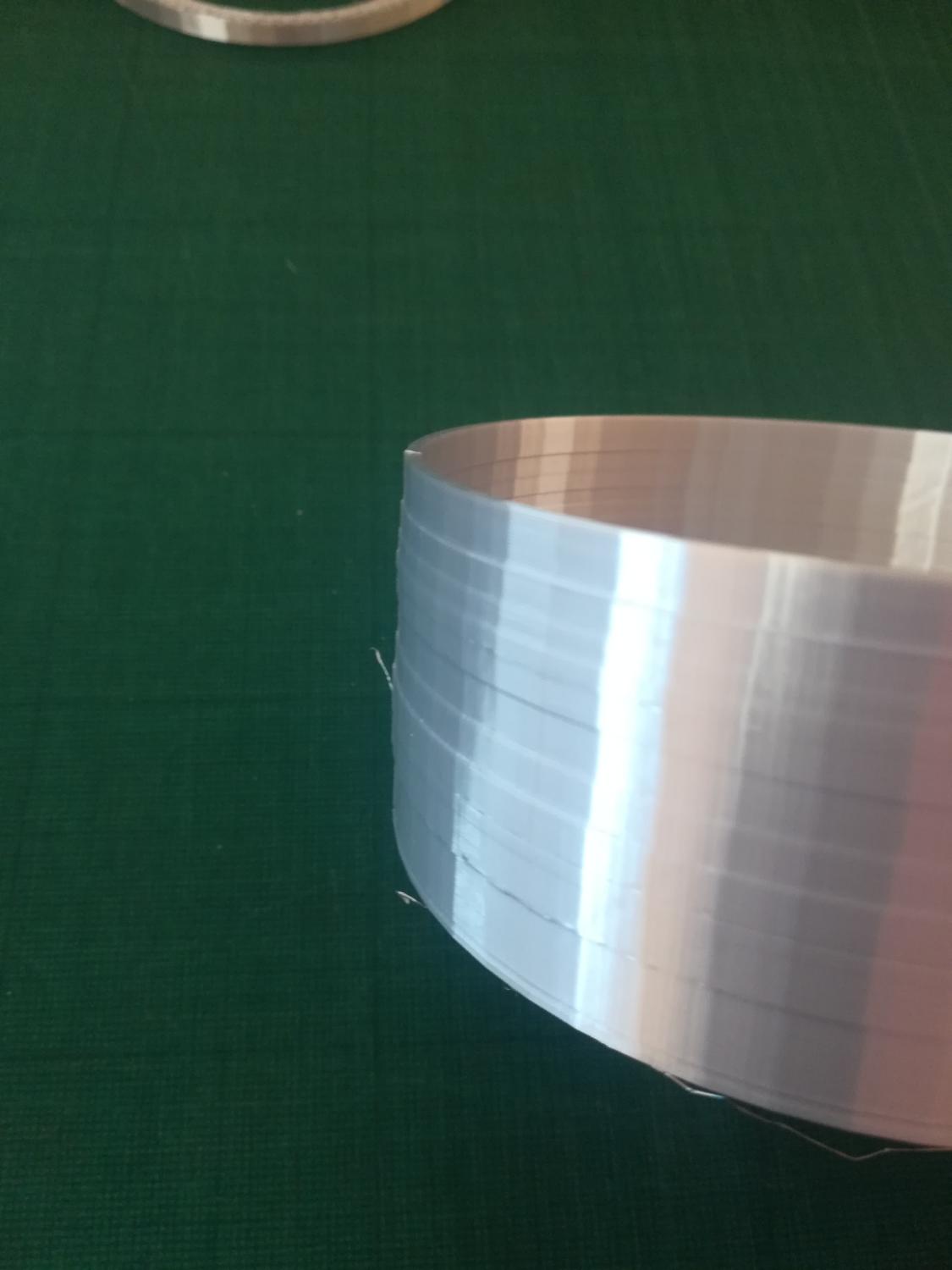

Ciao a tutti, ho un problema  di allineamento in verticale sulla Creality Ender3 V2.
Stampando un oggetto cilindrico (ma succede anche con altre forme) mi fa dei cerchi non concentrici.
E' già capitato a qualcuno di voi? Quale può essere la causa?
Grazie in anticipo a chi mi vorrà dare una mano

20 minuti fa, Killrob ha scritto:
Dalle foto non si capisce se sono cerchi ovali o se c'è uno slittamento della stampa su un asse, quale delle 2?
I cerchi sono sono perfettamente tondi, è solo slittamento
Prova a controllare le cinghie in X e Y
E guarda che i cuscinetti del piano di stampa siano ben regolati quindi che non abbiano gioco sull profilo di alluminio
Già fatto. Infatti, avendo rilevato un leggero gioco sul carrello del piatto di stampa, ero quasi sicuro di aver trovato la soluzione. Ho ristampato il pezzo ed è venuto forse peggio di quello in foto!
Forse avrò dato troppa tensione alla cinghia?
il problema potrebbe essere z  controlla i carrelli  sembra uno pseudo wobbling
Dalle foto però i cerchi mi sembrano concentrici. l'stl è "quadrettoso" forse è male esportato . Postalo lo controlliamo .
di solito se troppo tesa crea un layer shift accentuato . cio non esclude che sia tensa male
