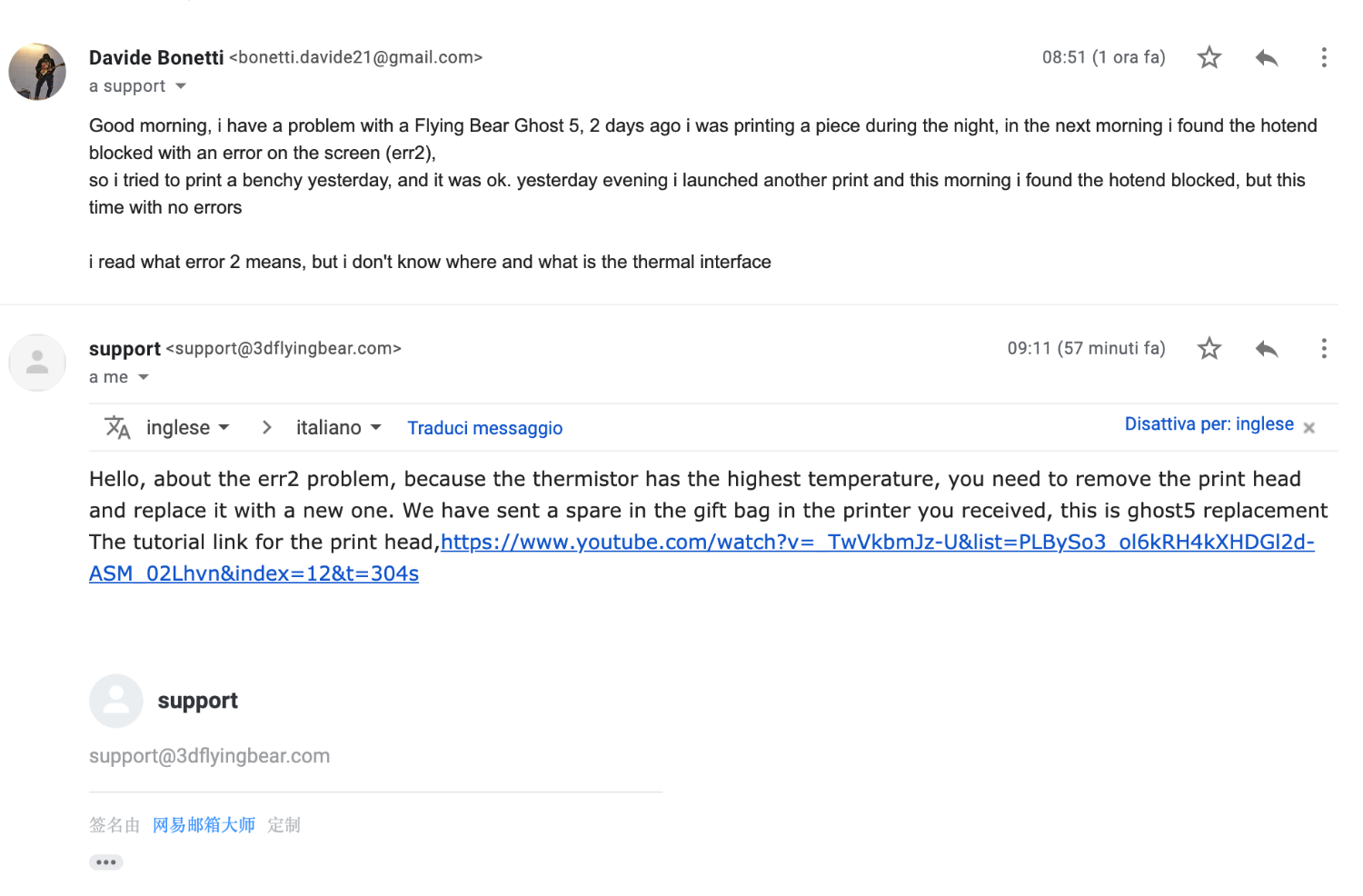

davidebonetti Inviato 20 Febbraio 2021 Inviato 20 Febbraio 2021 ok, ho mandato una mail scrivendo nel detttaglio cio che è accaduto, mando gli screenshot Cita

davidebonetti Inviato 22 Febbraio 2021 Inviato 22 Febbraio 2021 allora, io ho formattato la sd, ho mandato un paio di stampe e andava, stamattina poi ho trovato err2, però non capisco, perché avevo già avuto questo errore, ho segnalato l'assistenza e mi hanno detto di sostituire una parte, ho fatto questa sostituzione e iniziava a funzionare, come vi ho già scritto ho trovato err2 quindi non so più che fare Cita
Soluzione Brunobestia Inviato 22 Febbraio 2021 Autore Soluzione Inviato 22 Febbraio 2021 si io ho risolto comprando una sd da 32 gb e re installato cura... adesso stampa fino alla fine, ma ho problemi di retrazione mi lascia troppe sbavature... ma cerco di risolverlo. In piu ho preparato con un cilindro di cartone e un panno in microfibra per togliere tutta la polcere dal filamento. Per err 2 non mi hanno risposto, pero ho risolto mettendo la bobbina in modo che scorre piu facilmente e con un qualcosa che pulisce il filamento Cita
Macchi Inviato 22 Febbraio 2021 Inviato 22 Febbraio 2021 Successo anche a me la stessa cosa; Err2 dopo 7 ore di stampa (la stampa doveva durare 25 ore) e risposto dall'assistenza alla stessa maniera: sostituire la testa di stampa; sinceramente ancora non ho sostituito niente anche perché se mando in stampa per 2/3 ore va tutto bene. Ho provato però a mandare in stampa un oggetto da 7 ore e dopo 4 ore il display della temperatura ha iniziato a dare un po' i numeri: passava da 178 a 198 a 184 e perdeva stabilità. Aspetto ragguagli. Una cosa quando caricate il filamento, nella fase di riscaldamento prima della scritta della temperatura reale e quella target, adesso mi compare Err1 Cita
lele8799 Inviato 16 Marzo 2021 Inviato 16 Marzo 2021 ciao a tutti, se qualcuno avesse risolto questo fatidico Err2 riuscirebbe a farmi un po' di chiarezza? Ho già cambiato già 3 hotend ma non è cambiato assolutamente nulla, dopo 4/5/6 ore si blocca la stampa segnando Err2 Cita
