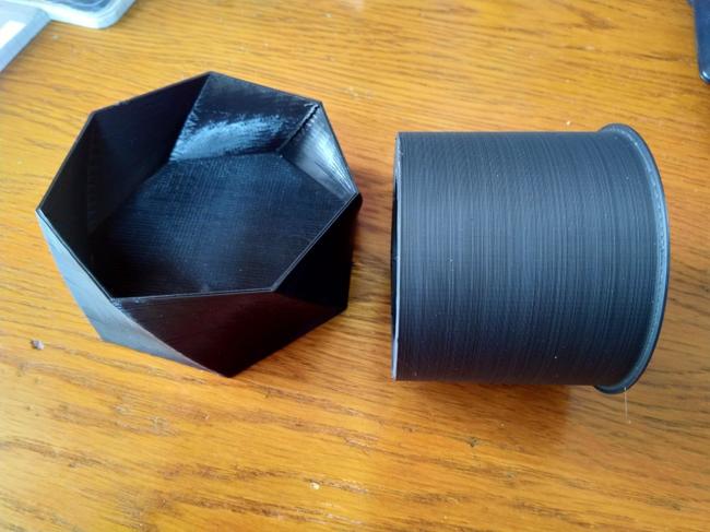

Otto_969 Inviato 21 Febbraio 2021 Condividi Inviato 21 Febbraio 2021 Salve a tutti! Ho da poco un problema un pò strano: l'estrusore al "ritorno" da ogni retrazione mi "scaccola"... Mi spiego meglio, ad es. quando l'estrusore passa da un layer al successivo, oppure, quando si sposta da un percorso ad un altro e deve effettuare una retrazione. In pratica il nozzle si abbassa fino al livello definito per la nuova estrusione, ma poi comincia ad estrudere moooooolto più materiale del necessario a nozzle fermo! Giusto un attimo, ma comincia ad estrudere PRIMA di muoversi, e questo forma la "caccola". L'estrusione in movimento è perfetta. Me lo fà sia con lo Z-Hop attivato, che non... Facile pensare che sia sovraestruso, ma non lo è: tira il Thin-Wall test perfettamente, e mi mantiene le esatte dimensioni anche sul reale. E' come se sbagliasse qualcosa nel ripristinare l'esatta lunghezza del filo retratto... Cioè ad es: prima ritrae i fatidici 9mm di filamento, ma poi quando torna ad estrudere, anzichè "tornare" i 9mm di filo, me ne estrude 10mm o più! Visto il problema non mi è possibile misurare la singola retrazione e successiva re-estrusione del filamento, quindi la domanda è: come faccio a regolare la "re-estrusione" dopo la reatrazione? L'ideale sarebbe se Cura avesse un'opzione tipo "Compensate retraction", o qualcosa del genere... Al momento non posso mettere nè foto, nè video, ma il problema mi pare chiaro. Thanks! 😁 Cita Link al commento Condividi su altri siti Altre opzioni di condivisione...
Tomto Inviato 21 Febbraio 2021 Condividi Inviato 21 Febbraio 2021 54 minuti fa, Otto_969 ha scritto: Cioè ad es: prima ritrae i fatidici 9mm di filamento Hai 9mm di retrazione con bowden o è solo un esempio? la ritrazione effettiva utile all' interno " della camera di fusione" è di massimo 2mm. Con un direct questo valore è più o meno rispettabile . Con il bowden per far si che ci sia una retrazione di circa 2 mm si imposta molto di più (per esempio 5mm test permettendo) a causa del gioco interno al tubo in teflon (e anche alla sua lunghezza). 9m sono molti anche per un bowden e molto probabilmente il filamento subisce un effetto molla e ciò che ritrae lo restituisce con gli interessi. Cerca di ridurre al minimo indispensabile la lunghezza de tubo teflon e al limite sostituiscilo con un Capricorn Quale stampante hai? Un'altra cosa che influisce è la temperatura di stampa Cita Link al commento Condividi su altri siti Altre opzioni di condivisione...

Whitedavil Inviato 21 Febbraio 2021 Condividi Inviato 21 Febbraio 2021 Scusa ma almeno potresti indicare che materiale è? Amazonbasic è una marca che fa abs, pla e petg! Inoltre indica le temperature a cui stampi. Se sei troppo caldo, puoi ritrarre quanto vuoi ma il filo, nella camera, sara sempre troppo liquido e su spostamenti lunghi di frega. 1 Cita Link al commento Condividi su altri siti Altre opzioni di condivisione...
Otto_969 Inviato 22 Febbraio 2021 Autore Condividi Inviato 22 Febbraio 2021 Si, hai ragione, nella fretta non ho messo i dati... Il filamento é di PLA AmazonBasics blu e nero, diametro abbastanza costante 1,68mm. Tempo 215°C e 217°C al primo strato. Nozzle da 0,6mm, con velocità di 60 (50 parete est), primo layer a 40. Flow 105% e larghezza estrusione perfetta a 0,7mm (anche a 0,6 é ok). Layers di 0,3mm e larghezza di 0,7 (ma spesso anche i canonici 0,6mm). La distanza noozle-piatto é perfetta in quanto lo skirt risulta perfetto e schiacciato a 0,3mm spaccati al centesimo. La temp puó sembrare alta, ma dalle torri di @Killrob é risultata quella migliore, e tutto sommato, "caccole" a parte, i layers sono ben definiti. Cita Link al commento Condividi su altri siti Altre opzioni di condivisione...
Killrob Inviato 22 Febbraio 2021 Condividi Inviato 22 Febbraio 2021 Io il pla di amazonbasics lo stampo a 205 primo layer e 200 il resto con piatto a 55/50 E quelle caccole potrebbero essere dovute, come dice @Whitedavil, alla temperatura troppo alta. Cita Link al commento Condividi su altri siti Altre opzioni di condivisione...
Otto_969 Inviato 22 Febbraio 2021 Autore Condividi Inviato 22 Febbraio 2021 Con il nozzle da 0,4mm lo stampo a 207°C, piatto a 55 (ed i pezzi non si staccano manco a martellate...). Ma con il nozzle da 0,6mm (ed anche lo 0,8) devo alzare la temperatura, o l'estrusore comincia a "sgrattare" di brutto perché non riesce ad alimentare a dovere, causa eccessiva densità del filamento nell'Hot-End. Ho usato le tue torri, e con lo 0,6 (rompendole) e la temp migliore era tra 215 e 220 °C. Con lo 0,4 sono in linea con i tuoi dati... Appena posso faccio un video, ma sembra proprio che il nozzle estruda una gran quantità di filamento quando é ancora fermo... Poi quando invece estrude nello stesso istante in cui comincia a muoversi, il problema non si pone. Ora sono al lavoro (chepppalle), spero di trovare il tempo per il video. In ogni caso, grazie per l'aiuto @Killrob @Whitedavil 🤙 1 Cita Link al commento Condividi su altri siti Altre opzioni di condivisione...
Whitedavil Inviato 22 Febbraio 2021 Condividi Inviato 22 Febbraio 2021 Devi capire se scaccola alla fine o all'inizio del layer. Se lo fa alla fine, tramite coasting e wipe risolvi. Cita Link al commento Condividi su altri siti Altre opzioni di condivisione...
