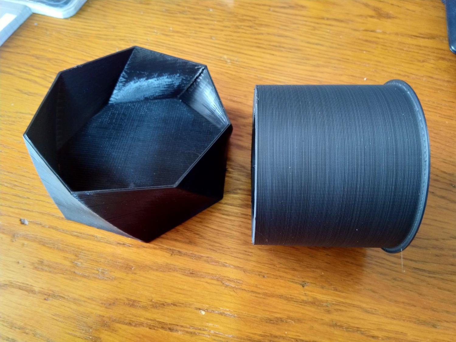

Il post precedente mi ha fatto pensare, e benchè credessi di essere vicino alla soluzione, mi ha dato "l'illuminazione" (alla Blues Brothers...) e mi ha spinto a resettare il cervello (qual poco che mi è rimasto...) e ricominciare da zero tenendo in mente una cosa che è scontata e che uso giornalmente al lavoro per le calibrazioni delle macchine: i materiali al cambiare della temperatura, cambiano dimensioni e caratteristiche... Ovvio no? Ma proprio non ci pensavo applicato all'estrusione! 😴
Ho mandato aff... le torri di temperatura e mi sono concentrato sul solo Thin-Wall test perchè ho capito che devo partire dalla fine, cioè dalle dimensioni effettive, poi la temperatura l'aggiusto io...
E questo è il primo risultato: http://www.fotothing.com/photos/a68/a685fbe478a1215f9ed56efe924ccf26_236.jpg ! 😱
Direi che ci siamo: http://www.fotothing.com/photos/ec3/ec3d6deeaa1409fddd4063de1a6279ab_236.jpg ! E' più evidente la polvere, che le imperfezioni... Stampato a 0,3mm du layer con nozzle di 0,6mm.
Bottom layer visto da sotto: http://www.fotothing.com/photos/b03/b035184fc5df5668e5d1220de236c277_236.jpg
Top layer (la stiratura m'ha fregato ancora!): http://www.fotothing.com/photos/1a5/1a57aed91a363b976f4265de33561fcd_558.jpg
Quindi un grosso grazie a @Whitedavil e @Killrob🍻
Notare come al variare delle impostazioni, sembra che abbia cambiato filamento... Ma è sempre lo stesso! A sx il mio primo esperimento, a dx l'ultimo:
