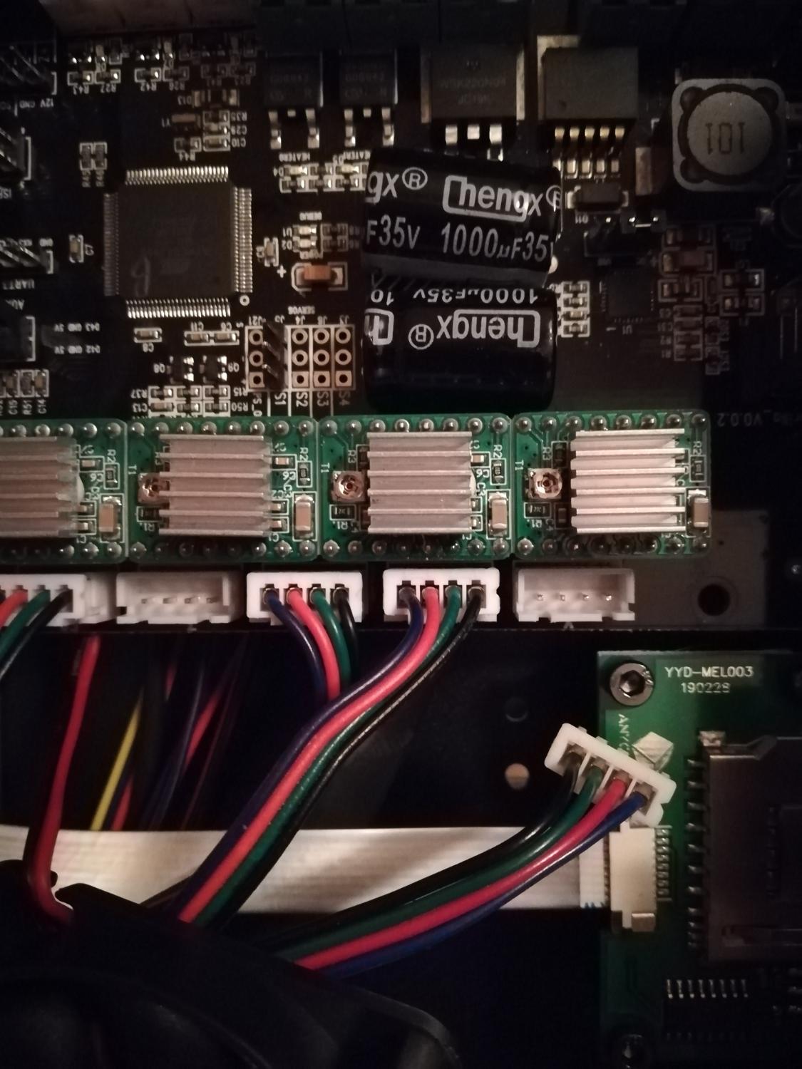

Ho tolto il pannello inferiore alla stampante, tolto ventolina e supporto ventolina dei driver, sconnesso driver y (funzionante), sconnesso uno a caso dei restanti driver (x o z, non so), connesso, al posto dell' originale y l'altro (x o z, non so). (vedi foto nella situazione di test come descritta)
Acceso la stampante, "tools", "home y" ...   ...   NULLA
Spento e riacceso, "tools", "home all" ...   ...   NULLA
Ovviamente tutti gli altri connettori sono collegati, anche quelli laterali... e ero stato attento che il piatto non fosse a finecorsa...
Ma così il problema sembra circoscritto ai cavi che dai driver vanno ai motori esterni (z e x) (i finecorsa sono, nei fatti, esclusi..) o ai vari stampati e connettori/spinette interposte (ho verificato anche che nessun pin risultasse piegato...
prova alternativa:
Ho connesso il driver (nella foto sopra quello staccato) con i cavi che vanno al motore asse y.
Acceso la stampante, premo "tools", "home x" ...   ...   e subito parte il motore (ovviamente asse y...). Prima che arrivi a finecorsa tolgo tensione per evitare danni.
Morale: sono i fili o, meglio ancora, con probabilità, il piccolo stampato che funge da connettore per i fili che fuoriescono verso l'estrusore, il sensore di filamento , i due stepper "x" e "z" e i relativi finecorsa.
FERMI TUTTI!!!
ho risolto!
Ho smontato la stampante, tolto il piccolo circuito stampato che, sul lato destro, internamente, supporta tutti i connettori che "escono" verso gli assi x e z (e estrusore ecc ecc), rifatto tutte le saldature, rimontato.
Ora funziona tutto perfettamente!
