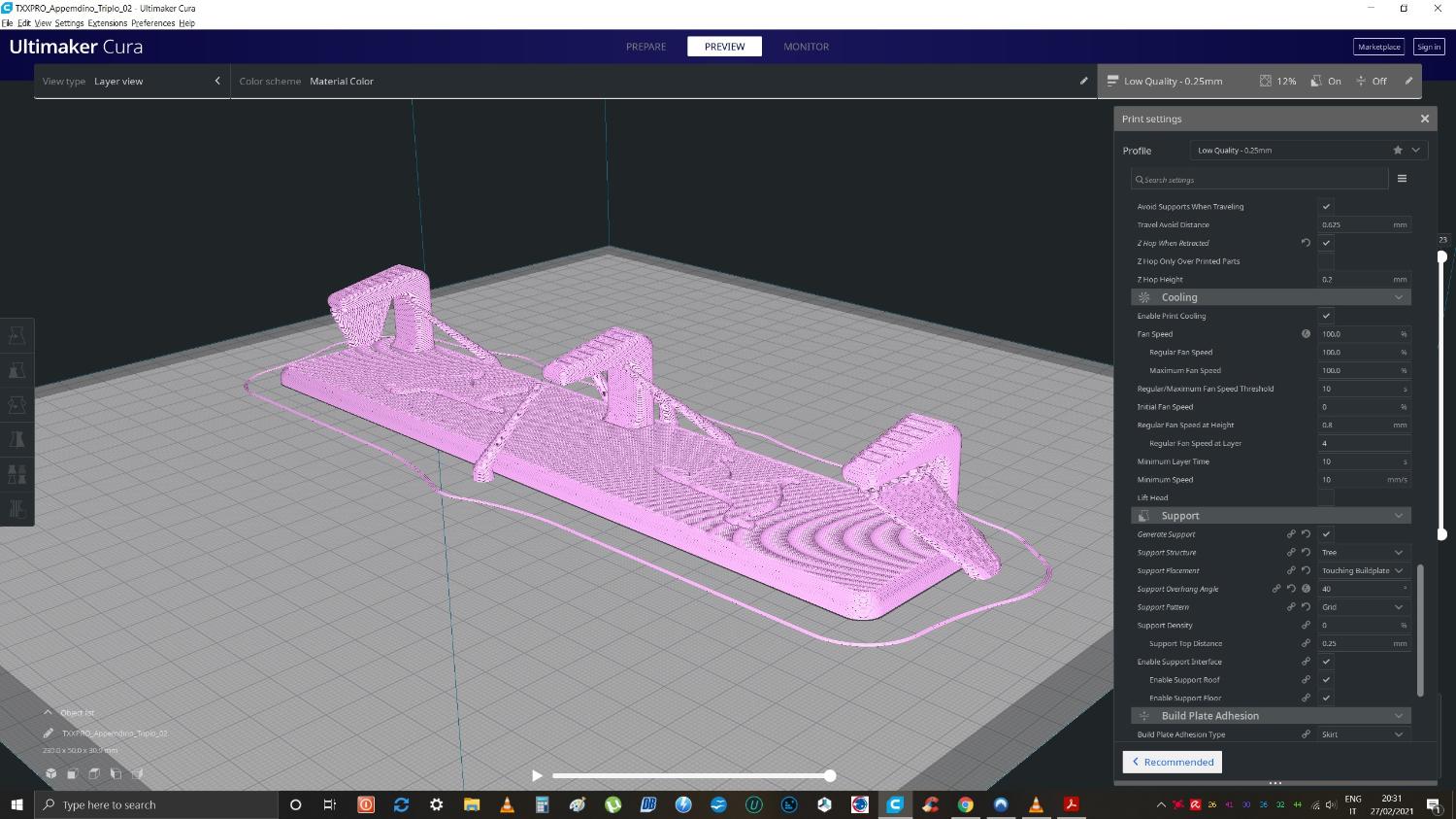

Otto_969 Inviato 27 Febbraio 2021 Inviato 27 Febbraio 2021 Appena provato i Tree's support di Cura, e sono una gran figata... 🤩 1 Cita
gregorio56sm Inviato 27 Febbraio 2021 Autore Inviato 27 Febbraio 2021 Il 27/02/2021 at 10:12, Otto_969 ha scritto: Tree's support di Cura Expand ????????????????????????????????????????????????????? spiega per favore. grazie Cita
Otto_969 Inviato 27 Febbraio 2021 Inviato 27 Febbraio 2021 Il 26/02/2021 at 17:27, Whitedavil ha scritto: Per i supporti dipende molto da come sono fatti e dallo slicer. Expand Era rivolto alla frase di Whitedavil... Premetto la mia niubbaggine, ma avevo cominciato usando ovviamente i supporti normali di Cura, e mi venivano una gran cagata in quanto mi rovinavano la stampa. Poi ho provato quelli ad "albero" con la "Touching builtplate" ed ho visto il paradiso... 😁 1 Cita

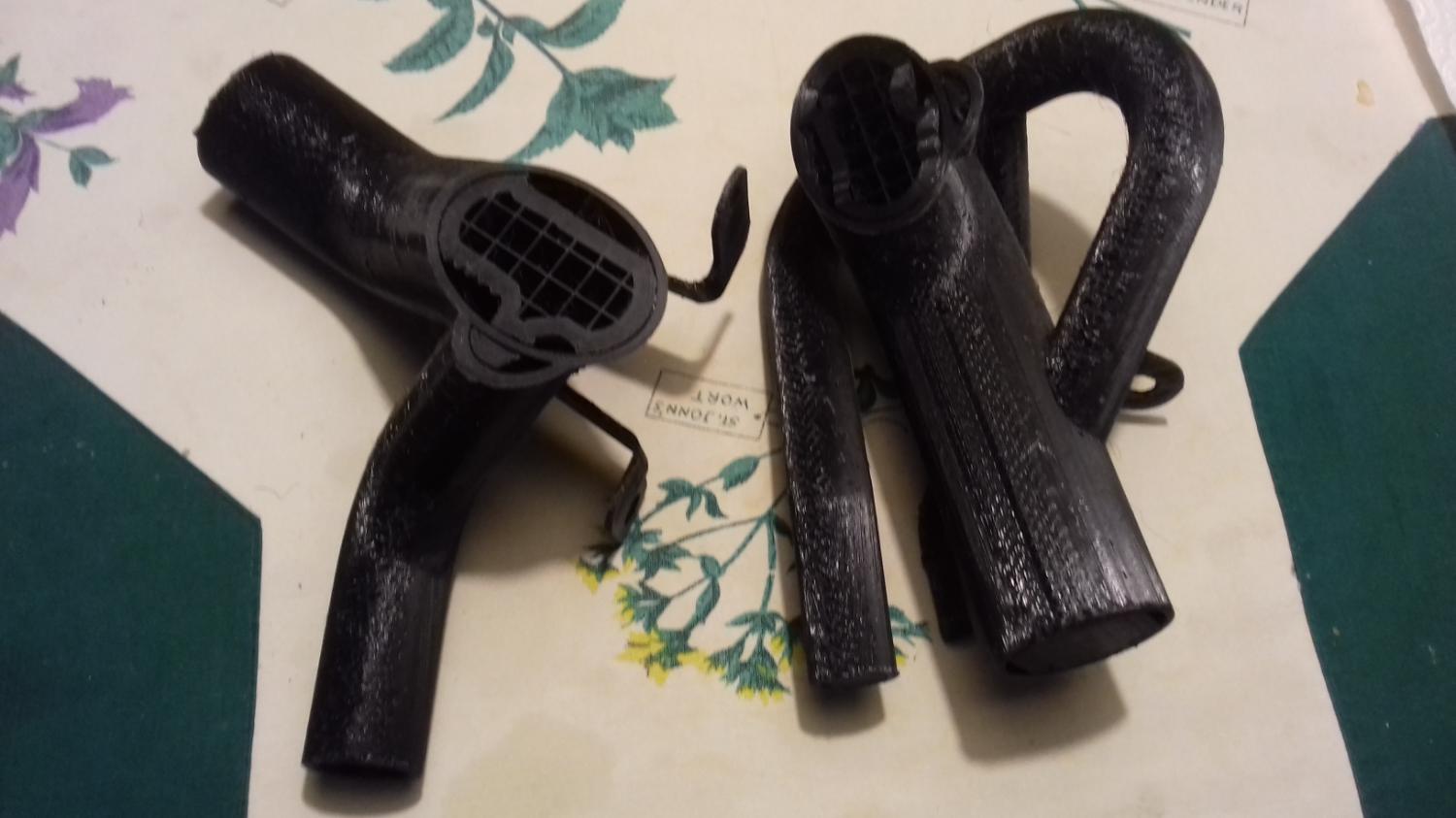

gregorio56sm Inviato 2 Marzo 2021 Autore Inviato 2 Marzo 2021 Chi va piano..... Una anteprima di 66 ore di stampa.(su tronxy x5sa pro). Adesso manca la pulizia (goduria maxima) e l'assemblaggio. prossimamente la foto del pezzo finito. Diciamo che come collaudo della stampante sono più che soddisfatto. Cita
gregorio56sm Inviato 6 Marzo 2021 Autore Inviato 6 Marzo 2021 Il 06/03/2021 at 08:55, Otto_969 ha scritto: Scusa la domanda banale.. Expand Tubazione impianto raffreddamento (auto) Cita
