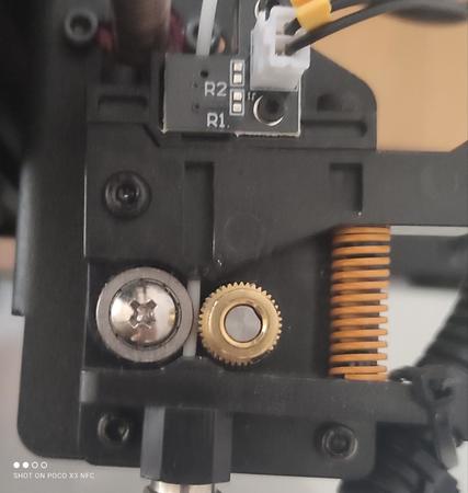

Cambio estrusore!? continua a scattare... ormai sto impazzendo

Comunque, via repetier ho spinto anche a 120mm/s senza scattare.... non ho provato di più perché non so fino a che punto posso spingere lo stepper che monta la LK4 Pro.
Ah be' se spingi da banco dritto puoi fare spettacolo, ma quando le parti meccaniche si muovono con relative inerzia nei cambi di direzione dubito che tu abbia spazi / tempi tali da permetterti di raggiungere quelle prestazioni, magari se fai un vaso bello tondo 🙂
IMHO il vantaggio di quell'estrusore e' che ti migliora sostanzialmente il retract, cosi' puoi farne meno e meglio (aumentando pure la velocita') e i tempi finali si riducono. A parte il fatto che quello che avevi prima scattava!
I limiti di velocità
Solo per capire: hai dato G1 Exxx F7200 o G1 Exxx F120? Sono curioso perchè io sto combattendo per andare oltre i 10mm³/s di materiale estruso mentre quì verrebbero fuori 288mm³/s
I limiti di velocità dei motori li dovresti trovare con un M503 alla voce M203.

No, ma l'ho notato subito anche io che non c'è nulla per l'attrito li in mezzo... però grazie cosi ho una possibile soluzione.

1 ora fa, eaman ha scritto:
 🙂 il vantaggio di quell'estrusore e' che ti migliora sostanzialmente il retract, cosi' puoi farne meno e meglio (aumentando pure la velocita') e i tempi finali si riducono. A parte il fatto che quello che avevi prima scattava!
Scusa me la spieghi? Cosa c'entra la retraction? L'estrusore dual drive si monta principalmente perché non scatta rispetto ai normali. E ciò è dato dal fatto che riescono a spingere il filo con più forza.
Sulla retracion la forza è 0 per cui qualsiasi estrusore non ha problemi. E non la accorci o acceleri. Sul petg piu accorci e più acceleri, più lui stringa...
Ho detto una cagata? 😆
Il mio vecchio estrusore, quello di default, faceva fatica a grippare il filamento quindi suppongo che con i cambi di direzione si perdeva parte del travel e comunque era meno preciso. Da quando l'ho cambiato posso usare un po' meno retraction e non ho strings, caccolette. Pero' in effetti contemporaneamente ho cambiato anche il bowden con un Capricorn...
Ma non serve un po' di forza sia a tirar dentro il filo dalla bobina che ha tirarlo fuori con decisione dall'hot end (passando per tutto il bowden) per non scaccolare?
boh... non più di tanto... puoi anche provare a mano a spingere e retrarre e vedi che forza serve nelle due direzioni.... considera che il mio bmg penso che abbia la forza di sollevare la stampante se si impigliasse il filo.... spingere è comunque difficoltoso ma tirare è roba facile un po' in tutti gli ambiti...
