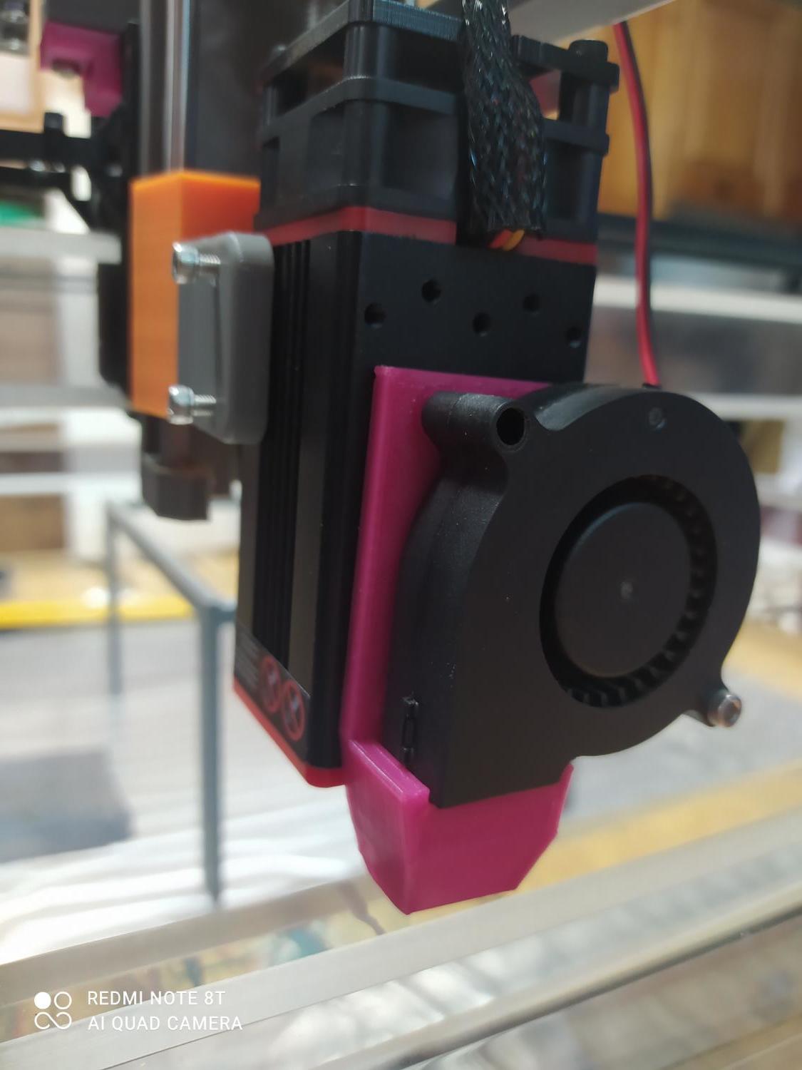

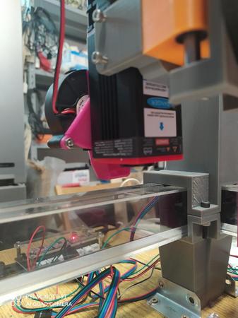

Killrob Inviato 28 Febbraio 2021 Condividi Inviato 28 Febbraio 2021 Come promesso ecco le foto del mio airassist 1 Cita Link al commento Condividi su altri siti Altre opzioni di condivisione...

hokuro Inviato 10 Marzo 2021 Condividi Inviato 10 Marzo 2021 come ugello puoi usare una penna bic (o altra marca) o un ago per gonfiare palloni/materassini il modello di killrob funziona bene (almeno per le incisioni), lo uso anche io così da evitare assolutamente quelli che inglobano la testa del laser, la ventola si ritira i fumi dentro e sporchi la lente 2 Cita Link al commento Condividi su altri siti Altre opzioni di condivisione...
eaman Inviato 10 Marzo 2021 Autore Condividi Inviato 10 Marzo 2021 55 minuti fa, hokuro ha scritto: come ugello puoi usare una penna bic (o altra marca) o un ago per gonfiare palloni/materassini il modello di killrob funziona bene (almeno per le incisioni), lo uso anche io così da evitare assolutamente quelli che inglobano la testa del laser, la ventola si ritira i fumi dentro e sporchi la lente La penna e' interessante, magari si puo' pure termoformare. Da quello che ho capito io la air assist non si usa per le incisioni in quanto alimenta / sparge la bruciatura, per le incisioni si usa solo una ventolina che appunto evita di far andare i fumi sulla lente sporcandola. La air assist e' a pressione, deve spostare i detriti di ablazione / vaporizzazione. Ergo va' incanalata con precisione sul punto di contatto del laser sul materiale, cosi' basta anche meno portata. 1 Cita Link al commento Condividi su altri siti Altre opzioni di condivisione...
hokuro Inviato 14 Marzo 2021 Condividi Inviato 14 Marzo 2021 io incido solo ed uso una ventolina centrifuga con convogliatore. non usandola il legno si bruciacchia tutto. 1 Cita Link al commento Condividi su altri siti Altre opzioni di condivisione...
