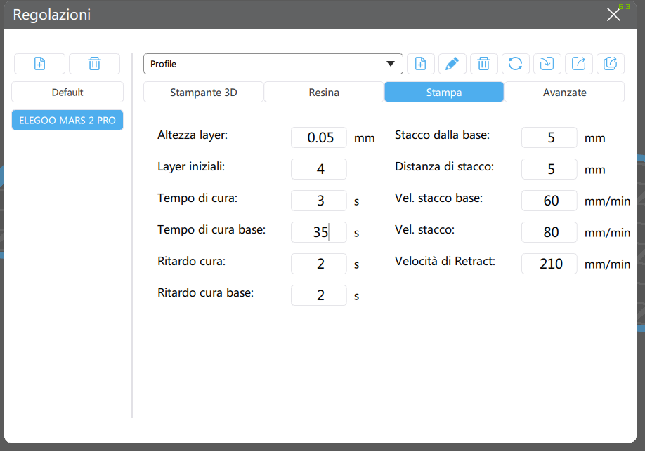

Allora, grazie a tutti per le riposte
Quel pdf lo avevo già visto e stampando con quelle impostazioni le stampe mi venivano con dei rigonfiamenti dove si attacavano i supporti,infatti ora sto usando le impostazioni che sono scritte sulla resina.
Se hanno perso dettaglio non me ne sono accorto, ma se lo dici tu mi fido.
Quindi oltre al tempo di esposizione devo cambiare altro?
Edit:ha stampato il modello di cui ho messo l'immagine sopra,ora ho stampato con le impostazioni che sono scritte sul pdf
altezza layer 0,05
tempo di esposizione 2.5
tempo di cura base 35
ma niente rimangono sempre i supporti attacati al fep e non stampa

Il pdf è della elegoo è ufficiale quello che trovi scritto sulla confezione e riferito solo alle stampanti con schermo RGB non ha alcuna attendibilità con le MONO
se il modello non ti viene a 2.5s è perché hai messo pochissimi supporti. Con 8sec la stampa ti viene perchè i supporti seppur pochi sono sovraesposti e più duri.
Considera che quel gattino ha geometrie semplici .
Se sovraesponendo farai stampe più complesse con trame piccole e intricate avrai dettagli meno evidenti
Dovresti provare con 3sec e molti supporti. Stampare con parametri da schermo RGB con uno MONO non ha senso perché
  • ti ritrovi misure sballate e non corrispondenti in cad
  • le stampe impiegano più tempo di quanto dovrebbero

non devi andare a fiducia , devi sperimentare ed una volta trovati i giusti parametri , sarai tu a trarre le conclusioni sulla base di ciò che vedi in prima persona😉
@FoNzY potresti dare la tua opinione?
Certo che sono sicuro di avere la Elegoo mars 2 pro,ho stampato un bel po' di roba tipo action figures anche complicate con le impostazione che ho messo all'inizio ed ha sempre fatto tutto.
Proverò con 3 secondi
uso queste impostazioni?

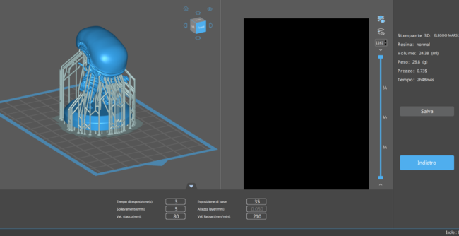

3 ore fa, DocSal ha scritto:
Aggiornamento
Ho provato a stampare con le impostazioni che ho messo sopra ma niente
il modello è questo
Alla base ci sono pochissimi supporti.
Però in modello come questo puoi stamparlo attaccato al piatto.
Ma Tomto ha detto che posso stamparlo anche senza supporti questo,di solito li metto sempre
Aggiornamento:ho messo un sacco di supporti ma niente non vuole stampare rimane sempre attaccato al fep e sul piatto non c'è nulla,mi sa che devo restare con le impostazioni che usavo prima perché con quelle stampa

Devi citare gli utenti altrimenti i tuoi post passano inosservati.
Non ho detto di non utilizzare i supporti ma che puoi in questo caso lasciare la base attaccata al piano di stampa. Negli altri punti li devi mettere .L'unico svantaggio è che dovrai fare un po' di "fatica " per staccarla dalla piastra.
Controlla il fep sicuramente sarà opacizzato. Fagli una foto e postala
