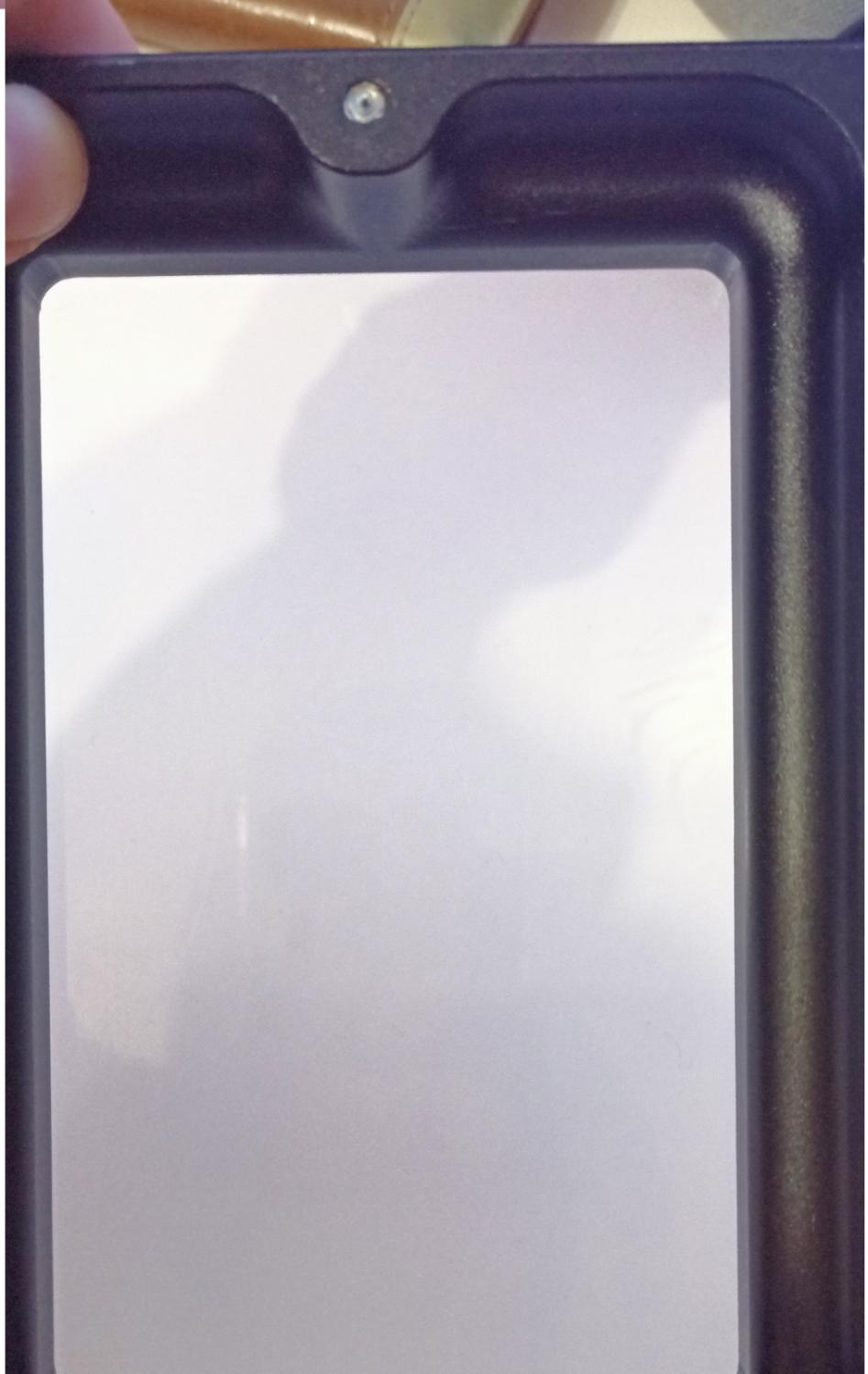

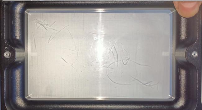

DocSal Inviato 2 Marzo 2021 Autore Condividi Inviato 2 Marzo 2021 @TomtoAggiornamento:ho mandato in stampa senza piatto e vaschetta e il led sembrano tutti a posto Ho scritto ad Elegoo esponendo il mio problema, speriamo mi rispondano. Ecco le foto del fep. Cita Link al commento Condividi su altri siti Altre opzioni di condivisione...
Tomto Inviato 2 Marzo 2021 Condividi Inviato 2 Marzo 2021 2 ore fa, DocSal ha scritto: @TomtoAggiornamento:ho mandato in stampa senza piatto e vaschetta e il led sembrano tutti a posto Ho scritto ad Elegoo esponendo il mio problema, speriamo mi rispondano. Ecco le foto del fep. Ti risponderanno di sicuro.😀 La foto al fep dovresti farla con un oggetto posto dietro ,o su un'immagine ,per vedere bene la trasparenza. Quello che vedo è solo che è graffiato. Le hai messe su un foglio bianco ? Scusami ma non so dirti in che condizioni sia Secondo te da queste foto si vede la trasparenza? 1 Cita Link al commento Condividi su altri siti Altre opzioni di condivisione...

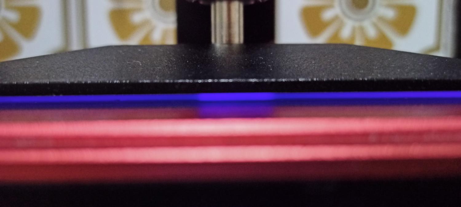

DocSal Inviato 2 Marzo 2021 Autore Condividi Inviato 2 Marzo 2021 @Tomtotipo che oggetto? Io ti posso dire che apparte i graffi che sono il risultato delle stampe fallite il fep è pulito. Mi ha risposto Elegoo 1.Level the build platformDid you loosen the building platform screws before level the building platform? Pls check the correct leveling method via this link http://bit.ly/35238l2 2.As the temperature of the printing environment decreases, please increase the bottom exposure time appropriately(Add 10s based on the recommended parameters) to make the model more easily adhere to the build plate 3.you can remove resin tank and then press"print“ to check if there is gap between LCD screen and build plate when Z axis reach bottom.pls take a photo. 4.Did you try pirnting without support?it maybe problem with your support structure. Però sono tutte cose che ho già fatto Cita Link al commento Condividi su altri siti Altre opzioni di condivisione...

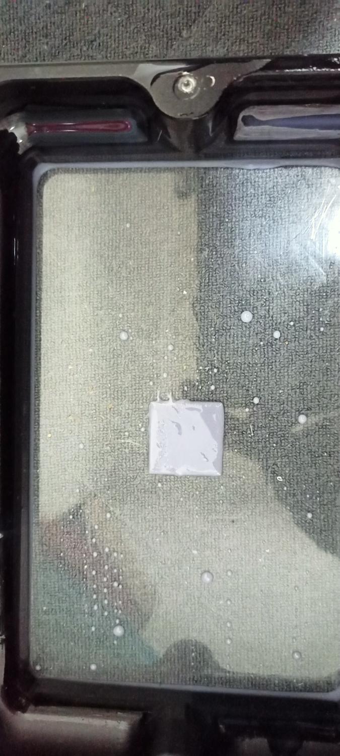

DocSal Inviato 3 Marzo 2021 Autore Condividi Inviato 3 Marzo 2021 11 ore fa, Tomto ha scritto: @DocSal ora mandagli la foto e digli che hai fatto quello che tiè stato chiesto . Devi insistere. Se provi a stampare un cubo 20*20 attaccato alla base ? Oppure hai già provato? Se non ti viene nemmeno quello fallo presente alla elegoo. @Tomto No,non ho ancora provato,stasera provo e poi scrivo ancora a Elegoo. Ti faccio sapere @Tomto ho provato a stampare il cubo che mi hai detto ma niente, ti allego il risultato. Ora ho scritto alla Elegoo di nuovo mandando le foto che mi ha chiesto, speriamo 1 Cita Link al commento Condividi su altri siti Altre opzioni di condivisione...
Tomto Inviato 3 Marzo 2021 Condividi Inviato 3 Marzo 2021 @DocSal devi dire alla elegoo che hai provato a stampare il cubo. Essendo una stampa che non necessita di supporti è evidente che la stampante ha qualcosa che non va. Il problema non credo sia a livello te ma dei led uv . Essendo una stampante Mono deve funzionare con tempi di esposizione minimo di 3 sec layer (se non meno)altrimenti non ha senso Un'ultima cosa ti ho già detto di provare a formattare la chietto USB? Spesso danno problemi . Non credo sia questa la causa di tutto (in base ha quello che ho visto) ma penso sia un informazione utile per il futuro. Cita Link al commento Condividi su altri siti Altre opzioni di condivisione...

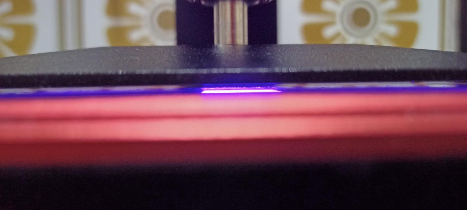

DocSal Inviato 3 Marzo 2021 Autore Condividi Inviato 3 Marzo 2021 @Tomto Sisi glielo detto e gli ho anche mandato la foto. Guarda avevo pensato anche io a questa cosa e ho sia formattato che usato un'altra chiavetta ma come vedi niente da fare. @Tomto Elegoo mi ha risposto e mi ha detto che dalle foto si vede che non ho livellato bene il piatto. Ma io sono sicuro di aver fatto tutto bene. Ti allego le foto. Cita Link al commento Condividi su altri siti Altre opzioni di condivisione...
DocSal Inviato 5 Marzo 2021 Autore Condividi Inviato 5 Marzo 2021 @TomtoOk ho livellato di nuovo il piatto ed ora ha stampato però vle stampe si sono staccate dal piatto avevo messo 6 pezzi a stampare e me ne ha stampati 3 Allego foto Cita Link al commento Condividi su altri siti Altre opzioni di condivisione...
