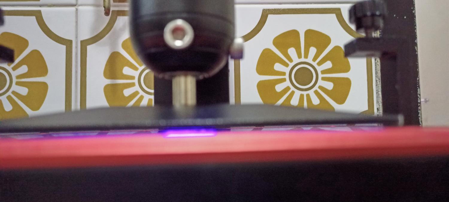

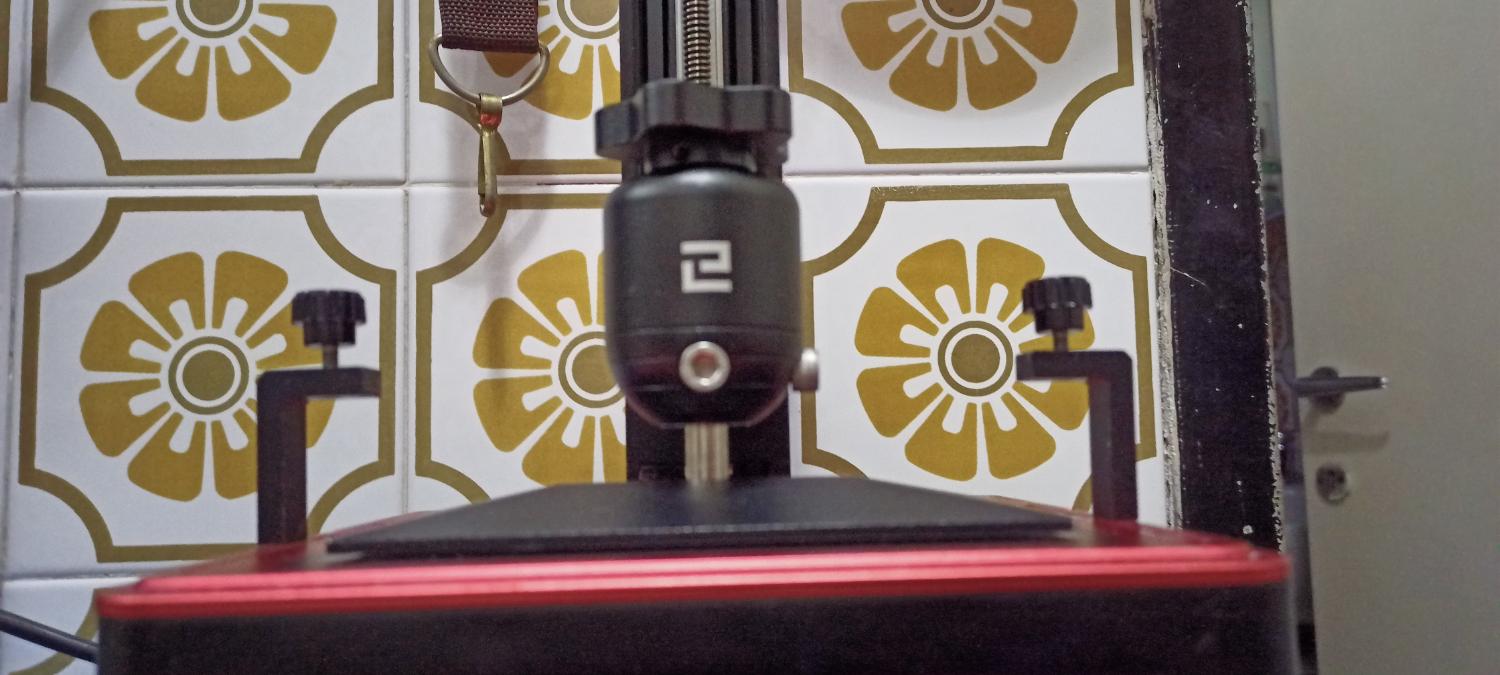

il problema è che non hai mai livellato il piano correttamente . Sebbene tu abbia sostenuto il contrario è evidente che non è così. Tu credi di aver livellato ma non lo hai fattto . Sei staccato dall' lcd di parecchio.
Se livelli con il foglio manda la base il leggera pressione su di esso e assicurati che non si muova . Nei video tutorial mostrano sempre il foglio di carta ma non si capisce mai quanta pressione ci va sopra. Quando se arrivato in battuta fa attenzione a quando serri la vite , fallo tenendo il piano fermo altrimenti corri il rischio di muoverlo e vanificare tutto.
IL alternativa la foglio puoi utilizzare direttamente la vaschetta .  come in questo video (link) dal min . 3 in poi
Hai notato pero che agendo sul livellamento seppur male le stampe cominciano a venire? il problema è li

non hai risposto alla domanda . Con quali parametri hai effettuato l'ultima stampa? nuovi o vecchi?
La temperatura della stanza in cui stampi non sai quale sia ma è importante. Se ci sono meno di 18 gradi e normale che la resina necessiti di una esposizione più lunga (se fa freddo in sostanza complichi le cose) approssimativamente una risposta a questo potresti darla...fa freddo in quella stanza si o no?
Per quanto riguarda il livellamento può succedere che la vite che serra il piano non facci più presa come all'inizio , e seppur di poco il piano di stampa può muoversi. Nella mia stampante basta sostituire un granetto m3 per la tua non so.
Riassumendo:
  1. Riuscivi a stampare ma con parametri da Stampante rgb e non mono. Questo non è normale a meno che nella stanza ci sia una temperature troppo bassa (quanto non lo so non ho mai stampato sotto i 20 gradi )
  2. Non sei più riuscito a stampare nemmeno con i vecchi parametri da rgb .
Probabile causa:   livellamento da rifare se possibile nel metodo indicato nel video linkato nel corso del tread o eventuale problema con la vite di serraggio (che non è inusuale)
       3. prova a mandare in stampa il file allegato è già pronto prima però rifai il livellamento per sicurezza. questo test porta via poco tempo e poca resina. Fammi sapere
P:S
Nella foto si vede il piano di stampa molto staccato dallo schermo, se hai scattato la foto appena tolto il foglio di carta è una cosa ma se l'hai fatta dopo aver mandato in la stampante in homing quel gap è normale , lo z zero sarà pari allo spessore foglio

Le foto del piatto le ho fatte dopo aver mandato in stampa senza vaschetta come ha detto la Elegoo non avevo ancora livellato il piatto bene a quanto pare.
Appena torno a casa livello ancora il piatto come nel video che mi hai mandato e provo a stampare.
Comunque l'ultimo livellamento che ho fatto l'ho fatto guardando il video che mi ha mandato la Elegoo e lì non usavano il foglio e non resettavano neanche lo Z zero.
