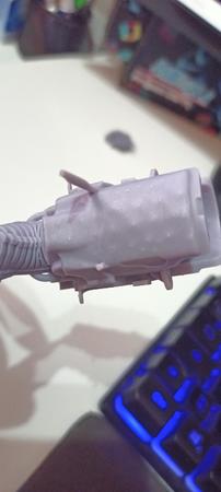

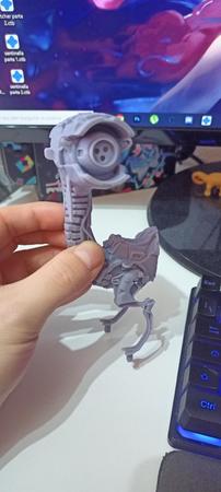

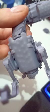

DocSal Inviato 6 Marzo 2021 Autore Inviato 6 Marzo 2021 @Tomto la stampa è finita però in alcuni punti ha dei rigonfiamenti dovuti ai supporti 1 Cita
Tomto Inviato 6 Marzo 2021 Inviato 6 Marzo 2021 Il 06/03/2021 at 09:17, DocSal ha scritto: Expand La stampa è OTTIMA Sono leggeri rigonfiamenti che con i supporti , sono normali basta una carta vetrata da carrozziere,(finissima) e con poche passate leggere, senza premere vanno via senza problemi. Succede anche con stampanti professionali In più da quello che vedo non sono presenti nei punti a vista. se con 8 sec di esposizione non li avevi in questo caso non saprei che dire. ------------------------------------------------------------------------------------------------- @Killrob @FoNzY voi che voto dareste a questa stampa? 2 Cita

DocSal Inviato 6 Marzo 2021 Autore Inviato 6 Marzo 2021 @TomtoSIsi darò una scartavetrata. Con 8 secondi non me lo ha mai fatto però non fa niente, con la seconda parte del modello non ha fatto nessun rigonfiamento. @FoNzY è la resina ceramic grey water washable ella Elegoo 1 Cita
Tomto Inviato 6 Marzo 2021 Inviato 6 Marzo 2021 Il 06/03/2021 at 11:55, FoNzY ha scritto: forse è stato gia' detto ma che resina è? Expand washable ceramic grey 1 Cita
FoNzY Inviato 6 Marzo 2021 Inviato 6 Marzo 2021 Il 06/03/2021 at 12:05, DocSal ha scritto: Con 8 secondi non me lo ha mai fatto però non fa niente, con la seconda parte del modello non ha fatto nessun rigonfiamento. Expand secondo me è stato un caso il rigonfiamento, prima non lo faceva perche' il supporto "era meno importante" e comunque un tempo di esposizione inferiore dovrebbe ridurre questo effetto. sono d'accordo con @Tomto è sempre stato solo un problema di supporti 2 Cita
DocSal Inviato 6 Marzo 2021 Autore Inviato 6 Marzo 2021 @FoNzY è sempre stato un problema di supporti il fatto che non stampava o il rigonfiamento? Cita
FoNzY Inviato 6 Marzo 2021 Inviato 6 Marzo 2021 Il 06/03/2021 at 13:00, DocSal ha scritto: @FoNzY è sempre stato un problema di supporti il fatto che non stampava o il rigonfiamento? Expand che non stampava... adesso che ci penso anche i rigonfiamenti, io avrei messo molti piu' sopporti e molto piu' sottili 1 Cita
