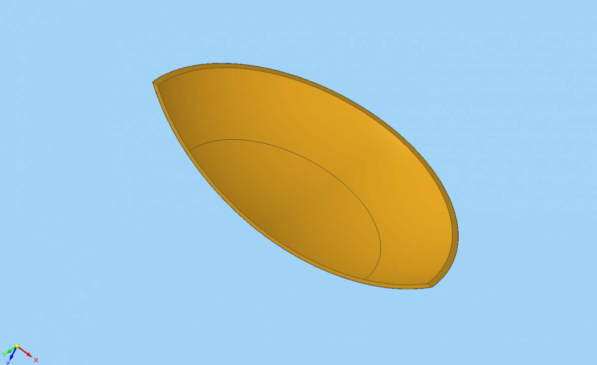

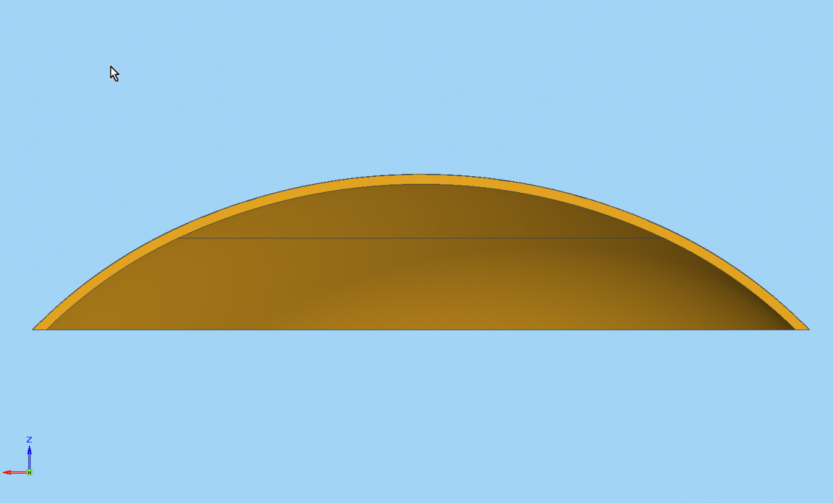

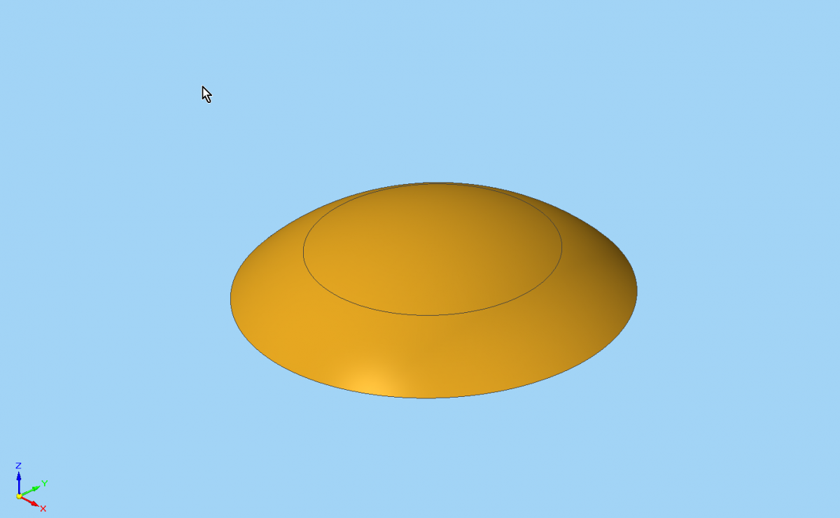

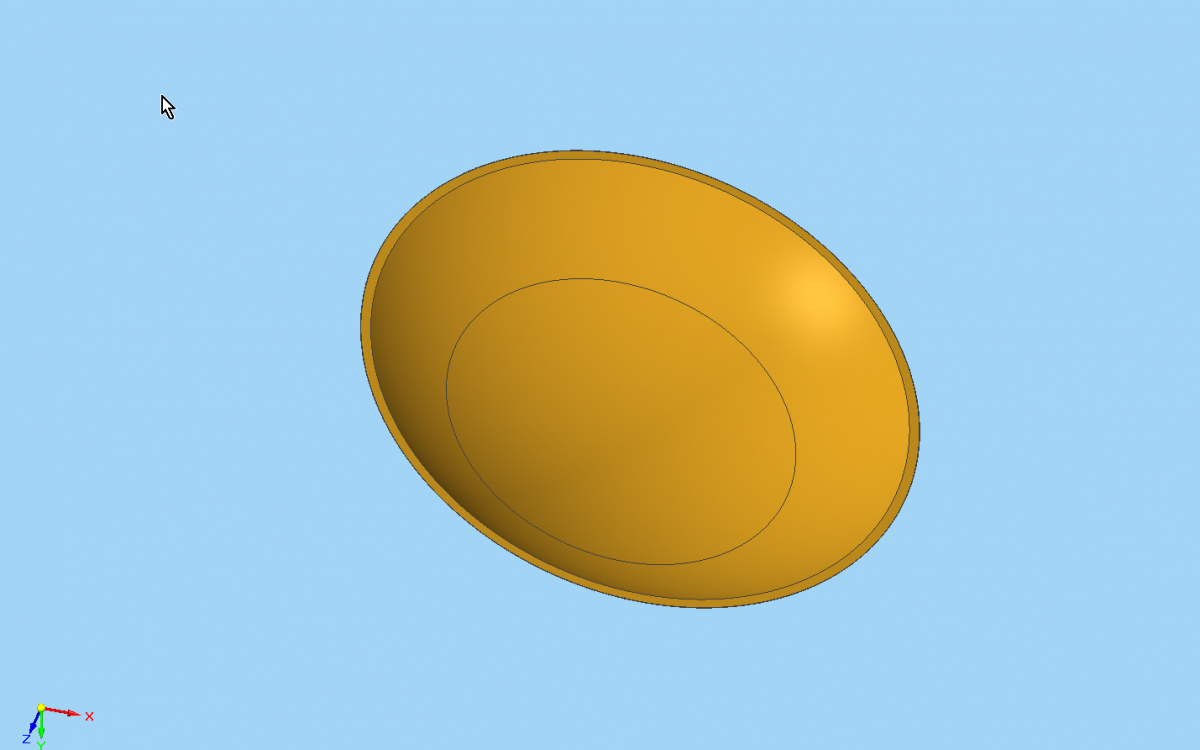

Sto cercando di stampare un modello che ritenevo 'erroneamente' abbastanza semplice.
Trattasi di una coppetta diam. 80 mm h 15, spessa 1 mm (ma vorrei scendere a 0,5).
Ho provato a stamparla posizionandola sul banco come la logica mi suggerisce ma niente,
dopo un pò di circonferenze il materiale stampato 'si adagia' e si comincia a vedere una certa 'luce' tra il pezzo e l'ugello, che di lì in poi stende il filamento come fosse il dentifricio, a serpentina.
La temp. operativa è di 190°, che in altre stampe ho verificato come idonea per quel PLA.
Il banco lo spengo o lo tengo a temp. ambiente.
Il percorso dell'ugello è lungo e quindi idoneo al raffreddamento del layer depositato.
In apparenza, il collasso della struttura è dovuta (forse) al fatto che sia una cupoletta senza supporti.
In precedenza ho stampato con buon esito altre cupolette, ma più coniche, forse qui lo sbalzo è eccessivo e il materiale 'si siede'.
Non vorrei aggiungere supporti, ma se tocca...
Secondo voi, è possibile stampare questo pezzo, magari ruotandolo in altre posizioni?
Che mi consigliate? Grazie.

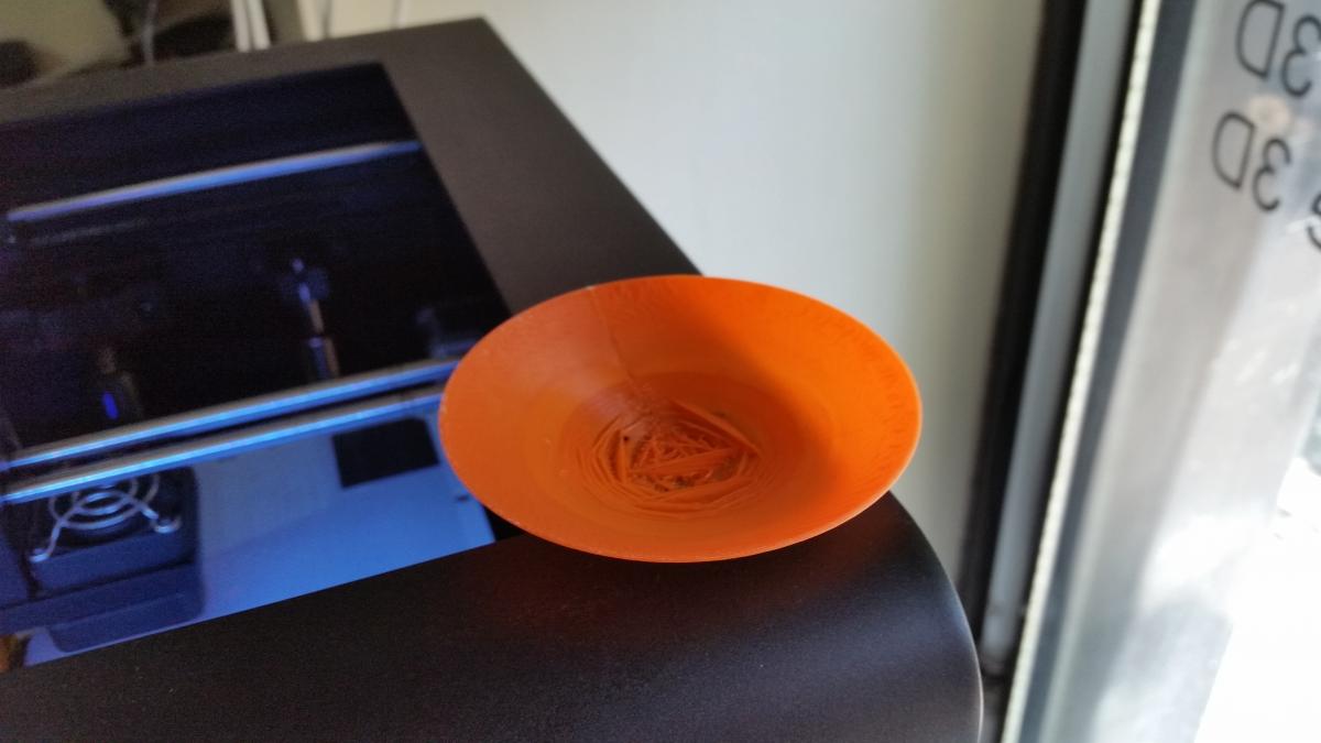

La cupoletta l'ho stampata. Non è eccezionale, ma non è caduta del tutto.
Parametri:
Stampante: Zortrax M200
Spessore: 0,5 mm
Diametro: 80 mm.
Altezza: 15 mm.
Materiale: Z-ABS
Layer: 0,09
Nella parte interna sono visibili dei filamenti "stirati". Quella esterna è ok.
Forse con lo Z-Ultrat potrebbe venire meglio. Proverò appena posso.
