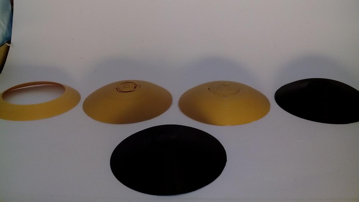

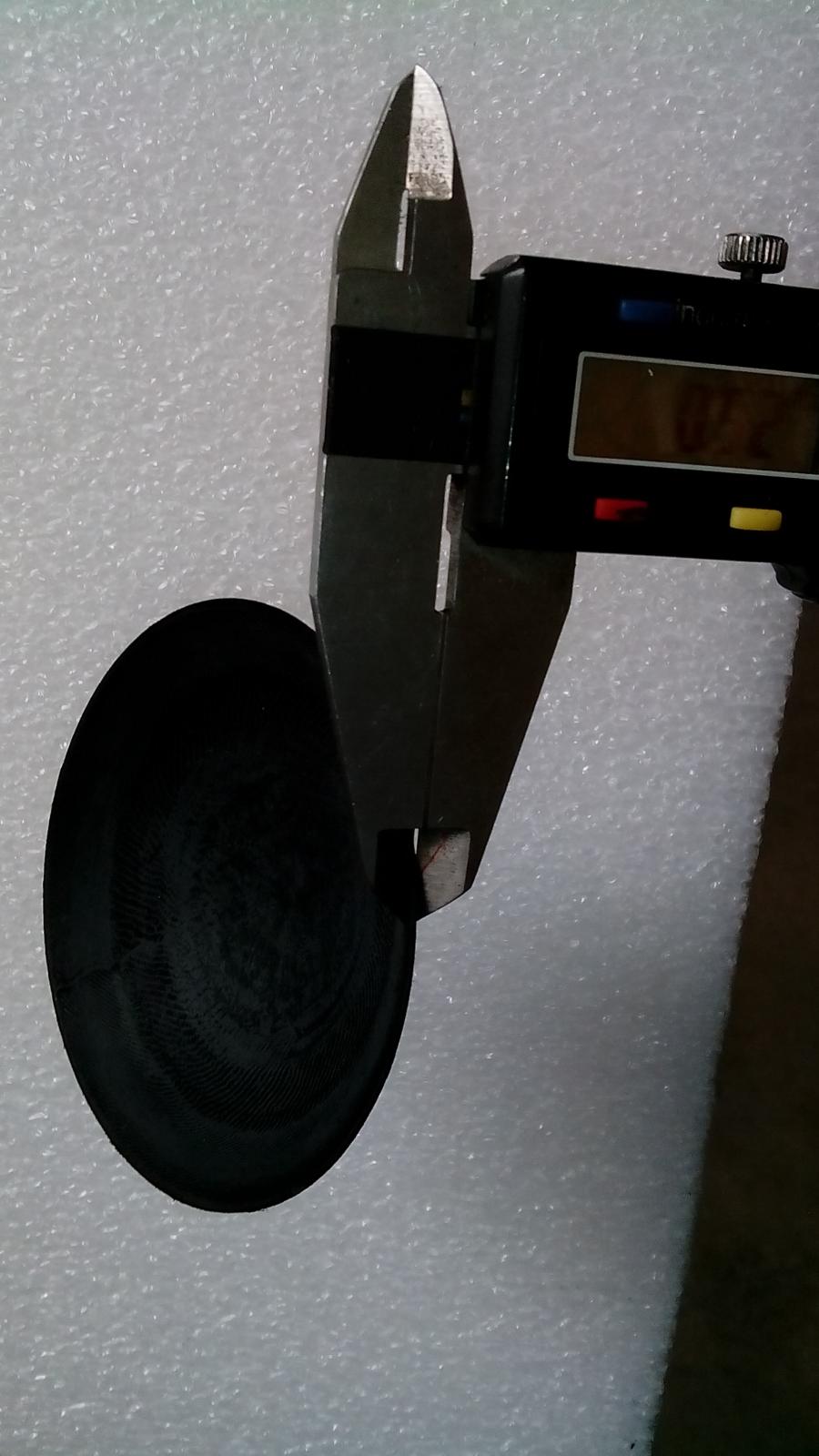

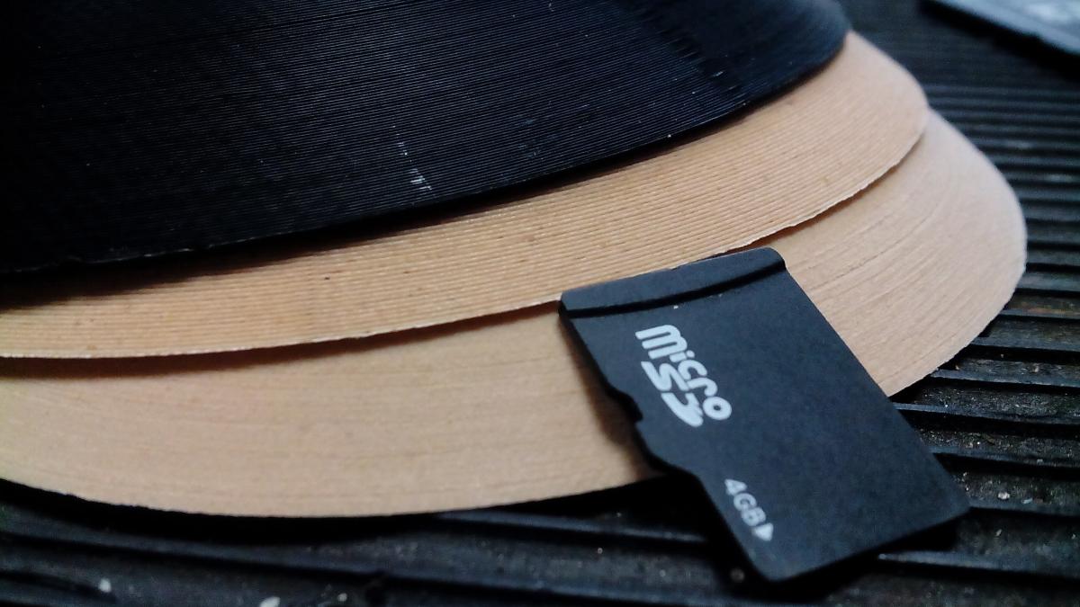

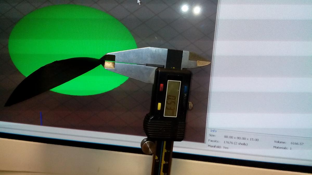

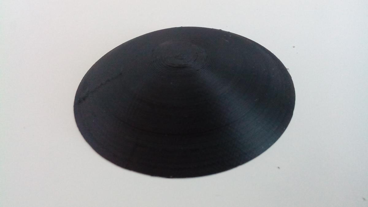

i3D Inviato 22 Luglio 2015 Condividi Inviato 22 Luglio 2015 Foto? Nuovi esperimenti? Scusate l'assenza di questi due gironi... colgo l'occasione di postare le foto ed i risultati con qualche commento....poi torno in trincea per un pò 1° pezzo: da sinistra ....vi dico solo questo venerdì 17:45 con almeno 1h:30 a completamento ....vado a casa 2° pezzo: singolo perimetro di 0.5.....eppure sbaglio qualcosa 3° pezzo: più perimetri senza infill con slic3r ....continuo a sbagliare qualcosa certo che sbaglio avevo disegnato un solido pieno e mi illudevo di gestire lo spessore con i perimetri...... infatti man mano che salivo lo spessore del solido diventava 0,1mm invece che 0,5mm richiesto.... ok ridisegno 4° pezzo nero a destra pla layer benino ma potevi fare meglio.....(courtesy of Andbag ) il quinto è quello venuto meglio....ma ad avere tempo si può chiuderlo pulito sotto e sopra. ps. lo spessore con il calibro l'ho misurato con pressione Normato UNI EN MIL DUMIL TREMIL ultima foto si vede l'accuratezza degli strati 1 Cita Link al commento Condividi su altri siti Altre opzioni di condivisione...

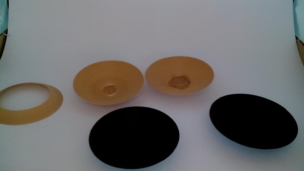

i3D Inviato 23 Luglio 2015 Condividi Inviato 23 Luglio 2015 @Steelform Ciao Steelform ti allego qualche foto del pezzo che chiedevi:come impostazioni su slic3rstrato 0,05mmprima riempimento poi perimetrosovrapposizione perimetro 30%un solo perimetro (uno fuori uno dentro)bassa temp 180°5 layer top e ci stà anche l'acqua dentrol'ho carteggato per evidenziare il mesh che deve essere abbastanza fitto.sotto ho rimosso nella parte centrale delle imperfazioni per effettuare il carteggiamento leggeroi supporti non servono a niente, danneggiano solamente miglioramenti possibiliriduzione dello spessore di tracciastampa a velocità ancora ridotta del 50% (adesso tempo totale 35min)riduzione delle accelerazioni del 50%si nota un pò di remelting dovuto alla velocità e a qualche % di flusso. qui ti ho riportato i dati tecnici che chiedeviprove effettuate totali 6materiale PLA layer @AndBag veramente ottimo sembra ABS sia come flessibilià che come tenuta al sottosquadra. Cita Link al commento Condividi su altri siti Altre opzioni di condivisione...

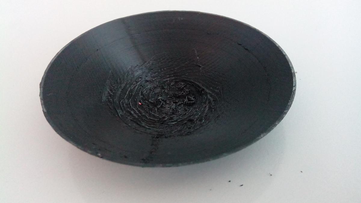

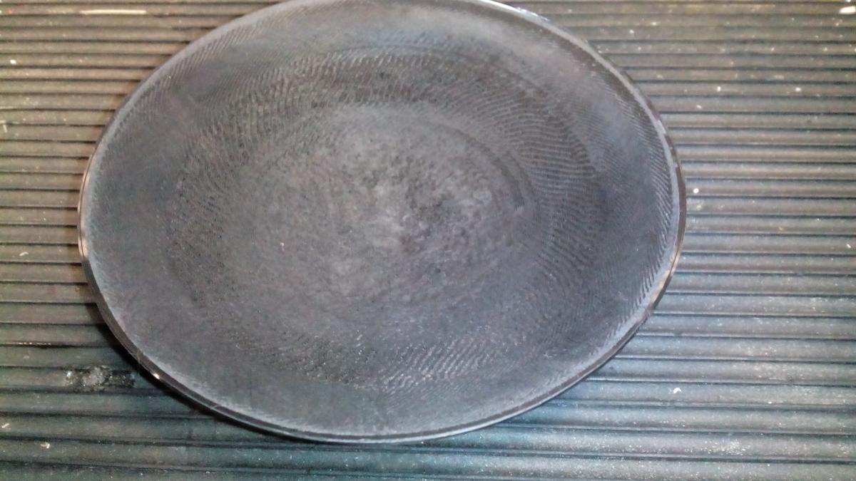

Steelform Inviato 30 Luglio 2015 Autore Condividi Inviato 30 Luglio 2015 La cupoletta l'ho stampata. Non è eccezionale, ma non è caduta del tutto. Parametri: Stampante: Zortrax M200 Spessore: 0,5 mm Diametro: 80 mm. Altezza: 15 mm. Materiale: Z-ABS Layer: 0,09 Nella parte interna sono visibili dei filamenti "stirati". Quella esterna è ok. Forse con lo Z-Ultrat potrebbe venire meglio. Proverò appena posso. 20150717_114617.jpg20150717_114626.jpg Artista! Sono stato un pò senza internet, complimenti per il risultato e grazie mille, mi hai dimostrato che si può fare. Cita Link al commento Condividi su altri siti Altre opzioni di condivisione...
Steelform Inviato 30 Luglio 2015 Autore Condividi Inviato 30 Luglio 2015 Per affrontare questa stampa è necessario del materiale molto particolare, con una eccezionale aderenza interlayer, e sarebbe utile un sistema di raffreddamento ad hoc. Negli strati superiori della cupola l'angolo è vicino allo zero, quindi si tratta di far aderire il filamento quasi "lateralmente" rispetto a quello già deposto. Comunque, bel test. Sono propenso a farmelo il raffreddamento addizionale. Che cosa mi consigli di usare? Ciao e grazie. Cita Link al commento Condividi su altri siti Altre opzioni di condivisione...
Steelform Inviato 30 Luglio 2015 Autore Condividi Inviato 30 Luglio 2015 iD3, Ueila che bravo! Grazie per il tempo che ci hai dedicato e per il risultato. Domani vedo di tradurre su Slic3r le vostre indicazioni, anzi, se non ti dispiace, non è che posti qui il setting così evito di tediardi con mille domande? Tipo: che vuol dire prima riempimento poi perimetro, sovrapp. perim. 30%, un solo perimetro uno fuori uno dentro, etc? Con il setting già a posto mi arrangio a vedere quali siano state le tue scelte. Tieni presente che il modello è empty. ossia tutto in spessore 0,5.Devo modificarlo? Mi dispiacerebbe perchè la mia idea è di modellare come se andasse prototipato termoformatura/iniezione. Ciao. Cita Link al commento Condividi su altri siti Altre opzioni di condivisione...
