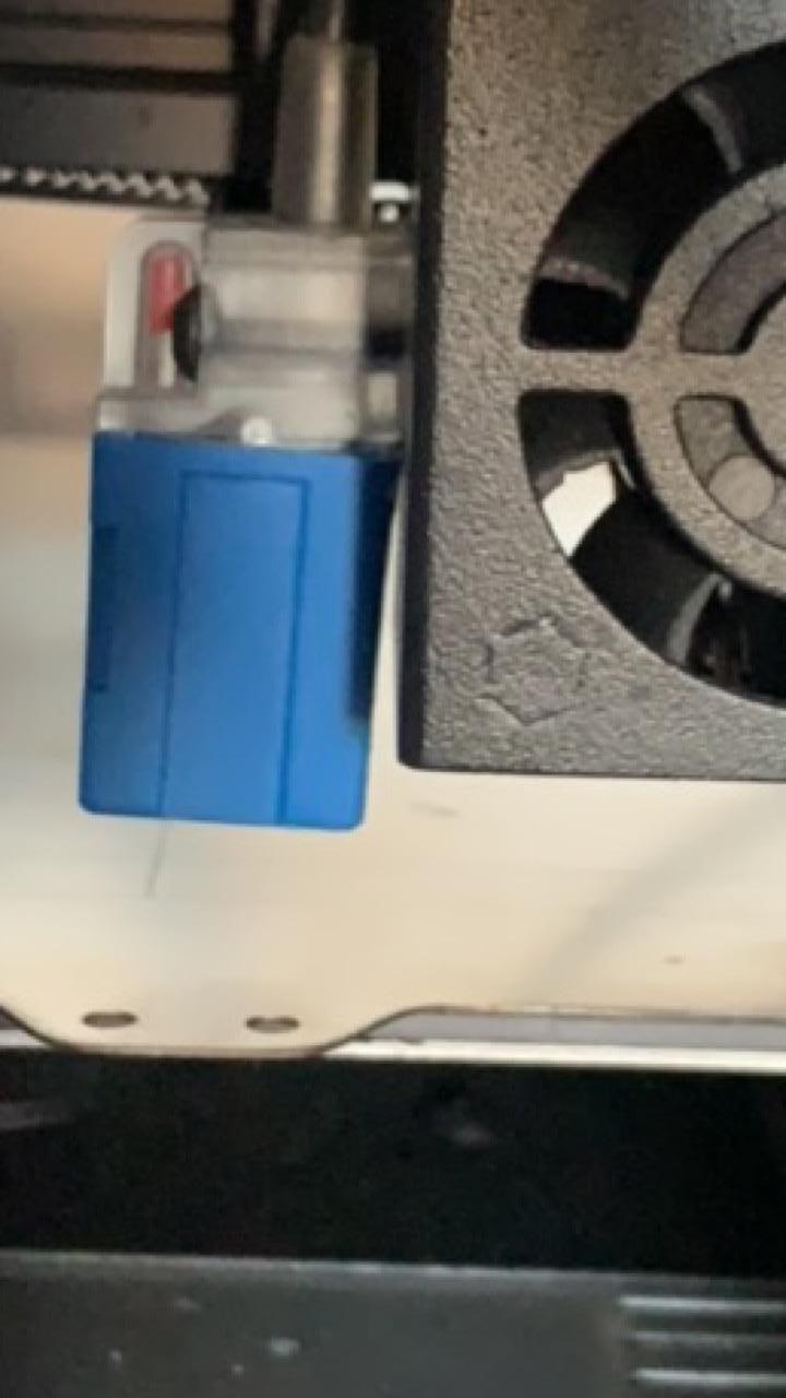

Ha domanda , ma la vostra sonda è storta ( vedi mia foto ).
Ora giustamente mi capita un'altro problema a cui mpm avevo pensato , ieri , praticamente mi si è intasato il nozzle, ed ha praticamente rotto il tubo all'interno della camera che riscalda il filamento( quindi adesso è più corto), cambiato il nozzle con uno nuovo , ma non esce nulla.Ho provato a far estrudere , ma nn succede nulla , possibile che si sia intasato anche questo ?Mi sa che devo cambiare il tubo e visto che ci sono anche l'estrusore , rifacendo il calcolo di quanto filamento deve mandare.
io non ho la sonda, quindi non so dirti... la tua sembra leggermente storta in effetti ma non so se è rilevante.

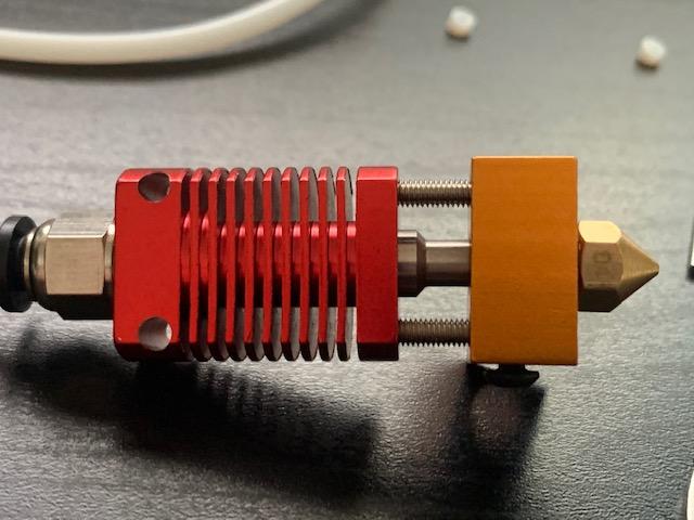

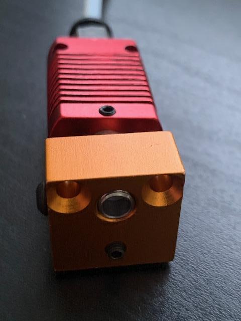

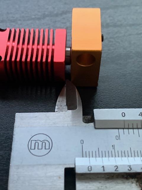

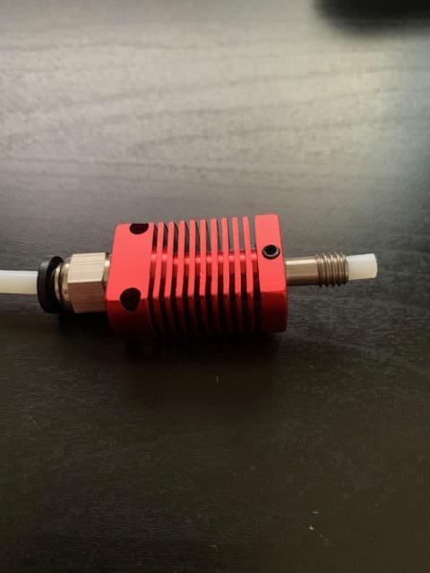

ciao come detto sopra sono nella disperazione più nera , ho cambiato il gruppo estrusore ed ecco una sequenza di come ho fatto:
Inserito nuovo tubo compreso nella confezione fino a misurare il limite di uscita con il calibro ,
poi ho misurato l'entrata massima del tubo di ferro dentro nel quadrotto che scalda
Ho misurato inoltre i 2 millimetri di distanda dal coso rosso di raffreddamento e la battuta del tubivino i ferro.
Ho assemblato tutto tenendo conto del nozzle ( chiudi tutto , meno un giro ) e del tubo in plastica bianca che deve aderire il nozzle.
Bene sapete come è andata ? Il nozzle non estrude un cavolo , ho fatto fuori due cavi nuovi che portano il filamento, in quanto a 2 dita dall'inserimento dell'estrusore c'è una patina nera lung almeno 2 cm dentro nel cavo, ripeto cavo nuovo....ed a questo punto domandina , c'è una regola che mi dice quanto deve essere lungo il cavo ?
o meglio anvoa si possono fare degli spazzoni all'uscita del Bowden ed all'entrata dell'estrusore cosi da guidare per l'ultimo tratto ll filamento ?
No hai sbagliato tutto, scusa se te lo dico, quel gruppo è identico al mio della Ender 3, allora...
Prendi il "quadrotto che scalda" che si chiama heatblock, dalla parte dove ci sono le svasature delle viti ci avviti il nozzle fino in fondo, poi lo sviti un giro. Tieni il tutto il più fermo possibile e dalla parte opposta ci avviti la gola, ora stringi il nozzle. Sull'altra parte della gola ci metti il dissipatore rosso e cominci ad avvitarlo non fare tutta una vite fino in fondo e poi fai l'altra, stringi le un po' alla volta. Fatto ciò stringi il grano del dissipatore. Comincia a metterci cartuccia e termistore e fissalo al carrello.
Il tubo bowden deve essere tagliato dritto, anche un solo accenno alla fetta di salame e sei fottuto. Ci sono un sacco di tagliatori su thingiverse oppure li trovi anche su amazon. Avvita il connettore al dissipatore e poi spingi giù il tubo, quando toccherà il nozzle te ne accorgi. Ora scalda a 200 e poi dai una ulteriore stretta al nozzle.
Se fai così non ti si intasa più.
