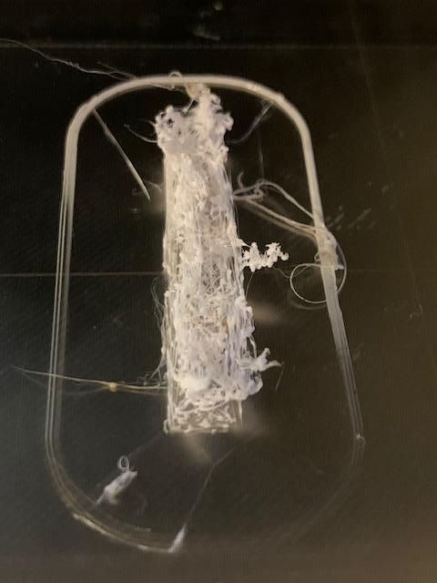

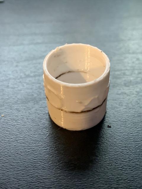

luca63 Inviato 8 Marzo 2021 Autore Condividi Inviato 8 Marzo 2021 buona sera ragazzi ...oggi sono stato un po calmo , e vi mando le foto della prima stampa e poi ... della seconda. Tra la prima e la seconda non è cambiato nulla se non l'oggetto , più complesso , ma per il resto nulla ... fino alla fine E quindi domanda cosa succede ?( ps so ch eil piatto a questo punto nn è diritto ) Cita Link al commento Condividi su altri siti Altre opzioni di condivisione...
Salvogi Inviato 10 Marzo 2021 Condividi Inviato 10 Marzo 2021 Il 8/3/2021 at 21:26, luca63 ha scritto: buona sera ragazzi ...oggi sono stato un po calmo , e vi mando le foto della prima stampa e poi ... della seconda. Tra la prima e la seconda non è cambiato nulla se non l'oggetto , più complesso , ma per il resto nulla ... fino alla fine E quindi domanda cosa succede ?( ps so ch eil piatto a questo punto nn è diritto ) La prima foto mostra una stampa bruttina ma alla fine passabile, dipende da cosa volevi ottenere. Cioè, spiega qual'é il difetto nella prima stampa. Se sono i grumi sulla superficie, potrebbero essere causati da un flusso di estrusione errato. La seconda stampa è così per via del piatto non livellato, come del resto dici anche tu. Se il nozzle è troppo distante dal piatto gli strati non si uniscono ed ottieni quella cosa lì. 1 Cita Link al commento Condividi su altri siti Altre opzioni di condivisione...
luca63 Inviato 11 Marzo 2021 Autore Condividi Inviato 11 Marzo 2021 10 ore fa, Salvogi ha scritto: La prima foto mostra una stampa bruttina ma alla fine passabile, dipende da cosa volevi ottenere. Cioè, spiega qual'é il difetto nella prima stampa. Se sono i grumi sulla superficie, potrebbero essere causati da un flusso di estrusione errato. La seconda stampa è così per via del piatto non livellato, come del resto dici anche tu. Se il nozzle è troppo distante dal piatto gli strati non si uniscono ed ottieni quella cosa lì. ciao e grazie per la risposta , nella prima stampa era un "barattolino per pulire il filamento , ...manca la parte superiore , che era la base sul piatto , ed è venuta via quando ho tolto l'oggetto , ma per il resto posso , come dici tu, ritenerla giusta, mentre la seconda era un cutter per filamento , ripeto , nn o cosa sia successo nn ho cambiato nulla se non l'oggetto da stampare , sembra che il filamento abbia cambiato diametro ....adesso che ci penso , mi capita in questi giorni , se faccio il controllo del flusso , il filamento viene schiaggiato dalle rotelle del bowden , giusto?, e se io lo riutilizzo è possibile avere delle problematiche sulla quantita di estrusione ? In allegato l'oggetto che sto cercando di stampare da 3 settimane , ma nn riesco , dalla foto sembra che il piatto adesso sia diciamo livellato, ma la qauntita di filamento è come si dice "magra" .... Cita Link al commento Condividi su altri siti Altre opzioni di condivisione...

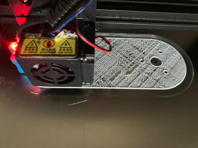

Salvogi Inviato 13 Marzo 2021 Condividi Inviato 13 Marzo 2021 Il 11/3/2021 at 09:39, luca63 ha scritto: ciao e grazie per la risposta , nella prima stampa era un "barattolino per pulire il filamento , ...manca la parte superiore , che era la base sul piatto , ed è venuta via quando ho tolto l'oggetto , ma per il resto posso , come dici tu, ritenerla giusta, mentre la seconda era un cutter per filamento , ripeto , nn o cosa sia successo nn ho cambiato nulla se non l'oggetto da stampare , sembra che il filamento abbia cambiato diametro ....adesso che ci penso , mi capita in questi giorni , se faccio il controllo del flusso , il filamento viene schiaggiato dalle rotelle del bowden , giusto?, e se io lo riutilizzo è possibile avere delle problematiche sulla quantita di estrusione ? In allegato l'oggetto che sto cercando di stampare da 3 settimane , ma nn riesco , dalla foto sembra che il piatto adesso sia diciamo livellato, ma la qauntita di filamento è come si dice "magra" .... Come dici tu stesso, la stampa è magra o fortemente sottoestrusa. Ciò può essere causato da (in ordine di probabilità): calibrazione errata degli step/mm dell'estrusore; estrusore intasato; ruota godronata (quella che spinge il filamento) dell'estrusore non fissata bene sull'albero dello stepper; perdita di passi nello stepper (in questo caso si sente tac-tac dall'estrusore); Tubo in teflon deformato (soprattutto agli estremi); valore errato di percentuale flusso impostato nello slicer; valore errato del diametro del filamento impostato nello slicer. Per prima cosa dovresti controllare gli step/mm dell'estrusore. E' vero che prima stampavi correttamente ma avresti anche potuto impostare un valore errato di step/mm o di percentuale di flusso anche tramite LCD della stampante. Oppure hai mandato in stampa un file gcode che ha modificato tali parametri. Eventualmente puoi anche provare a resettare le impostazioni. Comunque la cosa più importante è verificare gli step/mm, procurati righello e pennarello, fai un segno sul filamento a 10cm dall'ingresso dello spingifilo e da menù della stampante fai avanzare il filamento di 5cm, controlla che effettivamente il filamento sia avanzato di 5cm. Controlla anche la retrazione. 2 Cita Link al commento Condividi su altri siti Altre opzioni di condivisione...
luca63 Inviato 14 Marzo 2021 Autore Condividi Inviato 14 Marzo 2021 20 ore fa, Salvogi ha scritto: Comunque la cosa più importante è verificare gli step/mm, procurati righello e pennarello, fai un segno sul filamento a 10cm dall'ingresso dello spingifilo e da menù della stampante fai avanzare il filamento di 5cm, controlla che effettivamente il filamento sia avanzato di 5cm. Controlla anche la retrazione. ciao e graazie ... devo dire che ho trovato molte cose che non andavano: 1)la molla dell'estrusore che non faceva abbastanza forza sulla ruota godronata e quindi non spingeva a dovere il filamento. 2)tubo in teflon deformato a metà , piccolo restringimento con conseguente rallentamento del filamento 3) seme che tiene fermo nel heatblock il riscaldatore e la sonda , ed infatti il riscaldatore era mezzo fuori e la sonda fuori del tutto 4)Ventola frontale di raffreddamento che nn funziona piu. 5) nozzle deformato ( si vedeva ad occhio nuda attraverso il foro in controluce) 6) Connettori tubo teflon e filamento Ultime info , 1)Gli step/mm su 15mm adesso avanza esattamente di 15 mm quindi quel valore è ottimale ed è stato messo a posto, 2)la ruota godronata è a posto rendendo piu dura la molla dell'estrusore ( ho messo delle rondelle a fine corsa) 3)cavo in teflon è stato cambiato e accorciato( nn so se sia una cosa giusta , ma gli stem/mm sono esatti.) 4)il riscaldatore èanche lui fissato. 5)La ventola devo andare ad acquistarla, come i connettori , perche il cavo all'entrata fa fatica a passare in caso di inserimento di nuuovo filamento. Ma nn capisco come regolare il flusso ...solo da slicer o anche da Marlin ? Problema di questa Mattina sia con cavo (Mac che da Windows) che con sd la stampante nn recepisce nulla ....nn stampa nulla come se fosse in blocco ...e comunque dopo var avi e riaccensioni, formattato ex novo la SD adesso recepisce cosa deve stampare , ma come se non avessi fatto nessun cambiamento il filamento non va avanti, o se va avanti non so dove finisce .....da notare che sto stampando ancora dopo 3 settimane lo stesso pezzo , e ho gia perso dei lavoretti ....comunque chie ha un giorno libero ? gli offro una pizza e la mettimao a posto insieme Cita Link al commento Condividi su altri siti Altre opzioni di condivisione...
Salvogi Inviato 15 Marzo 2021 Condividi Inviato 15 Marzo 2021 Il 14/3/2021 at 10:57, luca63 ha scritto: 1)la molla dell'estrusore che non faceva abbastanza forza sulla ruota godronata e quindi non spingeva a dovere il filamento. 2)tubo in teflon deformato a metà , piccolo restringimento con conseguente rallentamento del filamento 3) seme che tiene fermo nel heatblock il riscaldatore e la sonda , ed infatti il riscaldatore era mezzo fuori e la sonda fuori del tutto 4)Ventola frontale di raffreddamento che nn funziona piu. 5) nozzle deformato ( si vedeva ad occhio nuda attraverso il foro in controluce) 6) Connettori tubo teflon e filamento Tutti questi sono fattori che creano sottoestrusione, praticamente c'era un disastro. Il 14/3/2021 at 10:57, luca63 ha scritto: 5)La ventola devo andare ad acquistarla, come i connettori , perche il cavo all'entrata fa fatica a passare in caso di inserimento di nuuovo filamento. E' la ventola che raffredda il modello o è quella dell'hotend? Se la ventola dell'hotend non funziona bene (gira lentamente o addirittura ferma) causa otturazione dell'hotend e quindi sottoestrusione. Quindi ti tocca aspettare la ventola nuova, inutile fare altri tentativi. Il 14/3/2021 at 10:57, luca63 ha scritto: Ma nn capisco come regolare il flusso ...solo da slicer o anche da Marlin ? Il flusso lo regoli principalmente dallo slicer, dove ci sono le altre impostazioni del filamento quali le temperature di stampa. Però puoi regolare anche il flusso dal menù LCD della stampante andando su "impostazioni". Se dopo che modifichi il flusso, salvi le impostazioni, la modifica diventa permanente anche se spegni e riaccendi la stampante. Se ad esempio nello slicer imposti flusso al 97% e da display flusso al 95%, il flusso effettivo sarà 0,97x0,95=0,92 quindi il 92%. Per sicurezza resetta la stampante, vai su "Configurazione" e poi clicca su "Ripristina impostazioni". Il 14/3/2021 at 10:57, luca63 ha scritto: ...e comunque dopo var avi e riaccensioni, formattato ex novo la SD adesso recepisce cosa deve stampare , ma come se non avessi fatto nessun cambiamento il filamento non va avanti, o se va avanti non so dove finisce Hai cambiato la ventola dell'hotend? Se la ventola è ferma, non uscirà nulla dal nozzle, se il filamento va avanti vuol dire che si sta attorcigliando dentro lo spingifilo. Hai visto se la ruota godronata dell'ustrusore gira o se si sente tac-tac dall'estrusore? Il 14/3/2021 at 10:57, luca63 ha scritto: ....comunque chie ha un giorno libero ? gli offro una pizza e la mettimao a posto insieme Bisogna vedere su che città. 1 Cita Link al commento Condividi su altri siti Altre opzioni di condivisione...
