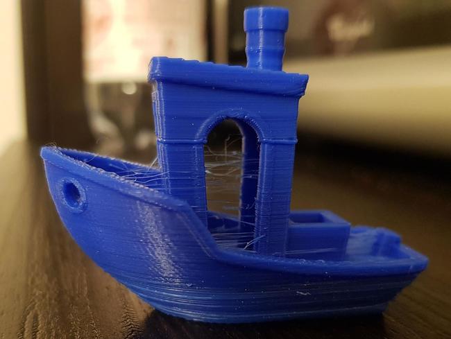

Adesso la stampante funziona, ho calibrato il piatto ma credo propio che il bowden sia la causa dei problemi di stampa che vedete nella foto.
Quando la stampante ritrae il filamento il bowden attaccato all'estrusore si muove anche lui avanti e indietro. Ma se, a stampante spenta, lo provo a muovere a mano non si muove neanche di un capello, sembra solido con l'estrusore. Pensare che è Capricorn con i suoi raccordi.
Cosa ne dite ?
