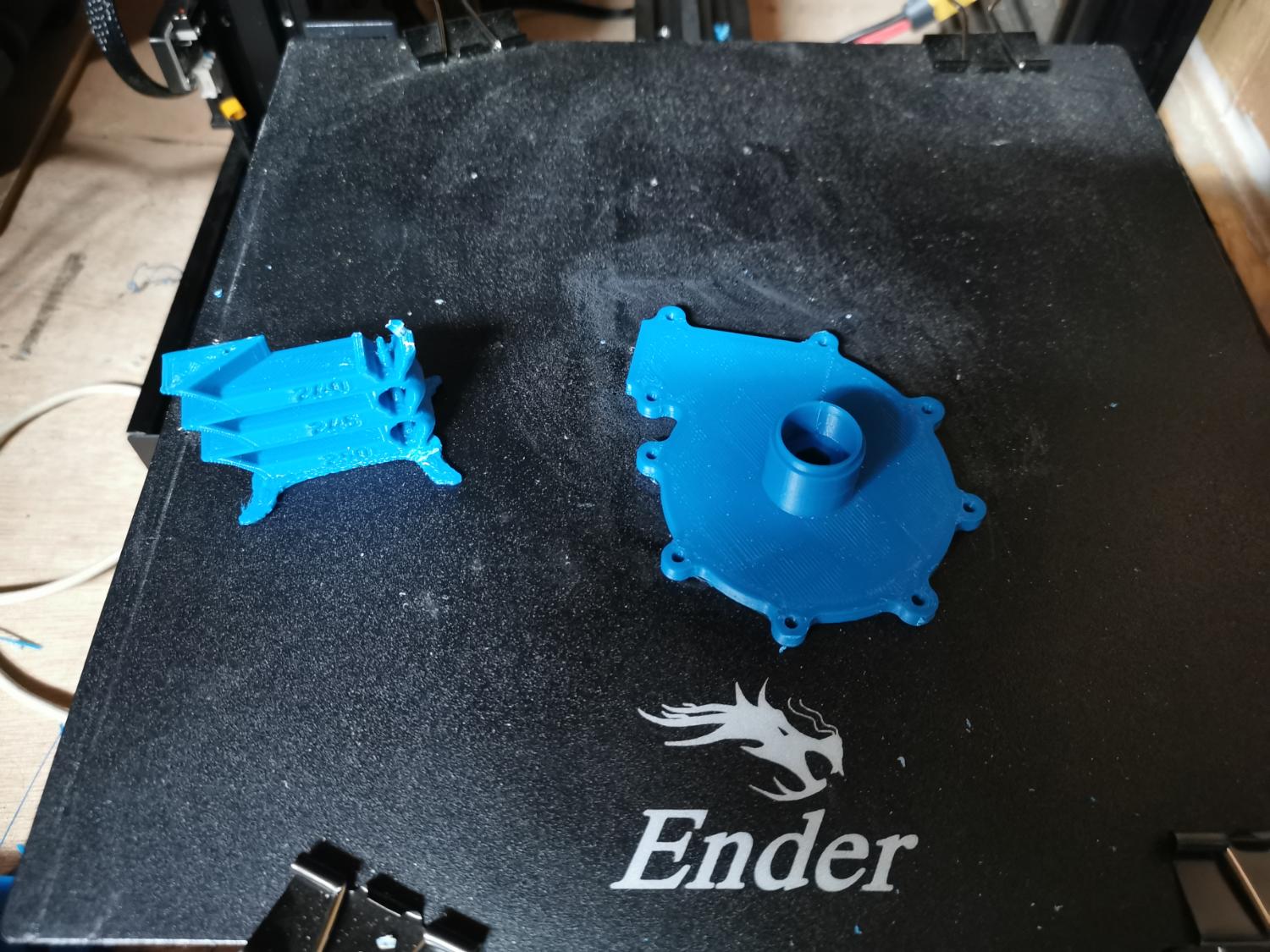

Ciao ragazzi, ieri sera sono riuscito a stampare la torre della temperatura, dopo tante...
Come mi avete consigliato c'erano un po' di cose che non andavano.
In primis gli step/mm dell estrusore erano tornati a prima del bmg extruder v2. Questa cosa mi era già successo in passato quando avevo problemi di estrusione con lestrusore originale.. Pensavo che era colpa mia a non aver salvato le impostazioni.. Ma ora si è ripresentato..vi è mai capitato? Come avete risolto?
Poi la temperatura del piatto era troppo bassa.. Portata al max 110 gradi sembra che vada meglio.
Poi ho scoperto che se giri l'encoder dello schermo mentre stampa ti abbassa la velocità (o almeno credo che sia la velocità) .. Questa funzione prima non c'era, è apparsa da quando ho sostituito la scheda con la versione silent(firmware incluso)
Probabilmente avrò toccato senza accorgermene la rotella e si era abbassata la velocità. Il problema è che il flusso o / e altri parametri rimangono uguali.. Praticamente mi creava dell'accumulo di materiale che toccando l'hotend scollavano il pezzo.
Il primo passo è fatto.. Ora dovrò effettuare una prova di stampa per capire se riesco a stampare con l'abs.. Vi terrò aggiornati.. Grazie a tutti per i consigli
Ciao,
Ho terminato la prima stampa con abs.
Devo dire che è venuta abbastanza bene.. Probabilmente ci sarà ancora qualche parametro da migliorare ma non posso lamentarmi
Con la torre della temperatura ho visto che la temperatura buona è sui 245 gradi.. Di meno si spezza..
Che ne dite?
