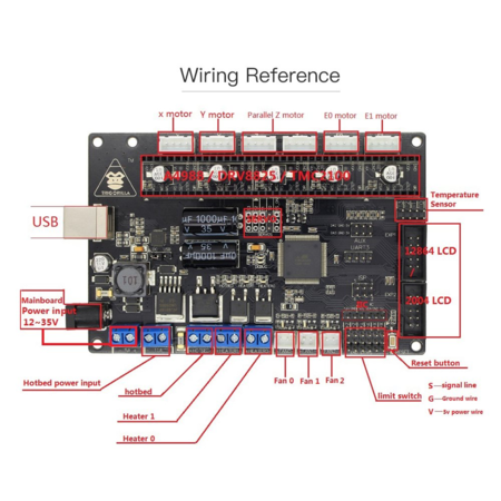

Fabrizio_ Inviato 3 Marzo 2021 Condividi Inviato 3 Marzo 2021 Ciao a tutti. Sono disperato. Volevo silenziare la mia Anycubic e dopo aver visto decine di video mi sono deciso. Ho provato a sostituirli con dei TM2208 v2 seguendo questi passaggi, mi sembrava facile. Ho smontato ed aperto il tutto, ho sfilato i driver originali, ho invertito i fili girando di 180 gradi il morsetto, per evitare di toccare i l firmware, ho inserto i nuovi senza ancora mettere i dissipatori. Li ho inseriti con il grn in corrispondenza del grn, mi pare in modo corretto. ho acceso con corrente per regolare la tensione: si è subito sentito il suono iniziale della stampante, è partita la ventola di raffreddamento che era smontata su un lato, 2 secondi di orologio e fumetto bianco in corrispondenza dei drivers e la ventola si è poi spenta. ho spento la stampante. Ho tolto tutto e provato a rimettere i TM2208 e a riaccendere. Il suono iniziale non si è più sentito e la ventola non è più partita, di solito la ventola mi si accende subito e sento il suono iniziale. ho regolato comunque la vref sui nuovi 2208 e su uno di questi ho un valore fisso di circa 0,150 V per cui immagino che si sia bruciato, gli altri 4 sono riusciti a regolarli. Non convinto però della cosa (ventola che non si accende più e mancanza del suono iniziale)ed essendo alle prime armi ho rimontato tutto com'era con i drivers originali. Copiando dalle foto che mi ero fatto. Niente, non funziona più. Si accende il display, ma non fa il suono e mi pare che non si accende nessuna ventola, pur sentendo un leggero sibilo. Devo aver bruciato qualcos'altro..ma il display ed il menu funzionano. Ho spaccato tutto?? Cosa faccio adesso? grazie Cita Link al commento Condividi su altri siti Altre opzioni di condivisione...

Fabrizio_ Inviato 3 Marzo 2021 Autore Condividi Inviato 3 Marzo 2021 Ciao, FoNzY. Grazie per le risposte. Provo a darti qualche elemento in più. 6 minuti fa, FoNzY ha scritto: ventole a parte, la stampante funziona? se lanci una stampa che succede? la stampante si accende, o meglio o il display si accende ed il menu è navigabile, ma la ventola dei driver non parte almeno appena accendo, poi ho provato a muovere i motori con il menu di qualche cm su X,Y, e Z, ma non rispondono. Non ho provato a lanciare la stampa da SD. 9 minuti fa, FoNzY ha scritto: gnd non grn o forse son talmente cinesi da averlo chiamato gnr? sono io il cinese! 😉 ok, gnd. 10 minuti fa, FoNzY ha scritto: ma perche'? anche questo potrebbe essere stato il motivo della morte prematura dei driver.. questo l'ho fatto per avere più comodo a regolare la Vref, per pochi istanti pensavo non succedesse nulla, come ho visto in rete. Nel pomeriggio sono poi giunto ad un'altra ipotesi che vorrei verificare, rismontando tutto. Ho scoperto che la trigorilla ha 2 fusibili, magari mi è partito il fusibile che magari sottende motori e ventole??? Forse per quello il display funziona e non è del tutto morta... Cita Link al commento Condividi su altri siti Altre opzioni di condivisione...

Fabrizio_ Inviato 3 Marzo 2021 Autore Condividi Inviato 3 Marzo 2021 2 minuti fa, FoNzY ha scritto: si, sicuramente potresti provare...incrociamo le dita! Stimolato dai tui tuoi post ho smontato subito il tutto. Niente, i fusibili hanno purtroppo un bell'aspetto, inoltre ho provato a vedere se potevo lanciare la stampati cui volevi sapere, ma non mi legge più neanche l'SD. Quindi non mi rimane che cercare una scheda nuova o ci sono altri test che posso fare secondo te? Cita Link al commento Condividi su altri siti Altre opzioni di condivisione...
FoNzY Inviato 3 Marzo 2021 Condividi Inviato 3 Marzo 2021 15 minuti fa, Fabrizio_ ha scritto: altri test che posso fare secondo te? se hai un voltimetro fai un test di continuita' sui fusibili ma se hanno un bell'aspetto non credo siano quelli... l'unica soluzione è cambiare scheda.... io ti consiglio una skr turbo con 2209 che costa "poco" 2 Cita Link al commento Condividi su altri siti Altre opzioni di condivisione...
