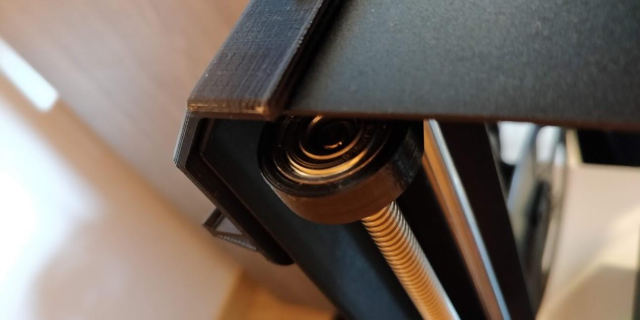

r88tl3ss Inviato 6 Marzo 2021 Condividi Inviato 6 Marzo 2021 1 ora fa, Fabrizio_ ha scritto: Ok, compro i 2209 per completare l'ordine senza le spese di spedizione poi vedrò come procedere per la ventilazione, perché ho visto che i dissipatori toccherebbero la ventola, magari montare dei dissipatori corti come gli originali potrebbe andar bene? quando avrai la possibilità di stampare stampati un tunnel di dissipazione il supporto della ventolina originale, migliori sotto ogni punto di vista 1 ora fa, Fabrizio_ ha scritto: Vorrei tornare innanzi tutto alla configurazione originale funzionante della mia I3 Mega di cui ero molto contento a parte un pochino di ondulazione in z che ho risolto con dei giunti elastici e una la sfera da 8 mm un po' di ghost su Y e un rumore assordante..che cercando di risolvere cambiando i driver ho presumibilmente bruciato la scheda come detto nei post precedenti. io ho messo questi cuscinetti in cima alle barre così da tenerle ferme non so se è la stessa cosa che hai fatto tu, si trova il disegno online ma per la mia era sbagliato l'ho ridisegnato al volo e stampato.. magari ti può tornare utile 1 ora fa, Fabrizio_ ha scritto: ho visto un tutorial di anycubic che si deve spostare "un gancetto" sulla scheda così da poter collegarla al pc prima dell'installazione e poi con cura caricare o aggiornare in qualche modo il firmare scaricato da anycubic...in altri tutorial fanno cose diverse con l'IDE di Arduino..Cerco sempre la strada più semplice da principiante. grazie. quel jumper serve ad alimentare la trigorilla via usb invece che via alimentazione, visto che arriva vuota dovrai metterlo su usb e scrivere il firmware, poi quando la reinstalli nella stampante lo rimetti a 12v altrimenti non si accende ahah guarda la cosa più semplice è scaricare l'ultima versione anycubic e usare visualstudiocode per compilare e scrivere almeno io mi son trovato bene così. 1 Cita Link al commento Condividi su altri siti Altre opzioni di condivisione...
