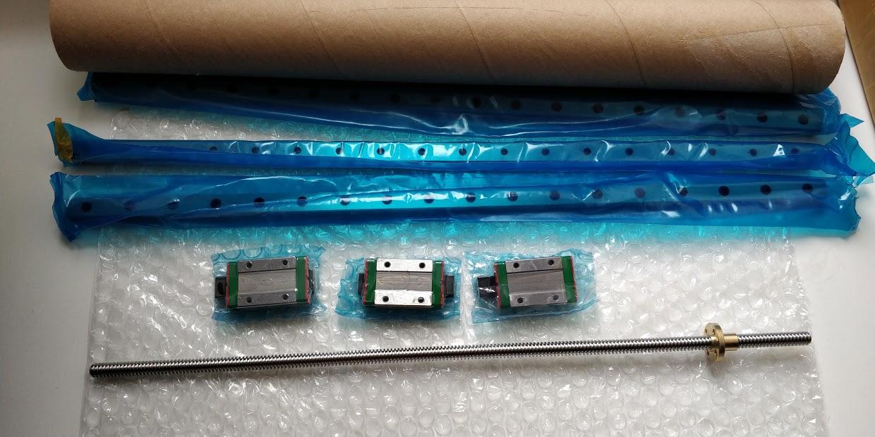

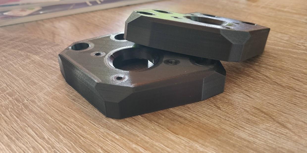

r88tl3ss Inviato 4 Marzo 2021 Autore Condividi Inviato 4 Marzo 2021 Devo dire che le barre lineari, anche se non di marca (HIWIN per dire) sono davvero ben fatte, scorrono lisce e tolleranza ottima sono soddisfatto, ordinato le prime 3 per verificare il venditore (arrivano dalla repubblica ceca) una volta arrivate prese anche le altre 3. La filettata anche lei è ottima, perfettamente dritta, il cursore lo cambierò con un blocco anti backlash. Questi i primi supporti per gli stepper Z frontali, stampati 0.2 con la Mega S devo dire che son venuti davvero bene.. Anche lei meriterebbe un thread apposito viste le modifiche (x-carrier completo, bltouch, z-auto allign senza endstop fisici, basata su Marlin 2.0.7.2 stable ma compilato da zero, 2209 e altra robetta). 1 Cita Link al commento Condividi su altri siti Altre opzioni di condivisione...
