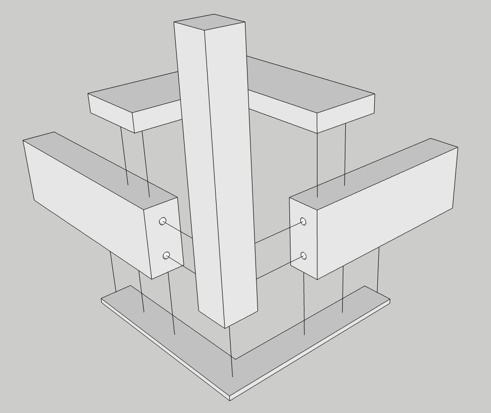

r88tl3ss Inviato 6 Marzo 2021 Autore Condividi Inviato 6 Marzo 2021 alla fine ho montato tutta la base e i 4 verticali, già così è parecchio rigido senza aver ancora la parte superiore di 2040, ed è anche tutto in squadra e a piombo.. misurerò alla fine ma credo andrà tutto bene. alla fine ho deciso di esagerare, ho filettato il centro delle 2040 della base (le righe orizzontali che si vedono) e bloccato il 2020 verticale con 4 M5x60 (al montaggio finale userò anche del ferma viti non permanente) usando la testa delle M5 come fossero dei dadi battenti al contrario. oltre a queste nella parte inferiore ho messo una staffa ad L in acciaio con 6 t-nut M5 mentre in corrispondenza della base del 2020 sempre filettato una M5. già questo da a quell'angolo robustezza, in più sopra si aggancerà il supporto per gli stepper Z anche loro con 4 M5 e dadi battenti. tra 2040 e staffa ad L metterò a sandwitch una lastra da 500x500 (al momento non c'è) che farà da base del contenitore per tutta l'elettronica. questo fatto per ognuno dei 4 angoli inferiori, sarà uguale per gli angoli superiori anche se non so ancora cosa mettere al posto della staffa ad L che non il top in quanto pulizia, magari me la faccio tagliare in alluminio, vediamo. 43 minuti fa, Whitedavil ha scritto: Occhio a filettare, l'alluminio è bastardo.... 😅 eh si bisogna esser delicati anche se filettare l'alluminio è più facile che l'acciaio con cui ho un po' più d'esperienza ahaha comunque è stato abbastanza facile tutto fattibilissimo. Cita Link al commento Condividi su altri siti Altre opzioni di condivisione...
