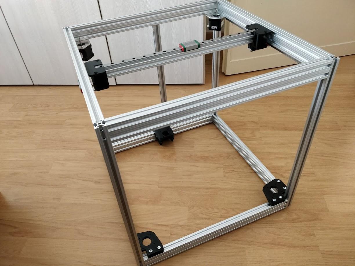

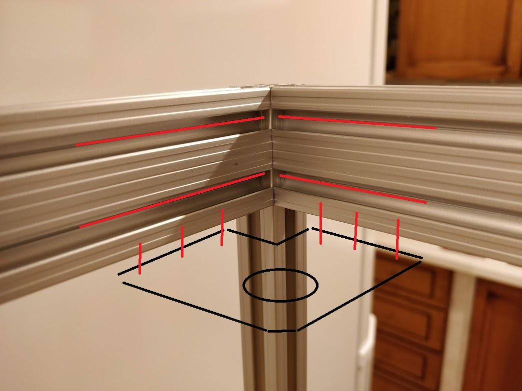

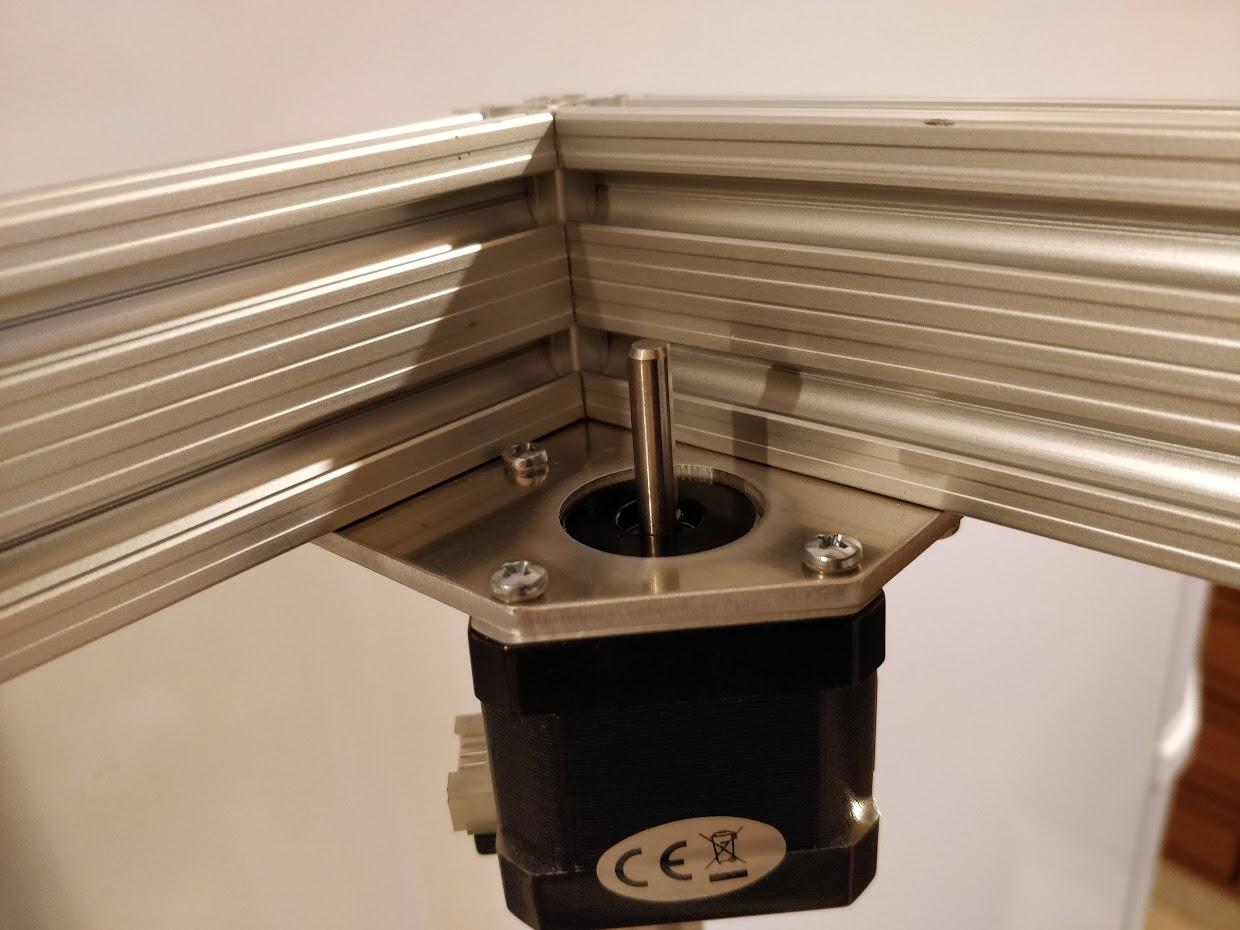

r88tl3ss Inviato 9 Marzo 2021 Autore Inviato 9 Marzo 2021 Il 7/3/2021 at 21:28, r88tl3ss ha scritto: qui andranno i supporti degli stepper AB, devo ancora farmi tagliare la piastrina al laser. oggi tagliati laser anche i due supporti motore AB nedie due angoli posterori alti, venute bene ma soprattutto robuste. 1 Cita

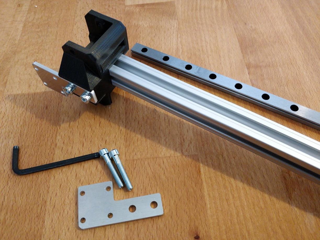

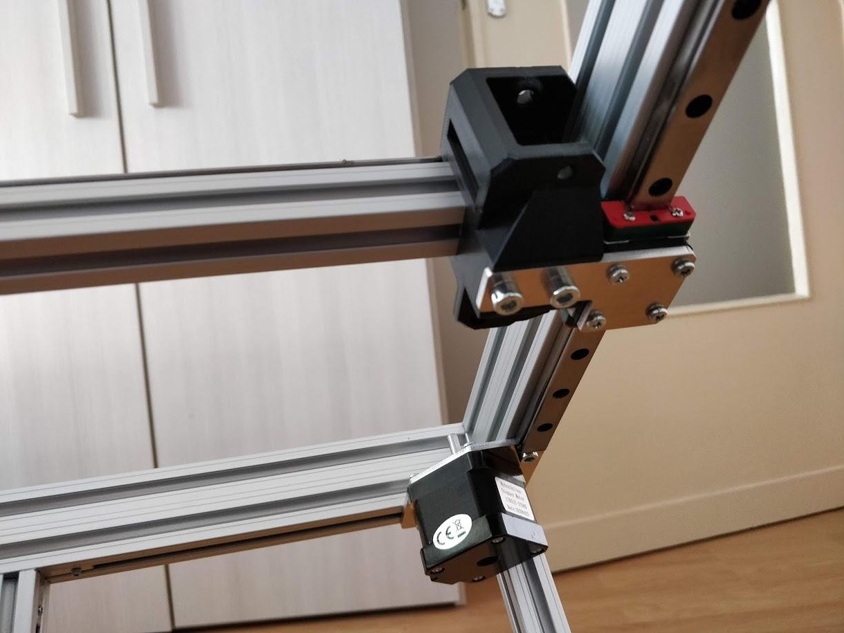

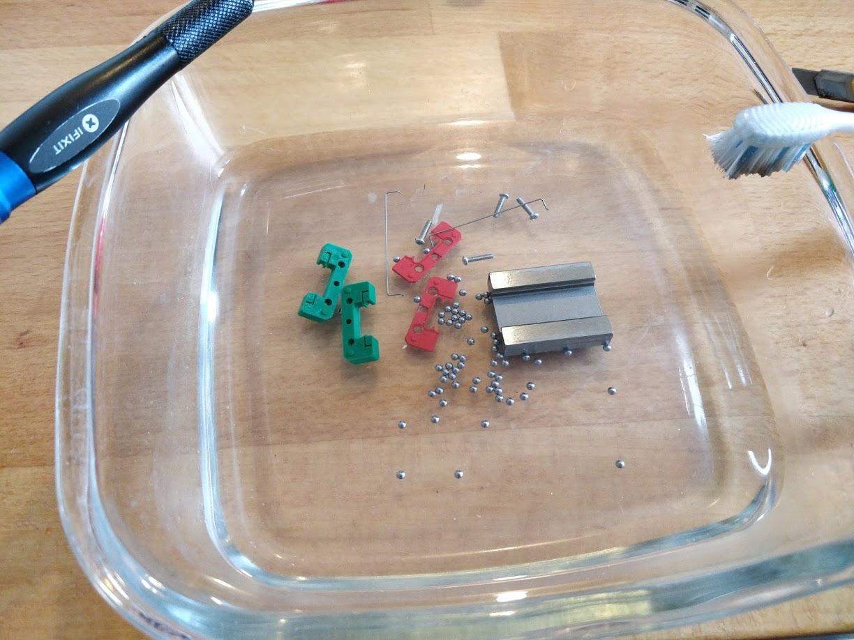

r88tl3ss Inviato 13 Marzo 2021 Autore Inviato 13 Marzo 2021 Oggi finalmente mi sono deciso a pulire le guide lineari, la qualità purchè cinesissime a basso costo è più che buona, nessuno sfregamento e una volta pulite scorrono liscissime, sono soddisfatto. notare lo spazzolino come sia lurido, è d'obbligo pulirle per bene con una semplice soluzione di acqua e isopropilico (io ho fatto 25%) per togliere tutto il grasso di conservazione. i disegni originali della pro 1.3 non mi soddisfacevano a pieno, più che altro perchè sono un upgrade delle versioni 1.1 e 1.2 quindi puntavano a far usare il meno materiale aggiuntivo possibile a chi già le possedeva.. essedo che invece io la sto costruendo da zero e che rat-rig oltre agli stl pubblica anche gli step è facile modificare i pezzi. la connessione tra le barre lineari Y e X sono tutte fatte in metallo e devo dire che la soluzione è buona, avere tutto in squadra perfetto è ovviamente un must in quanto non avere le due mgn12h Y perfettamente parallele creerebbe sicuramente problemi di attrito essendo entrambe fisicamente bloccate dal trasversale X. lo scopo è quello di avere tutto l'assembly di X il più leggero possibile. qui tutto il telaio montato comprese le ultime aggiunte consigliato il venditore su aliexpress per le guide lineari, ho speso 100€ per 6 guide mgn12h da 450mm, spedite dalla Repubblica Ceca. test di scorrevolezza, tutto ok. VID_20210313_171027.mp4 2 Cita
Whitedavil Inviato 14 Marzo 2021 Inviato 14 Marzo 2021 Bel lavoro, soprattutto la pulizia delle guide. La eseguo anche io, inoltre riempio i condotti interni dei pattini con grasso al litio e ptfe. Rimonto tutto, grasso ovunque e via. Scusa ma i pezzi in acciaio dove li prendi? Cita
r88tl3ss Inviato 14 Marzo 2021 Autore Inviato 14 Marzo 2021 si esatto uso un grasso ptfe per cuscinetti che si comporta molto bene, è a spruzzo e senza esagerare si riesce a fare un lavoro pulito. le staffe che vedi sono in lega d'alluminio (6082 se non sbaglio), 3mm tagliate a laser, le ho disegnate e fatte fare da una ditta vicino casa Cita
Whitedavil Inviato 17 Marzo 2021 Inviato 17 Marzo 2021 Il grasso litio e ptfe spry ce l'ho pure io però mi trovo meglio con il formato classico, lo tiro su con la siringa e lo inietto dove voglio! L'azienda che ti taglia i pezzi a laser pratica anche ordino online? A prezzi come sono...? Avrei bisogno giusto di un paio di pezzi... 😅 Cita
