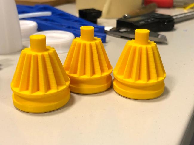

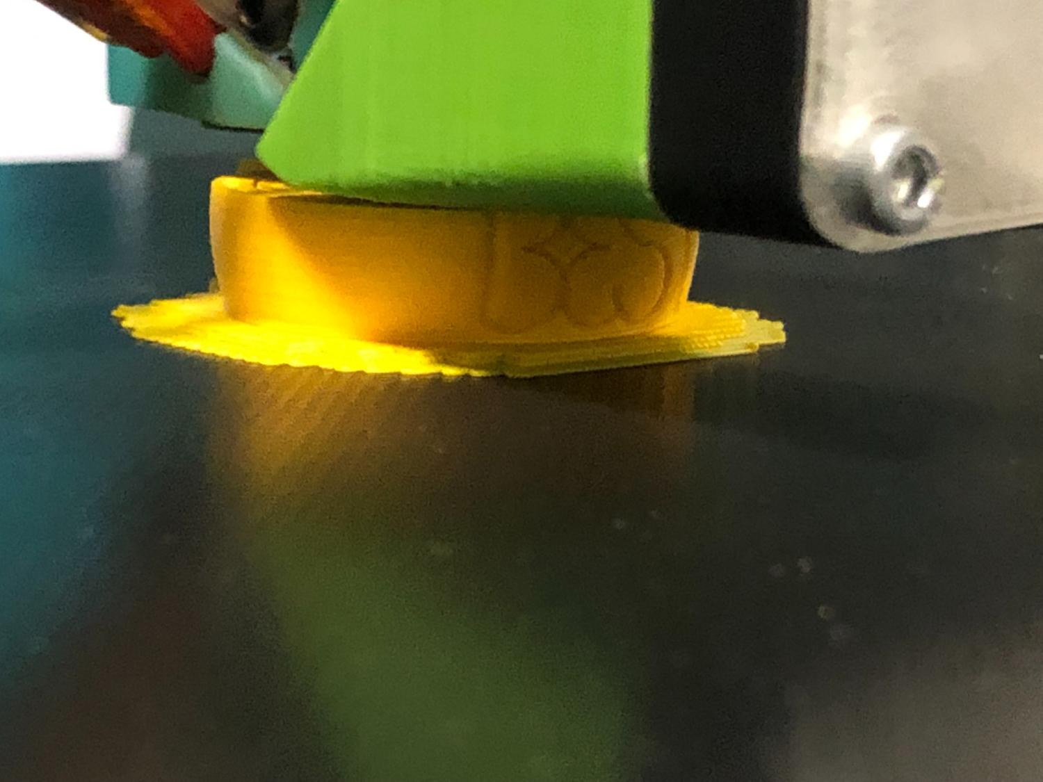

Mino Inviato 5 Marzo 2021 Inviato 5 Marzo 2021 Io e l'ABS non andiamo per niente d'accordo, ciclicamente tento di stampare qualcosa e, puntualmente, abbandono tutto e rimetto in dispensa le bobine. Questa volta però ce l'ho fatta! ABS marca RS Layer 0,2mm Piatto Ultrabase a 100° Temperatura di stampa 245° Velocità primo layer 10mm/sec Velocità massima 40mm/sec Brim, o Raft, a seconda del pezzo da stampare Ventola di raffreddamento rigorosamente OFF Il risultato è stato entusiasmante e ho rispolverato le vecchie bobine di ABS nella speranza di farne finalmente un buon uso. L'adesione con Ultrabase è più che sufficiente e con la temperatura di stampa a 245°, sebbene inferiore ai 270° che molti consigliano, l'adesione dei layers è ottima e i pezzi sono robusti e compatti. I problemi nascono quando devo stampare pezzi piccoli, il materiale non fa in tempo a raffreddarsi e dopo una decina di layers le pareti iniziano a sollevarsi. Il problema può essere risolto stampando più pezzi contemporaneamente, di modo che il materiale possa avere il tempo di raffreddarsi, ma lo trovo più un ripiego che una soluzione. Tempo fa sul web ho letto una guida che, contrariamente a tutte le altre, consigliava di usare la ventola (a bassa velocità) anche su ABS. Non mi sono mai fidato, ma a questo punto, visto il problema, ho provato a mettere in stampa una mia versione del classico portachiavi giroscopico, che senza raffreddamento era praticamente impossibile da stampare. Ho impostato un raft come adesione e ho attivato la ventola a 25% dopo 5 layers (3 di raft e due di stampa pezzo). Al momento sono al 50% e il risultato è più che soddisfacente. Voi che opinioni avete in merito? Come lo stampate l'ABS? Cita

Mino Inviato 11 Marzo 2021 Autore Inviato 11 Marzo 2021 27 minuti fa, Carsco ha scritto: Io stampo ASA e ABS con ventola accesa al 40% se serve. Il "se serve" e' riferito a sbalzi oltre i 50°, ponti lunghissimi etc. Il 40% nella ender e' il minimo per farla partire da ferma. Non ho una scatola chuisa, non ho mai prestato attenzione a porte e finestre aperte etc. Personalmente ritengo che siano metodi arcaici dettati da chi usa ancora il vetro e la lacca. Ho solo usato prima il bed magnetico della Ender 3 Pro, ma poi dopo un anno ha ceduto alla vecchiaia. Adesso uso un piano in acciaio armonico con foglio in PEI e ottengo pressapoco gli stessi risultati. E' ovvio che il primo layer e' fondamentale e si deve usare il brim. Io sto diventando matto con il raft, PrusaSlicer mi fa il primo layer dopo il raft a minimo 5 decimi di altezza e il risultato finale (del primo layer) è penoso... Cita
Killrob Inviato 11 Marzo 2021 Inviato 11 Marzo 2021 Non usare il raft, vai di brim, 10 o 15 giri se vuoi andare sul sicuro 1 1 Cita
Mino Inviato 11 Marzo 2021 Autore Inviato 11 Marzo 2021 30 minuti fa, Killrob ha scritto: Non usare il raft, vai di brim, 10 o 15 giri se vuoi andare sul sicuro Era proprio la risposta che speravo di avere 😄 Grazie! 1 Cita
