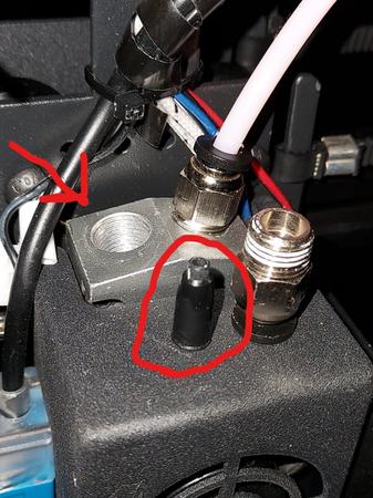

john Inviato 7 Marzo 2021 Autore Condividi Inviato 7 Marzo 2021 18 ore fa, Otto_969 ha scritto: Io lo Z-Offset lo tocco solo quando cambio nozzle, più che altro per sicurezza, in quanto non ho notato differenze, ma continuo a non fidarmi. Se a fine stampa togli delicatamente il piatto (anzichè prenderlo a randellate per staccare la stampa), per poi riposizionarlo con cura, lo Z-OffSet non dovrebbe cambiare... Controlla che il sensore di prossimità non sia lento (il mio lo era). Ad ogni stampa, per ora, fai un livellamento automatico giusto per capire se muovi il piano di stampa oppure no. Per il filamento aspetto le foto, perchè dalle tue parole mi sorge un dubbio... Allora, ovviamente come dici te, tolgo il piatto e con calma tolgo la stampa (non è la mia prima stampante ho anche un Anet A8 pero il modello non orginale)) pero vedo che lo z offset ad ogni richiamo per regolarlo sta piu alto della regolazione faata in precendenza, in ogni caso ti allego la foto con il punto dove si incastra penso sia quel tappino in plastica nero che si è deformato il problema. Aspetto un tuo consiglio Cita Link al commento Condividi su altri siti Altre opzioni di condivisione...
Otto_969 Inviato 9 Marzo 2021 Condividi Inviato 9 Marzo 2021 Prima di cominciare: sei assolutamente sicuro che i due tubetti entrino nell'Hot-End esattamente per la stessa misura? Se quello di Dx entra (es.) per 3cm, anche quello di Sx DEVE entrare di 3cm... Cmq dalla foto sembra che il problema possa venire quel "tappino" che è orientato male e non fà entrare il filamento... Il problema lo fà solo nell'entrata di destra (quella indicata con la freccetta rossa), oppure anche sull'altra? Se l'altra funziona, prova a smontarla - SENZA FAR DANNI - per vedere se effettivamente il "tappino" è deformato o no (essendo speculari devono essere identici, ma orientati in modo opposto). Dalla foto sembrerebbe ok, e che sia solo "storto" in modo da agevolare l'entrata del filamento, che non è perpendicolare, ma inclinato a causa della presenza dell'altro connettore. Magari fai qualche prova girando il pezzo col tappino in diverse posizioni. Cita Link al commento Condividi su altri siti Altre opzioni di condivisione...

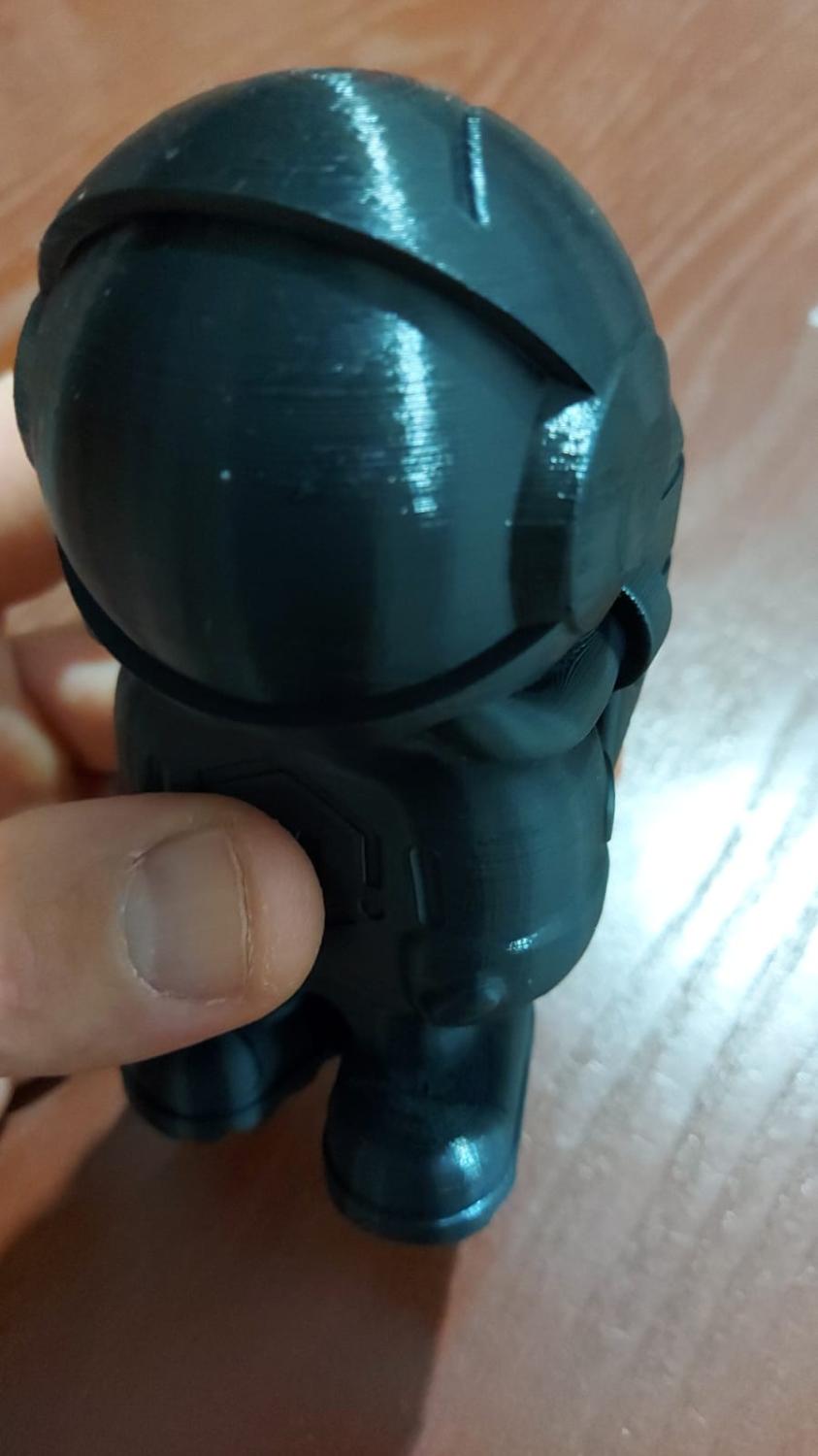

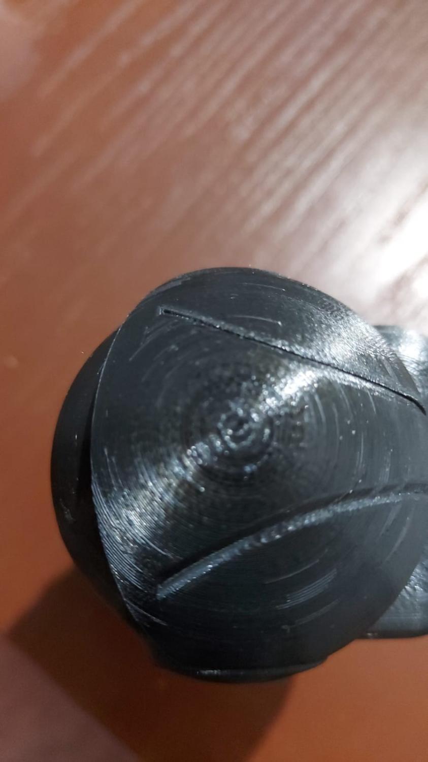

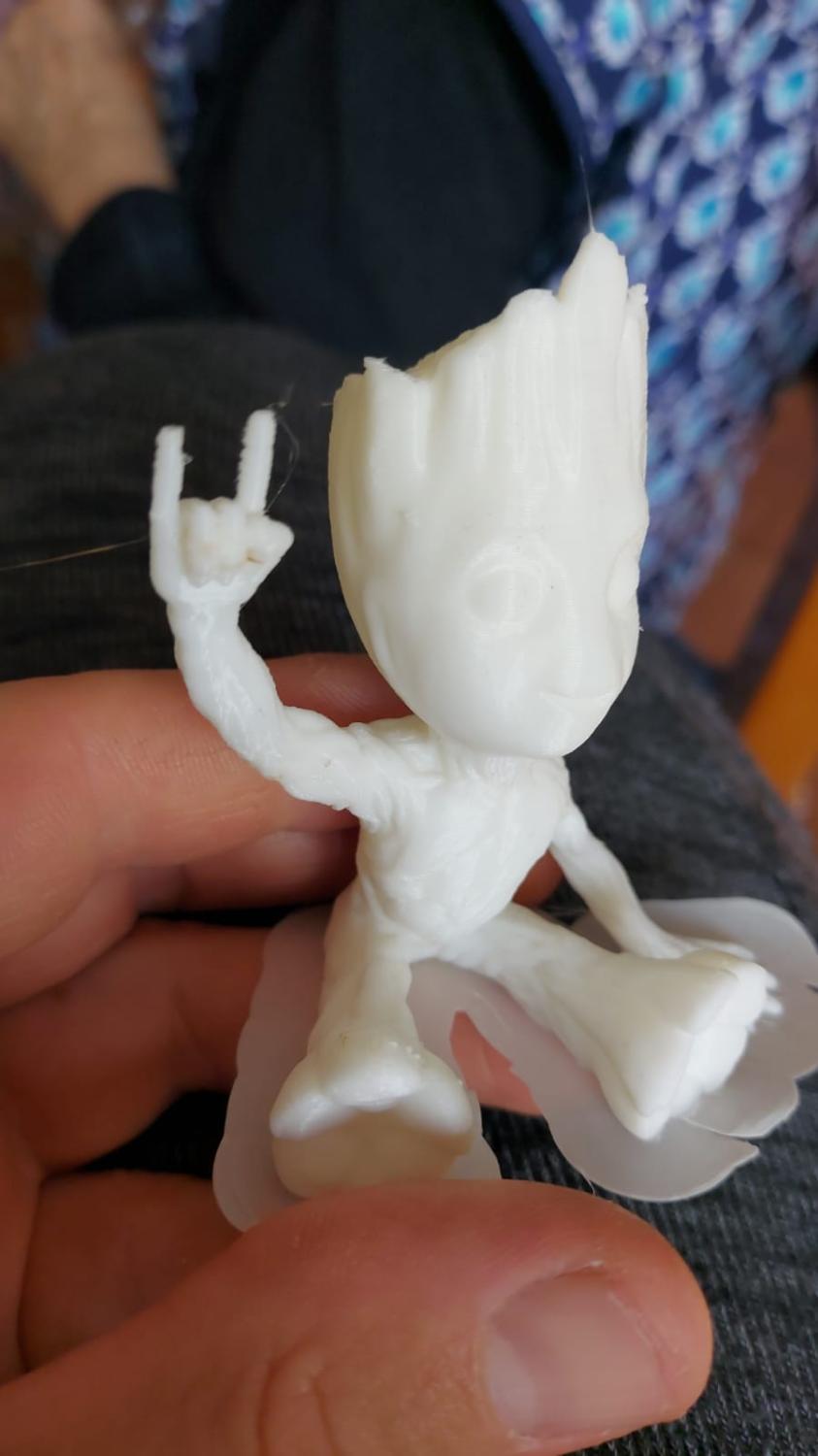

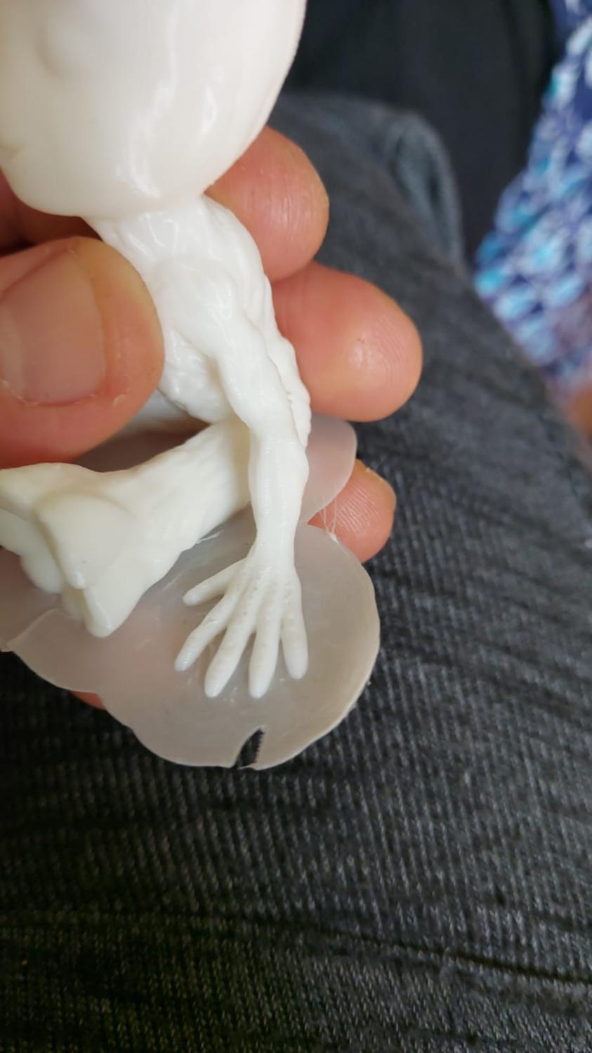

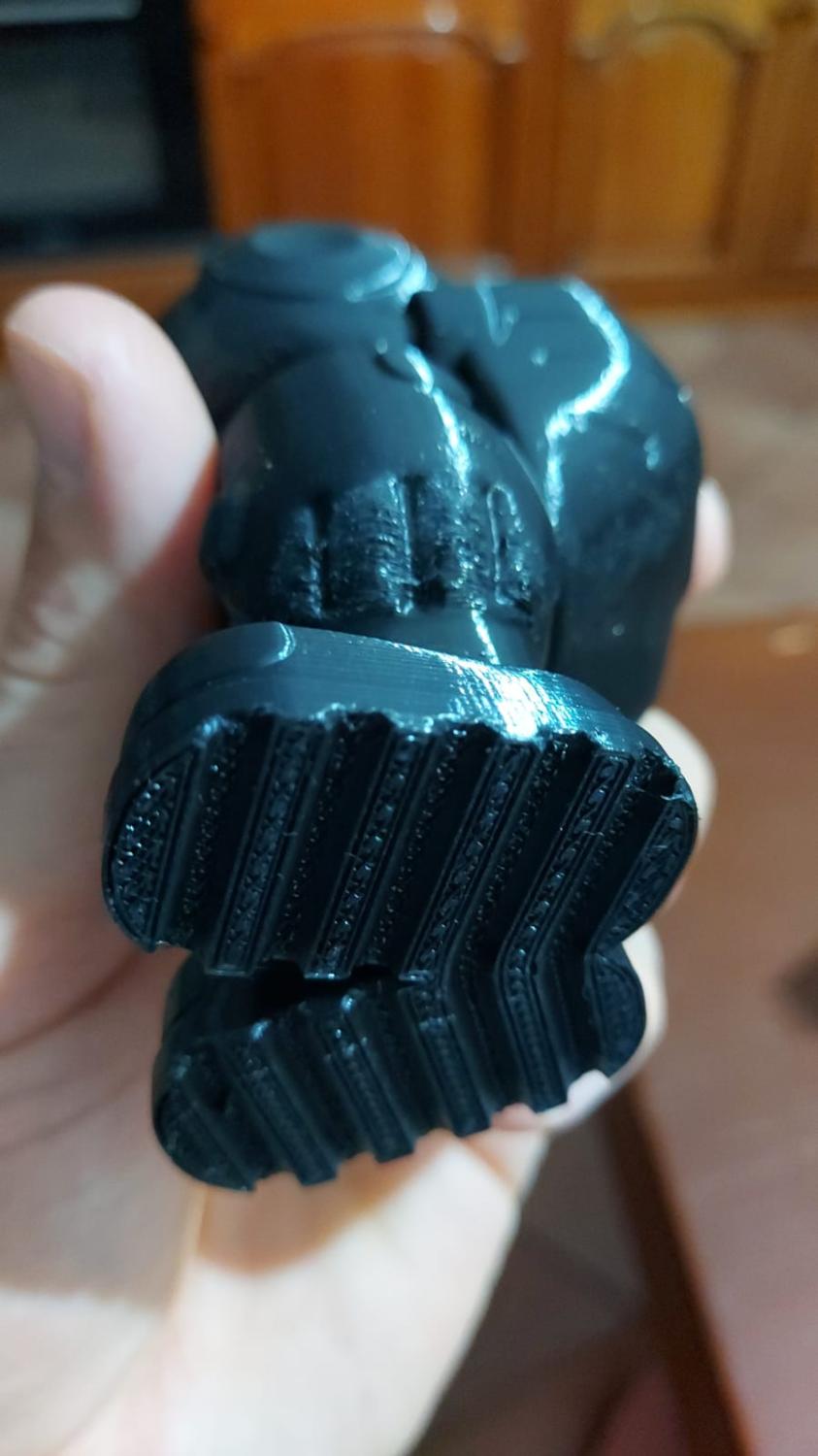

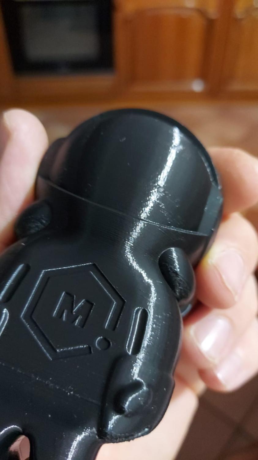

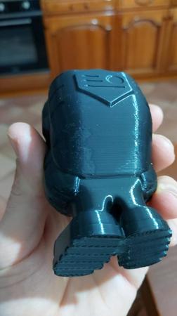

Otto_969 Inviato 11 Marzo 2021 Condividi Inviato 11 Marzo 2021 Premetto che non ho la dual-extruder, ma credo che ci siano alcune cose che cmq ti possono essere d'aiuto perchè (IMHO) hai dei problemi, tutto sommato, non insormontabili. Prova a cercare il pezzo di ricambio, ma non credo cambi molto perchè visto da fuori è abbastanza logico che i due filamenti abbiano direzione convergenti, e quindi daranno cmq qualche problema in più... Io stesso nella versione normale, preferisco staccare il tubetto prima dell'Hot-End perchè anche con la mia il filamento non è mai "dritto" ed entra con difficoltà. Arrotonda l'estremità del filamento che deve entrare nell'Hot-End, non dare un taglio netto al filamento, sennò s'incastrerà ancora di più. Per i difetti di stampa, io sono una fonte ancora meno attendibile in quanto faccio solo pezzi tecnici e di dimensioni moooolto più grandi, però mi pare che non sei messo così male. Anzi... Hai scelto una stampa "cazzuta" per definizione, forma e dimensioni... Non hai scritto i settaggi, lo Slicer, il materiale, quindi non posso dire un gran che. Posso dire cosa farei io se dovessi fare quella stampa, questo si, la farei con un noozle da 0,2mm a max 30 di velocità e accelerazioni molto basse... Sembra che ci sia qualche problema con la retrazione e probabilmente con la temperatura materiale. Questo guardando le foto, visto che dati non ne hai messi. Cmq non mi preoccuperei, come già detto non sei messo così male come pensi. 😁 Cita Link al commento Condividi su altri siti Altre opzioni di condivisione...
john Inviato 13 Marzo 2021 Autore Condividi Inviato 13 Marzo 2021 Il 11/3/2021 at 12:03, Otto_969 ha scritto: Premetto che non ho la dual-extruder, ma credo che ci siano alcune cose che cmq ti possono essere d'aiuto perchè (IMHO) hai dei problemi, tutto sommato, non insormontabili. Prova a cercare il pezzo di ricambio, ma non credo cambi molto perchè visto da fuori è abbastanza logico che i due filamenti abbiano direzione convergenti, e quindi daranno cmq qualche problema in più... Io stesso nella versione normale, preferisco staccare il tubetto prima dell'Hot-End perchè anche con la mia il filamento non è mai "dritto" ed entra con difficoltà. Arrotonda l'estremità del filamento che deve entrare nell'Hot-End, non dare un taglio netto al filamento, sennò s'incastrerà ancora di più. Per i difetti di stampa, io sono una fonte ancora meno attendibile in quanto faccio solo pezzi tecnici e di dimensioni moooolto più grandi, però mi pare che non sei messo così male. Anzi... Hai scelto una stampa "cazzuta" per definizione, forma e dimensioni... Non hai scritto i settaggi, lo Slicer, il materiale, quindi non posso dire un gran che. Posso dire cosa farei io se dovessi fare quella stampa, questo si, la farei con un noozle da 0,2mm a max 30 di velocità e accelerazioni molto basse... Sembra che ci sia qualche problema con la retrazione e probabilmente con la temperatura materiale. Questo guardando le foto, visto che dati non ne hai messi. Cmq non mi preoccuperei, come già detto non sei messo così male come pensi. 😁 Allora al momento sto facendo delle prove con ideamker e lo slicer originale della tronxy, per questo al momento non ho scritto impostazioni o altro, ieri un amico mi ha preparato un g code per provare, ma secondo me si puo fare meglio sicuramente. Vi posto le foto se qualcuno ha idea di queste malformazioni Cita Link al commento Condividi su altri siti Altre opzioni di condivisione...
Otto_969 Inviato 14 Marzo 2021 Condividi Inviato 14 Marzo 2021 Lo slicer Tronxy buttalo via... Possibilmente molto lontano. E' fatto prendendo spezzoni di Cura, ma proprio non funziona. Io uso Cura e non conosco IdeaMaker, ma ti consiglio di provare a fare le tue esperienze, magari partendo da modelli più semplici e che richiedono meno tempo: su modelli come quelli che hai postato, se hai dei (piccoli) problemi, si mischiano tra di loro - e su forme così complesse - è difficile capirli e risolverli. Cmq se non metti almeno le temp, il noozzle, l'altezza layer ed altre info base, è impossibile dirti qualcosa. Cita Link al commento Condividi su altri siti Altre opzioni di condivisione...
