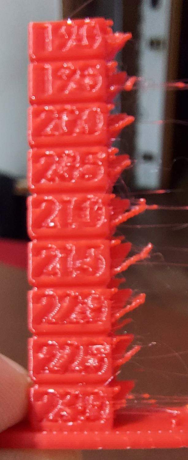

Otto_969 Inviato 28 Maggio 2021 Condividi Inviato 28 Maggio 2021 Scusa ma... A te che ti frega se nessuno stampa a 190°C? Potrebbe anche essere che il sensore non é accurato... É solo un tentativo in piú, fatto quello ti togli il dubbio! Appena torno a casa ti passo la torre delle Temps modificata per le ragnatele... Eh sì! Ci sono passato anche io, ma a furia di testate contro i muri, il muro si é rotto! In pratica é una normale torre delle Temps, ma non ha il ponte tra le due torri... Se usata disabilitando la funzione "Bridging" l'estrusore deve passare da una torre all'altra come se fosse un normale Stringing-Test, ma ha il pregio di variare le temps ad ogni piano della Torre stessa... Cita Link al commento Condividi su altri siti Altre opzioni di condivisione...

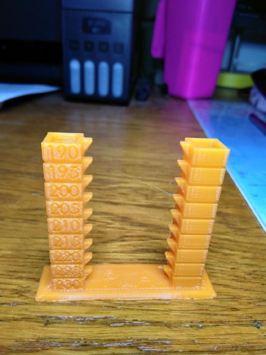

Otto_969 Inviato 28 Maggio 2021 Condividi Inviato 28 Maggio 2021 Io mi sono fatto questa "Stringing Tower" per capire meglio a quale temperatura fä meno fili. La puoi fare sia in 0,2mm che 0,3mm come quella in foto. Allego anche il file di Cura così apporti le modifiche che vuoi, io l'ho fatta senza Z-Hop e ritrazione di 4mm a 35mm/sec. Il filamento è PLA Sunlu, quindi diverso dal tuo, io stampo sui 195/200°C a seconda della velocità e della grandezza del pezzo. Stringing_Tower_01.3mf Cita Link al commento Condividi su altri siti Altre opzioni di condivisione...

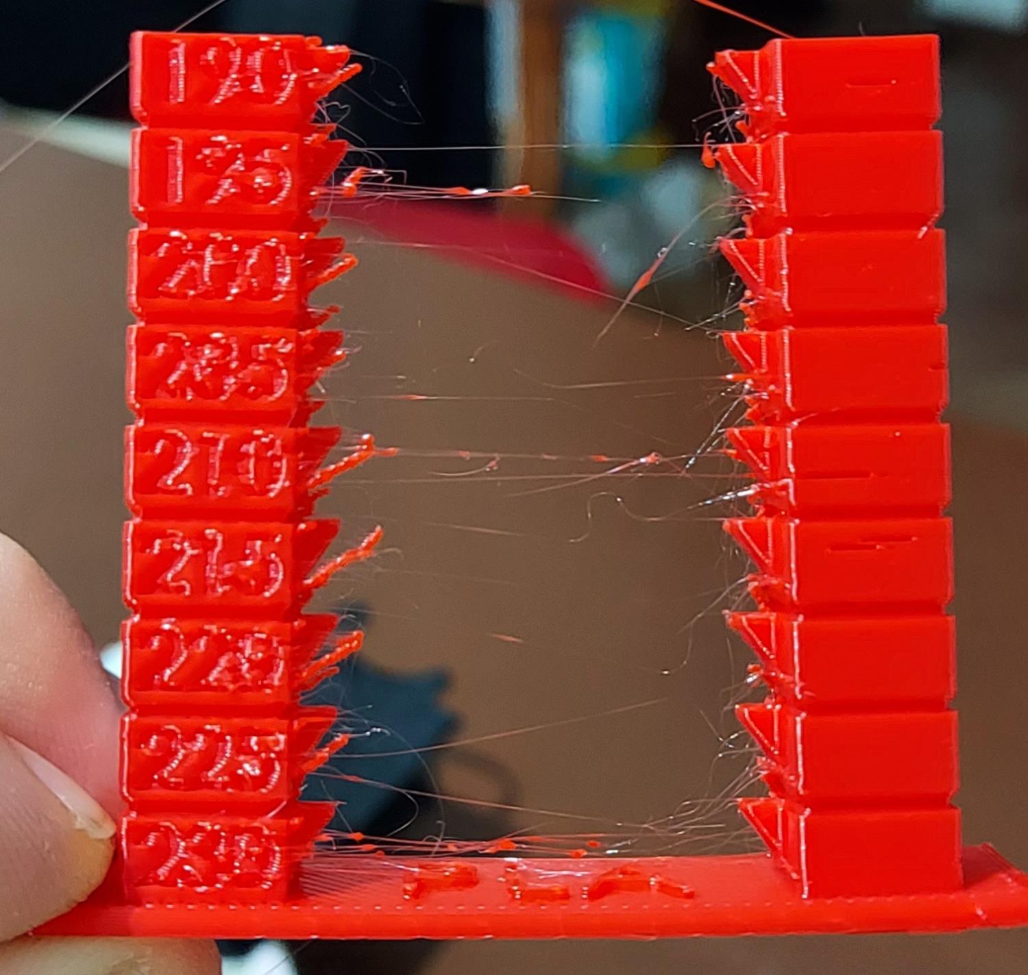

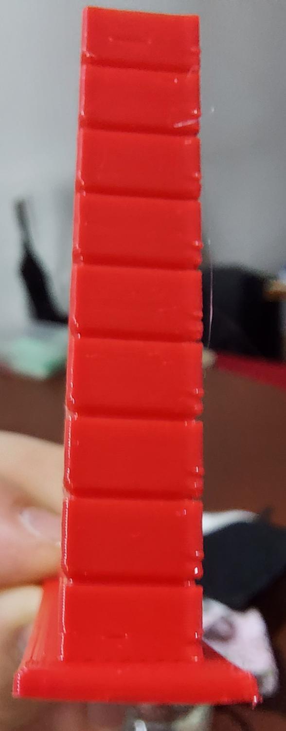

john Inviato 29 Maggio 2021 Autore Condividi Inviato 29 Maggio 2021 10 ore fa, Otto_969 ha scritto: Prova a stampare la mia torre senza cambiare nulla... Poi sali di 1mm alla volta con la retrazione lasciando la velocità a 35mm/sec. Poi posto la seconda torre per testare la ritrazione... P.S. - Cmq 180°C mi sembrano davvero strani... A questo punto prova a scendere ancora finchè l'estrusore non comincia a "grattare" il filamento. Giusto per sapere il limite. Io farò lo stesso domani con l'AmazonBasics che forse è più simile al tuo (il Sunlu è un gran ben filamento...). Allora lo posto lo stesso però non sono riuscito a farla con le diverse temperature( io questo software lo trovo incasinato) cmq in settimana proverò a seguire un altro tutorial. Cmq la torre la ho fatta tutta a 190 c e retrazione 7mm 40mm/sec risultato, velocità stampa 30 e spostamento 140: Cita Link al commento Condividi su altri siti Altre opzioni di condivisione...
