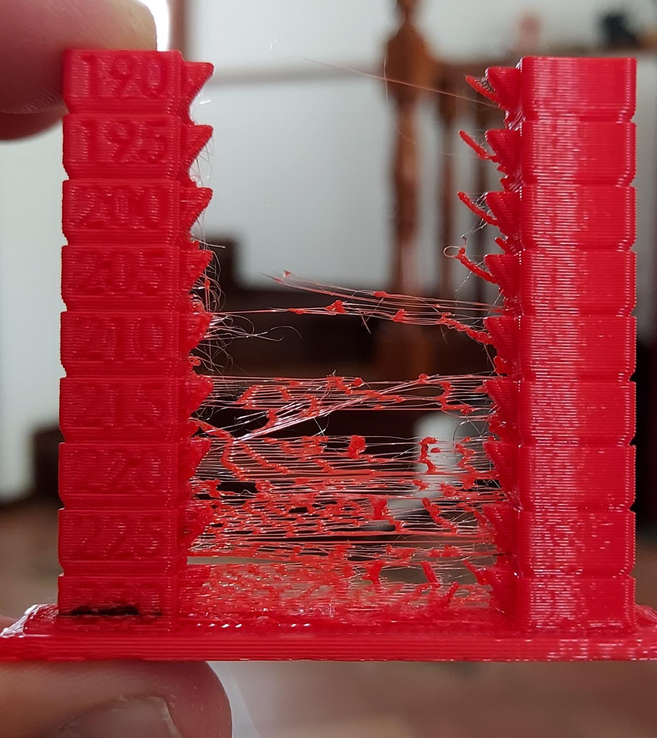

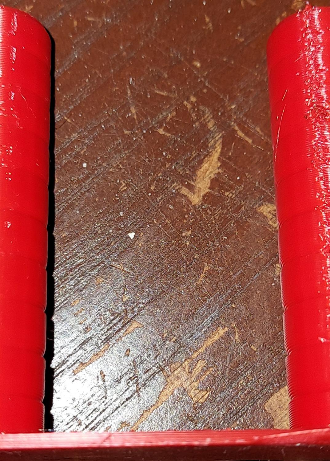

Allora lo posto lo stesso però non sono riuscito a farla con le diverse temperature...
In che senso non sei riuscito a farla con le "diverse temperature"?
Il file era bello che pronto, dovevi solo farlo salvare da Cura sulla schedina... Quel file senza cambi di temperature è del tutto inutile...
Allego lo stesso file in gcode, copialo sulla FlashDrive senza modificare nulla e posta le foto.

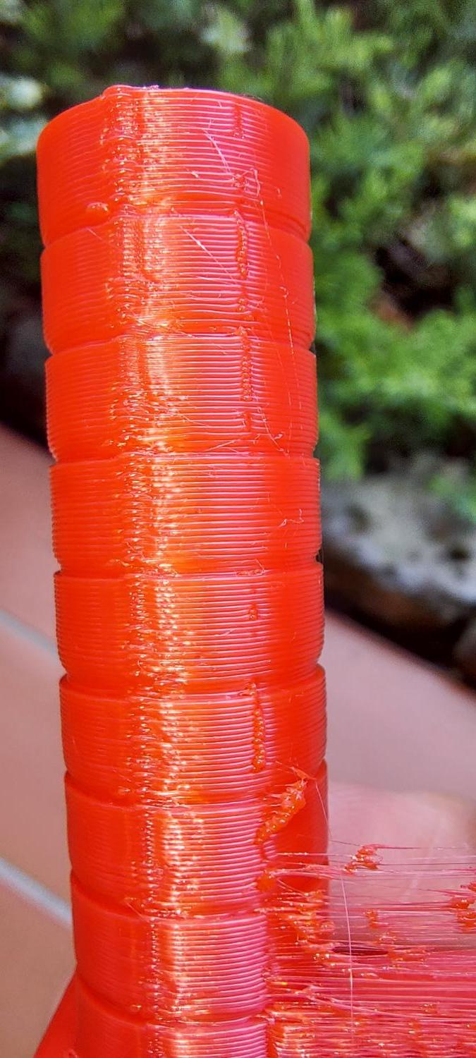

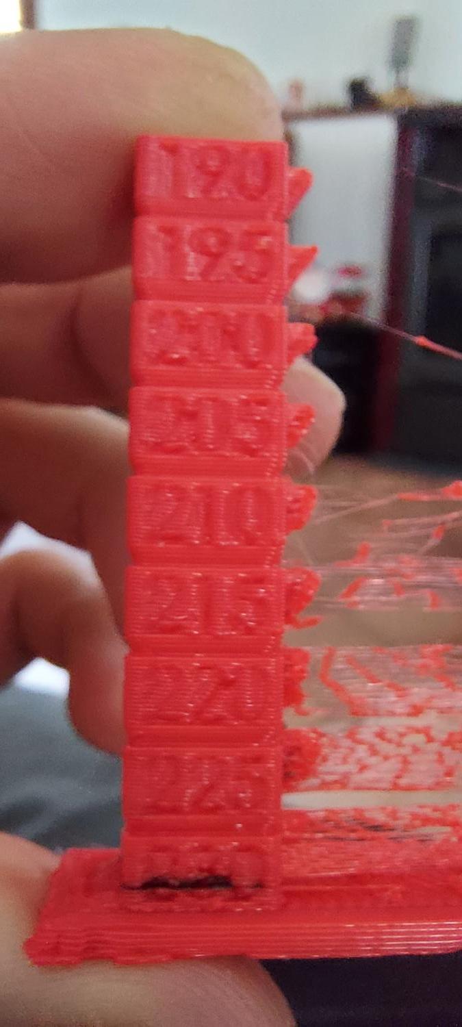

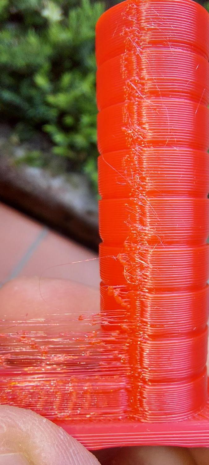

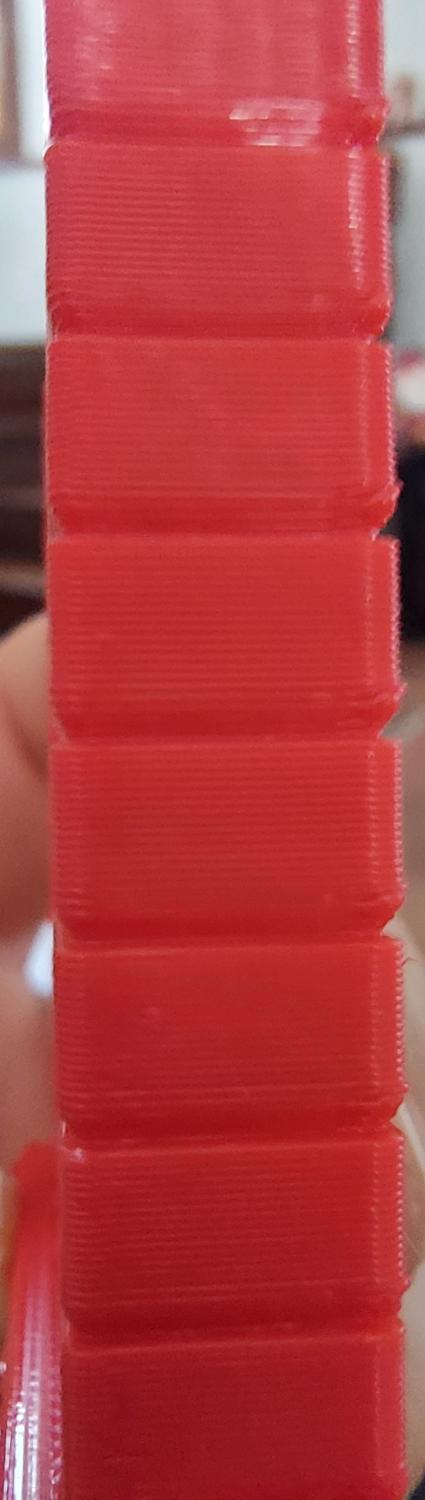

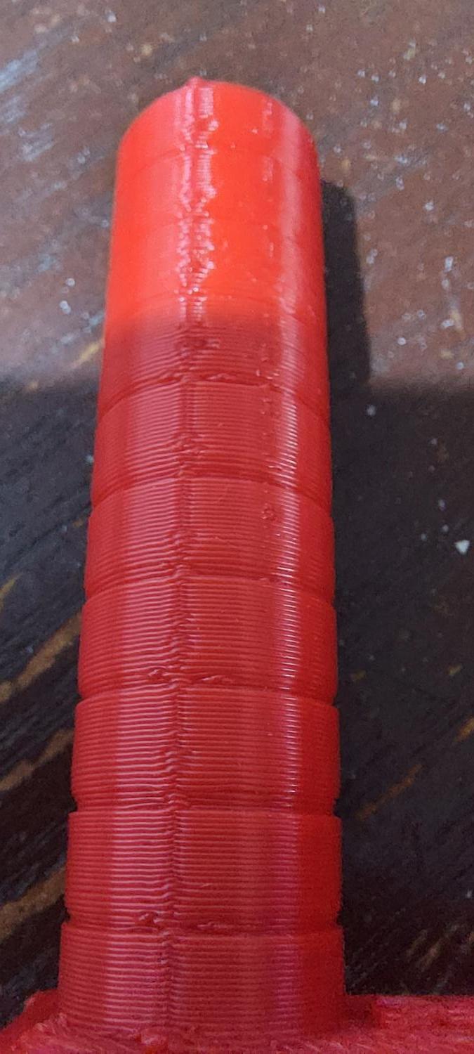

Ok allora lo ho fatto e questo è il risultato
Mah... E' un pò strano, è come se avessi le Temps sballate, in linea di massima il test ha funzionato ed è evidente la differenza al variare delle temperature; prova a controllare il sensore, se è in posizione o no... Io non ho alcuna esperienza in questo.

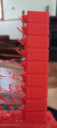

Ora ti passo la torre successiva, è già tarata a 195°C, in pratica è la stessa torre ma a variare è la lunghezza della retrazione... Come al solito copia il file (prima scompattalo perchè è oltre 5Mb) sulla scheda Flash senza modificarlo in alcun modo e  lancia la stampa normalmente...
Poi posta le foto...

Ok... appena arrivo a casa controllo e lancio la stampa ma voglio dire otto saresti disposto a condividere il profilo, perché i ogni caso dall mio profilo al tuo la torre è venuta fuori meglio a temperatura 190,
E' già condiviso... Se vuoi cambiare la temp devi aprire il file con NOTEPAD++ e troverai queste strighe:

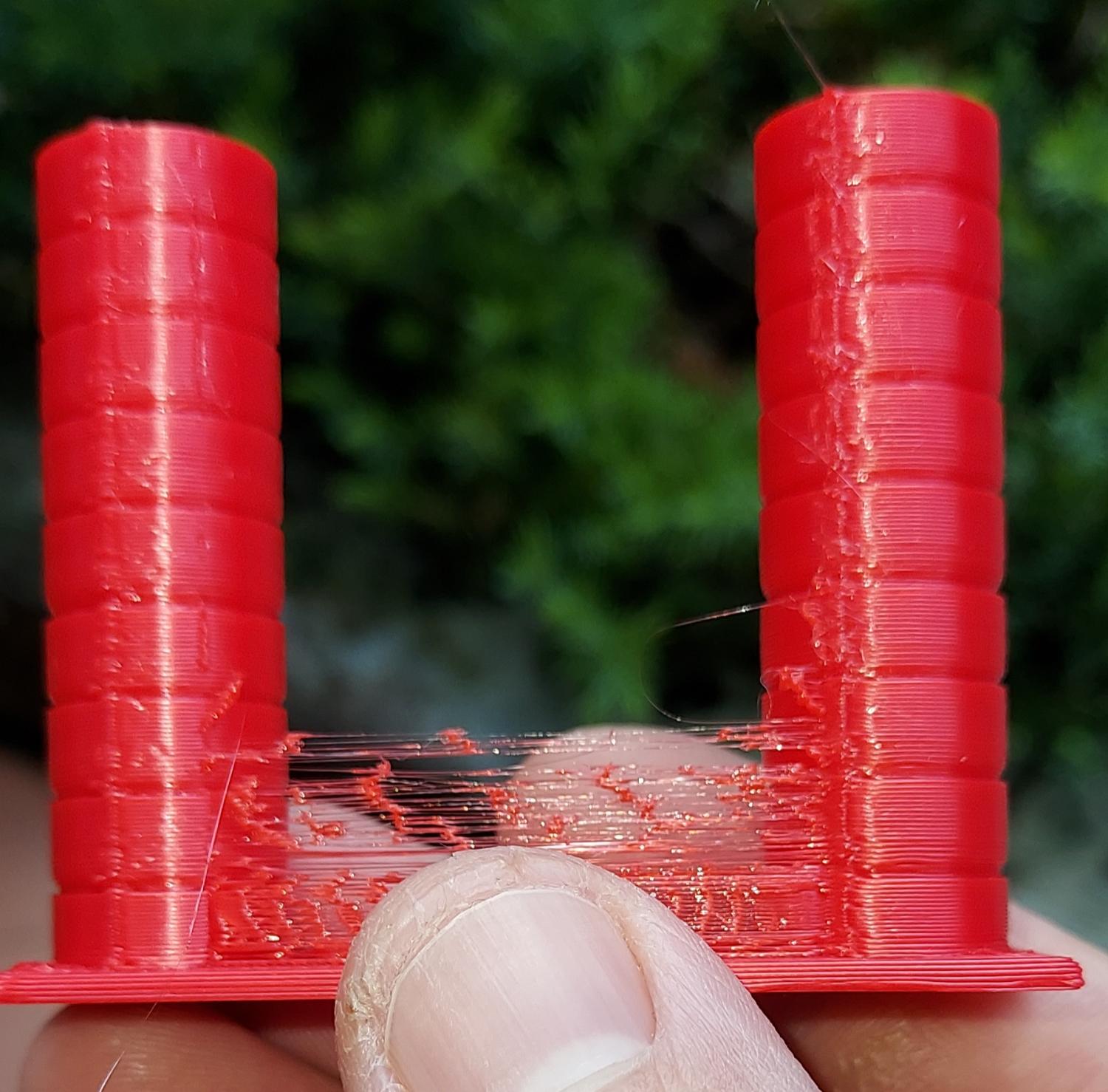

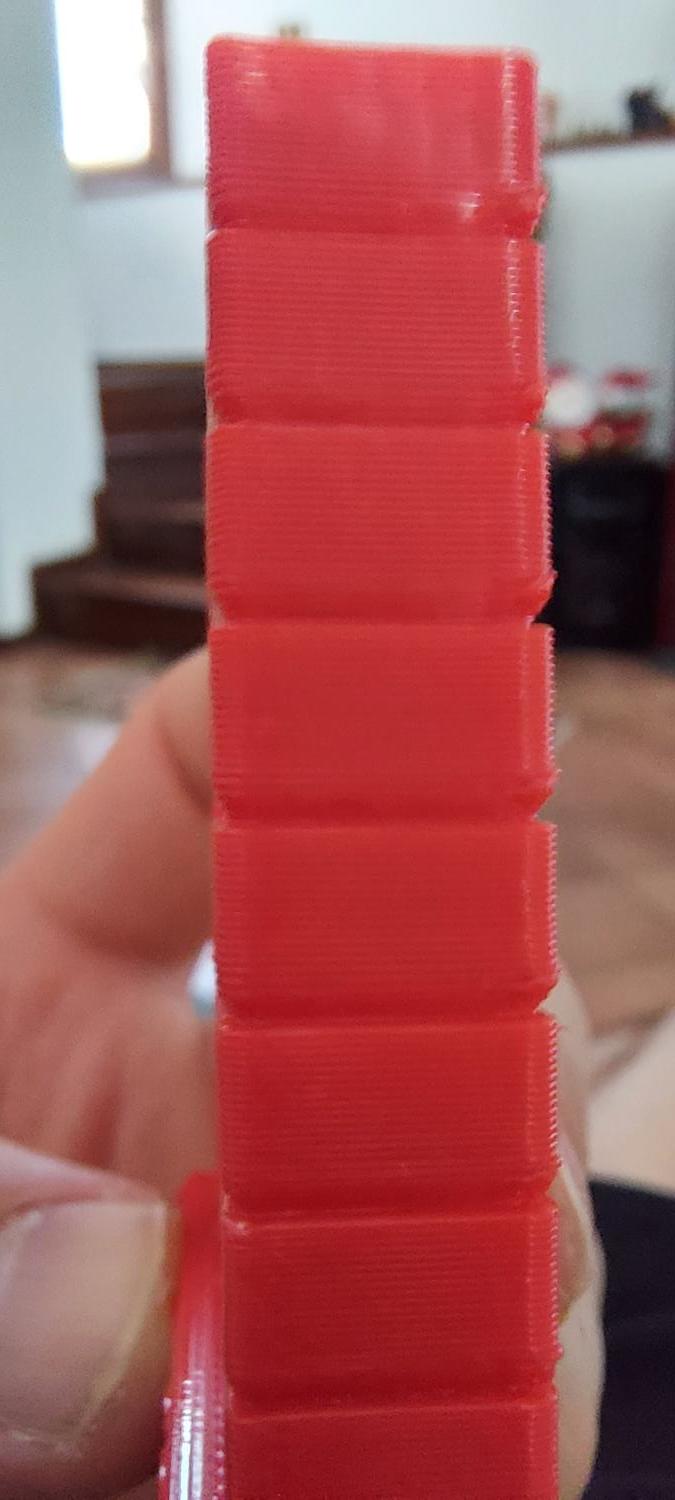

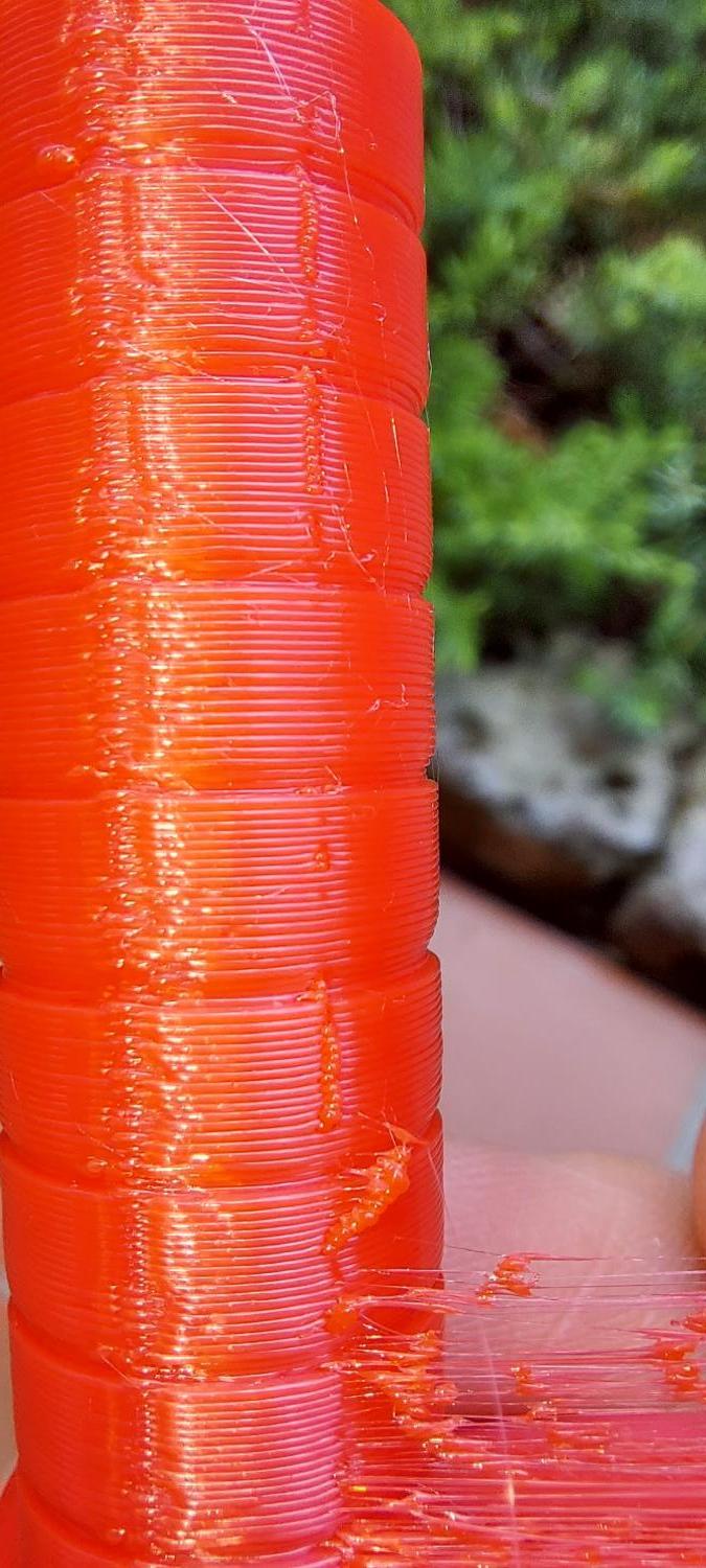

Ecco qua stampata a 190 c
3 ore fa, Otto_969 ha scritto:
Allego la torre per il rilevamento della miglior velocità di retrazione a 190°C e 5mm di retrazione (che dalle foto sembra la migliore): Retracting Speed Tower
Decompatta il file e lancialo senza modifiche e poi al solito, posta le foto...

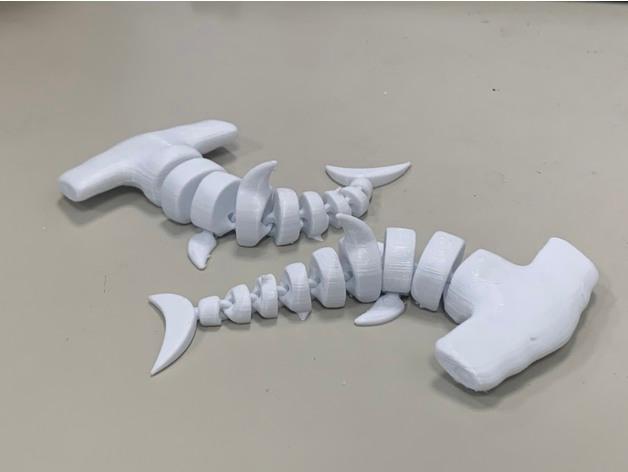

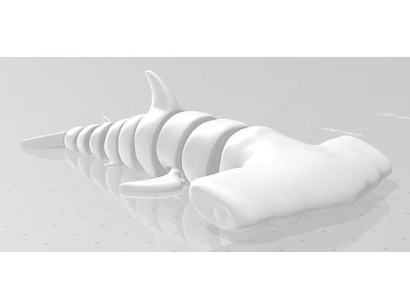

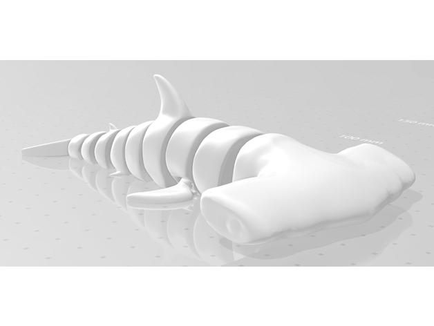

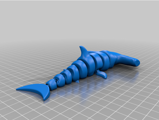

ok allora adesso la lancio pero nel fra tempo che mi rispondessi ho provato a stampare questo oggetto(vedi foto) è ho fallito due volte la stampa perche il filamento si spezza sulla ruota godronata che lo spinge, è la prima volta che trovo questo incoveniente, ho anche svitato la vite quella che spinge il filo sulla ruota ma si è spezzato lo stesso
Non puoi stampare oggetti di questo tipo se la stampante non é settata al 110%! Ci sono snodi interni e giunzioni estremamente difficili da realizzare anche per stampanti perfettamente settate.
Oggetti del genere (se fatti bene) sono una sorta di "tesi di laurea" per uno stampatore, NON una cosa da fare da niubbo...
Prova a piegare il filo con le dita di 180° e vedi se si spezza... Se lo fà, vuol dire che é umido o in qualche modo fallato...
Oltretutto non ho capito come faccia a "rompersi", nella mia macchina al massimo lo grattugia, ma non si spezza perché le ruote dentate non si toccano tra loro, e dopo aver grattugiato il filamento la ruota arriva "in battuta" e non puó toccare piú il filo... Ovviamente la stampa é persa perché il filo non é piú spinto in avanti, ma mica lo grattugia fino a tagliarli in due...

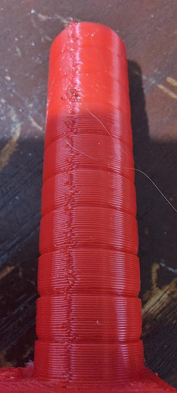

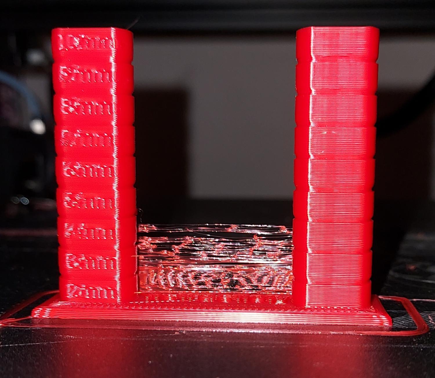

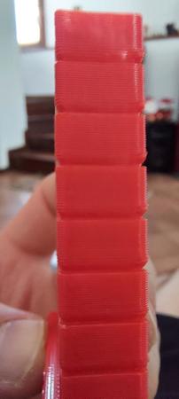

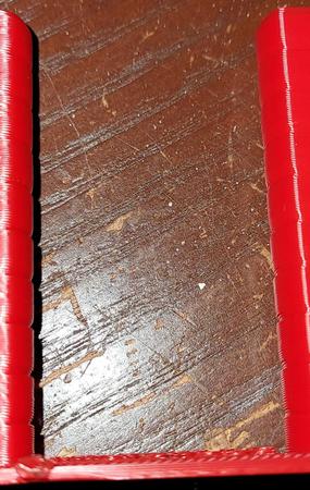

Ok, ho capito cmq non lo so otto, vedo solo che trovo l estremità dell filo schiacciata e rotta e vabbe la stampa fallita. In ogni caso ho fatto la stampa che mi hai mandato ti posto le foto ma non cè neanche un filo su tutta la torre è solo la giunzione che non è delle migliori 20210531_070122.thumb.jpg.c6929531c687d99cb89ff686e3beef88.jpg
