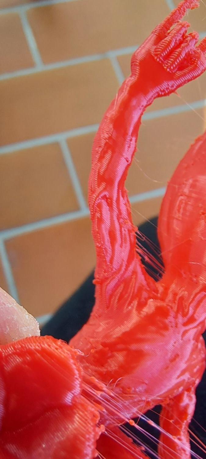

Otto_969 Inviato 1 Giugno 2021 Condividi Inviato 1 Giugno 2021 Non hai mai fatto l'Update della macchina?????????????????????????????????? Cita Link al commento Condividi su altri siti Altre opzioni di condivisione...
Otto_969 Inviato 1 Giugno 2021 Condividi Inviato 1 Giugno 2021 Controlla se la tua stampante sia esattamente la versione riportata sul file allegato. Col solito metodo descritto più volte prendi copia dei settaggi macchina per un eventuale backup. Scompatta il file gcode e copialo sulla scheda Flash. Lancia il file come una comune stampa ed attendi il segnale di fine stampa... Dai l'OK di fine stampa, aspetta qualche secondo e riavvia per rendere effettivi gli aggiornamenti... Sicuramente dovrai rifare il test dei 100mm ed il Thin-Wall, ma di solito ne vale la pena... X5SA-2E.zip Cita Link al commento Condividi su altri siti Altre opzioni di condivisione...
Whitedavil Inviato 1 Giugno 2021 Condividi Inviato 1 Giugno 2021 Guarda, io per non impazzire lascio nello slicer il flusso al 100% e il diametro a 1.75. Estrudo 100mm e aggiusto gli step/mm. Se estrude 99.8mm anche va bene... Poi faccio un thin wall test e deve essere della larghezza di estrusione inserita, io uso 0.45mm. Se il thin wall test è sballato correggo il flusso a livello hardware. In marlin usi il comamdo M221 oppure da lcd. Io in generale vado dal 90 al 95% di flow. Scusa ma perché imposti la larghezza linea a 0.4? Devi dargli un po' di margine tipo 0.43/0.45... 1 Cita Link al commento Condividi su altri siti Altre opzioni di condivisione...

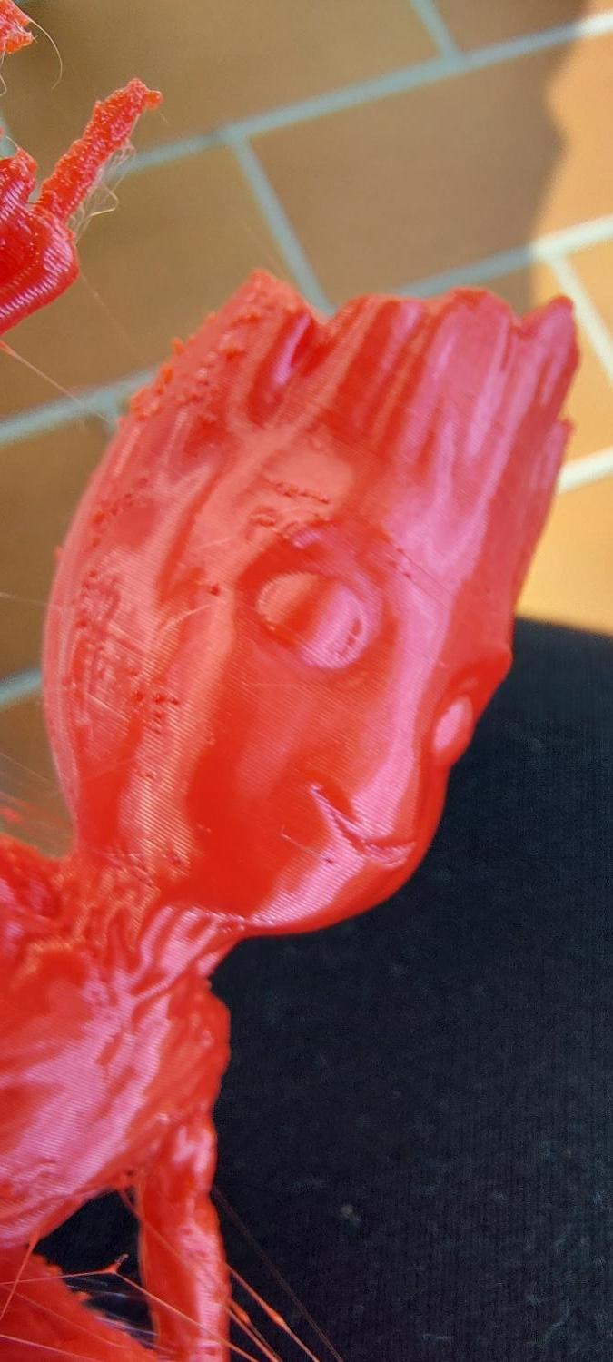

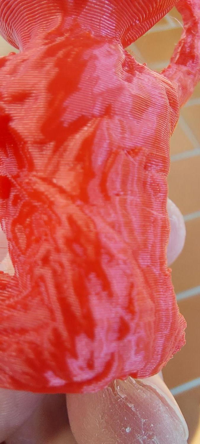

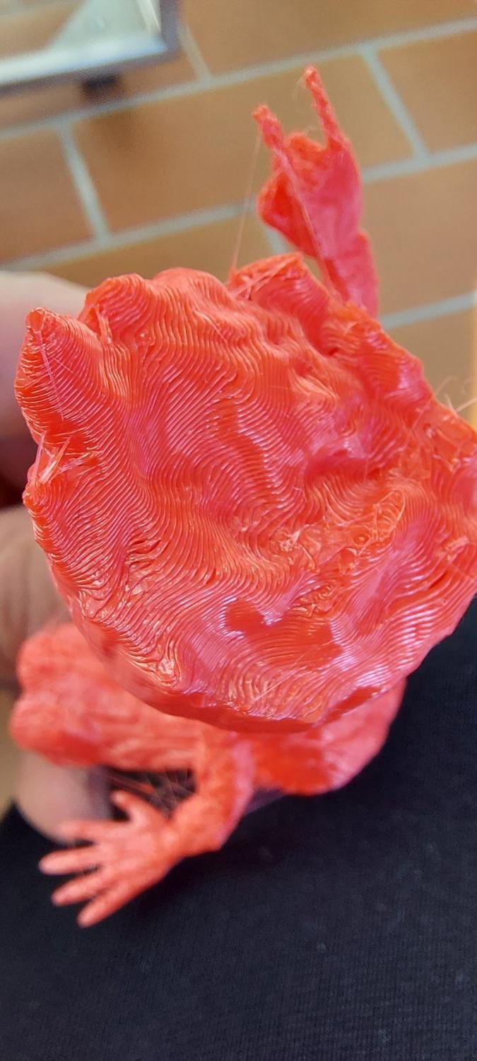

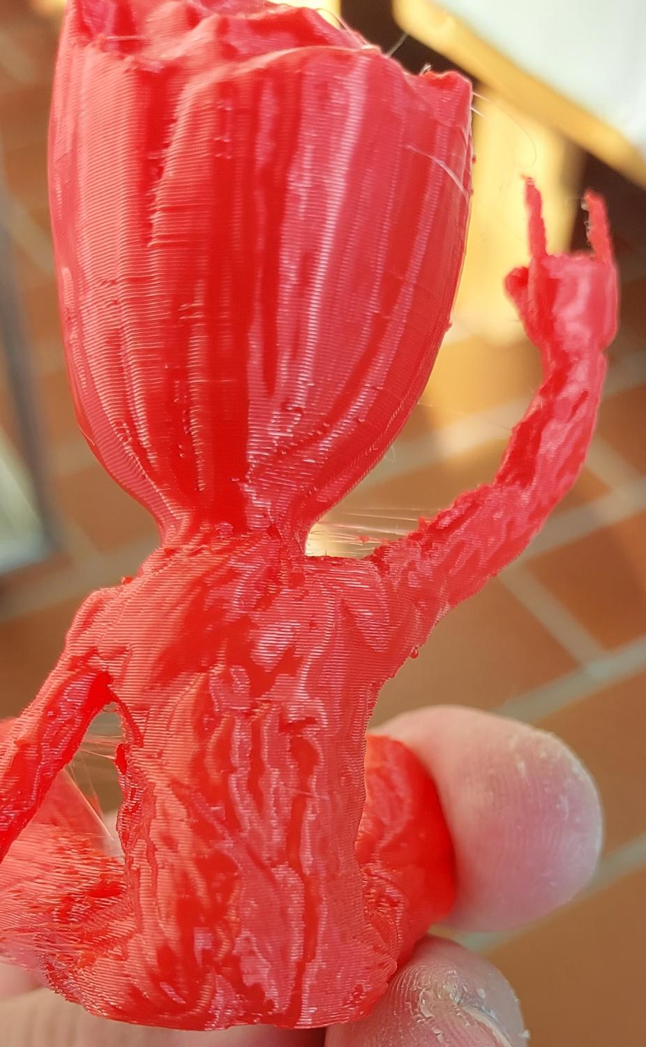

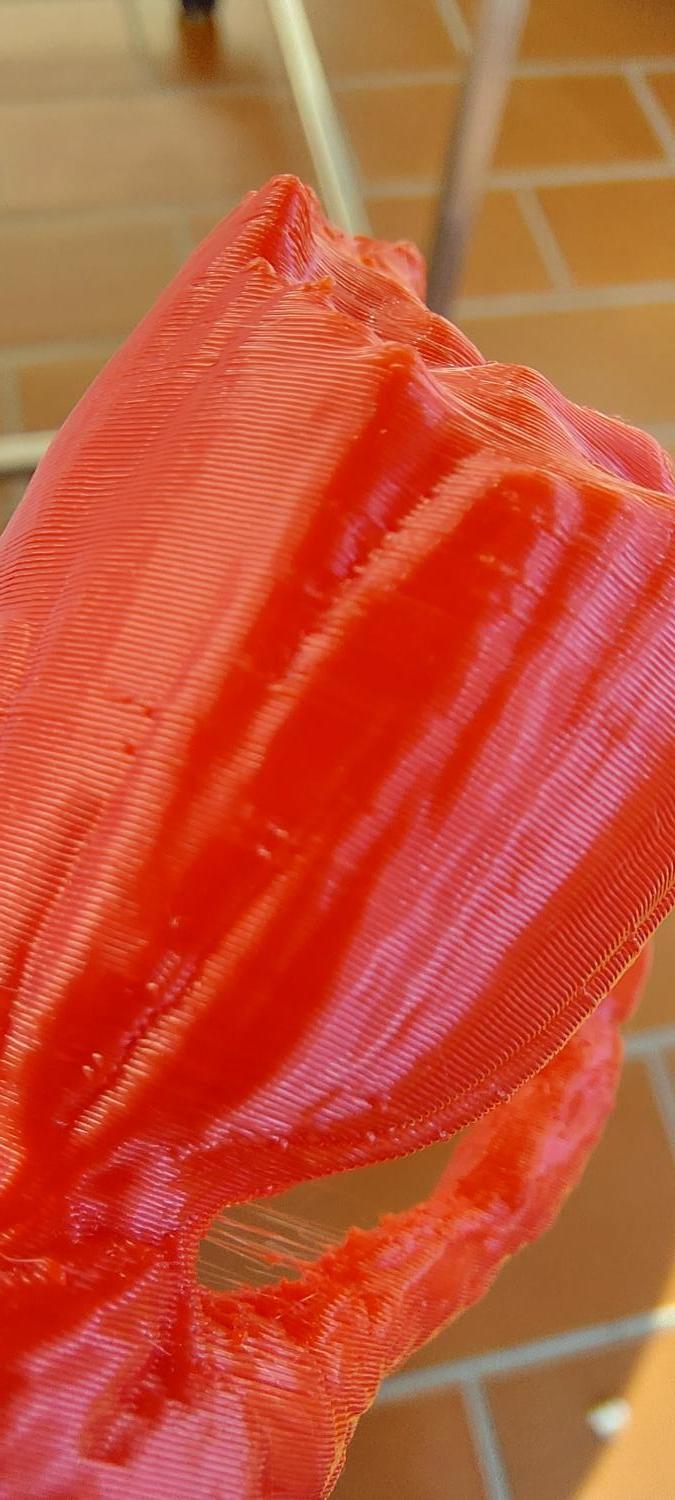

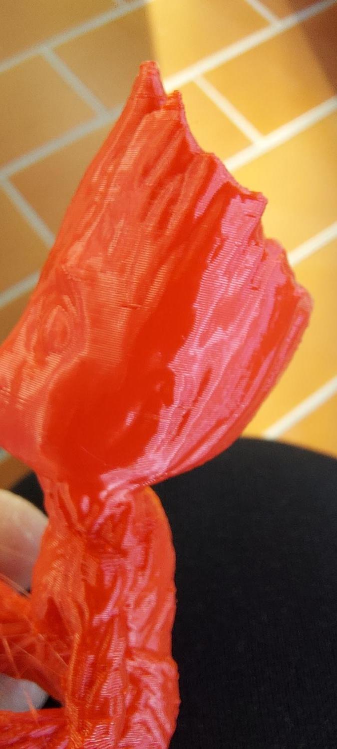

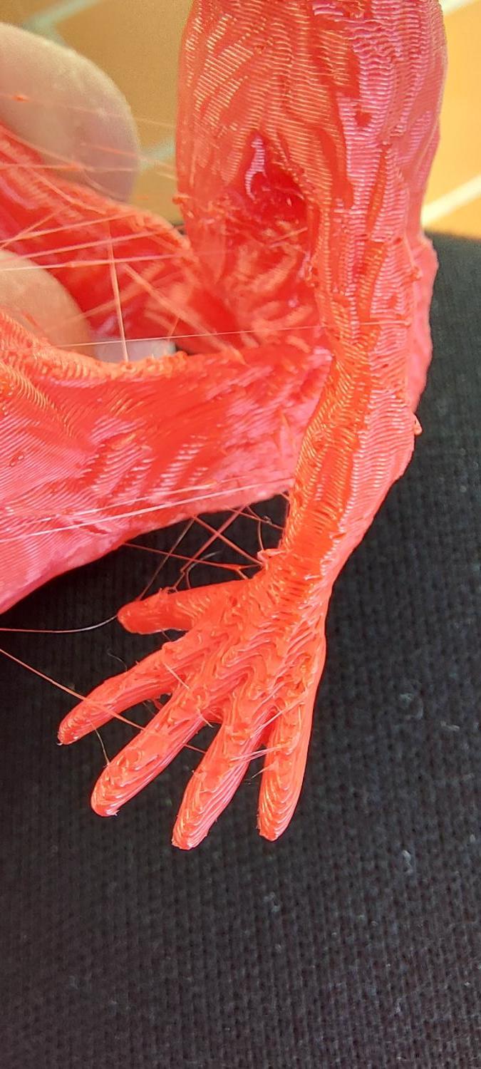

john Inviato 1 Giugno 2021 Autore Condividi Inviato 1 Giugno 2021 2 ore fa, Otto_969 ha scritto: Boh... Per me è molto strano che tu debba stampare all'83%! Io stampo quasi sempre dal 95 al 105% passando dall'Infill sino alle Skin/Top surfaces. Per me questo è il sintomo di qualcosa di sballato nelle impostazioni... A proposito: hai effettuato gli Updates per la tua macchina? L'ultimo dovrebbe essere di Maggio: Tronxy Ecco il risultato 2 ore fa, Otto_969 ha scritto: Boh... Per me è molto strano che tu debba stampare all'83%! Io stampo quasi sempre dal 95 al 105% passando dall'Infill sino alle Skin/Top surfaces. Per me questo è il sintomo di qualcosa di sballato nelle impostazioni... A proposito: hai effettuato gli Updates per la tua macchina? L'ultimo dovrebbe essere di Maggio: Tronxy Ecco il risultato Cita Link al commento Condividi su altri siti Altre opzioni di condivisione...
Otto_969 Inviato 1 Giugno 2021 Condividi Inviato 1 Giugno 2021 E' ancora sovraestruso, e tanto... A 'sto punto fai l'Update come ti ho detto nel post sopra, e linka la copia delle tue impostazioni macchina. Cita Link al commento Condividi su altri siti Altre opzioni di condivisione...
john Inviato 1 Giugno 2021 Autore Condividi Inviato 1 Giugno 2021 41 minuti fa, Otto_969 ha scritto: E' ancora sovraestruso, e tanto... A 'sto punto fai l'Update come ti ho detto nel post sopra, e linka la copia delle tue impostazioni macchina. 1 ora fa, Whitedavil ha scritto: Guarda, io per non impazzire lascio nello slicer il flusso al 100% e il diametro a 1.75. Estrudo 100mm e aggiusto gli step/mm. Se estrude 99.8mm anche va bene... Poi faccio un thin wall test e deve essere della larghezza di estrusione inserita, io uso 0.45mm. Se il thin wall test è sballato correggo il flusso a livello hardware. In marlin usi il comamdo M221 oppure da lcd. Io in generale vado dal 90 al 95% di flow. Scusa ma perché imposti la larghezza linea a 0.4? Devi dargli un po' di margine tipo 0.43/0.45... Allora io faccio proprio come dici Whitedavil regolo gli step per mm come dici te e poi regolo il flow rate pero ora mi avete messo un dubbio entrambi io su cura in questo caso ho impostato l 83% di flowrate per avere lo spessore giusto, pero a bordo macchina sull lcd il flow rate lo trovo sempre a 100% e ovviamente stampo con quel flow rate perche ho impostato cosi lo spessore wall?? (spero di essermi spiegato) cioè anche se su cura è piu basso di 100 sull lcd è sempre a 100 il flow rate.... cmq otto ora la aggiorno ri regolo il tutto e vedo di stampare un altra volta il groot Cita Link al commento Condividi su altri siti Altre opzioni di condivisione...

john Inviato 1 Giugno 2021 Autore Condividi Inviato 1 Giugno 2021 44 minuti fa, Whitedavil ha scritto: Mmmm io non so rispondere, mi spiace... Non uso repetier... 😅 2 ore fa, Otto_969 ha scritto: E' ancora sovraestruso, e tanto... A 'sto punto fai l'Update come ti ho detto nel post sopra, e linka la copia delle tue impostazioni macchina Ho combinato allora aggiornata la stampante, regolato gli step/mm (il dato che ho impostato sul firware è di 1148) cosi estrude preciso 100 mm, pero il flow rate è peggiorato ora sto provando con il cubetto al 80% e poi lo vedo pieno di buchi come se mancasse filamento. adesso finisco di provare e poi vediamo.. Cita Link al commento Condividi su altri siti Altre opzioni di condivisione...
