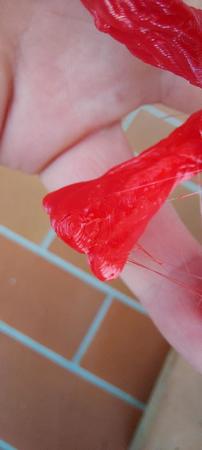

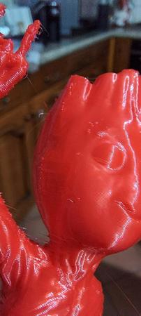

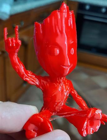

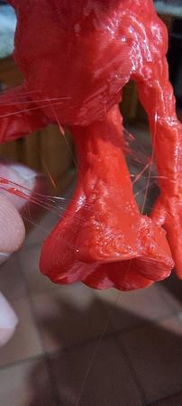

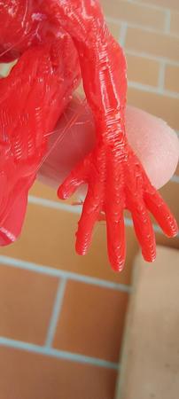

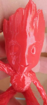

john Inviato 2 Giugno 2021 Autore Condividi Inviato 2 Giugno 2021 Ok grazie a tutti per la spiegazione 5 ore fa, Otto_969 ha scritto: SI era esattamente quello che volevo dire: rimetti sú le impostazioni come da file dell'Update, e prova (per assurdo che sia) a fare un Thin-Wall e vedi cosa spunta... Lo dico perché ho pensato a quando hai detto che con le impostazioni originali estrudeva circa 80mm... Peró se setti bene il test dei 100mm devi usare un flow dell'80% (che non stà né in cielo, né in terra). Quindi é possibile che il setting Tronxy del file che ho allegato, seppur dia risultati sbagliati per il test dei 100mm, possa essere corretto per la calibrazione del flusso... Prova, tanto sono meno di 5min... Tanto per levarci la curiosità... Allora otto ho reimpostato le impostazione dell update, ho fatto partire la stampa del cubetto e ho trovato che il flowrate giusto è 106% anche visivamente non ci sono buchi come ieri però contro luce si vedono dei puntini, in ogni caso ora stampo il groot e vediamo cosa viene fuori Cita Link al commento Condividi su altri siti Altre opzioni di condivisione...
Otto_969 Inviato 2 Giugno 2021 Condividi Inviato 2 Giugno 2021 Incredibile... Non ho parole... Cmq stampa la figurina al 106% e poi passa dal pannello LCD al 100% Cita Link al commento Condividi su altri siti Altre opzioni di condivisione...

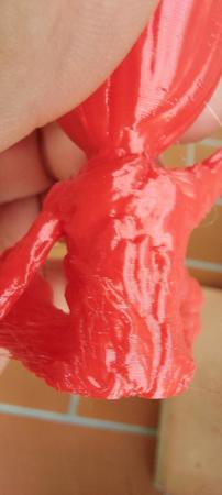

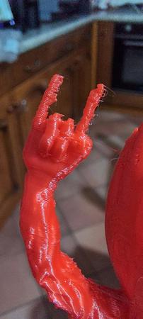

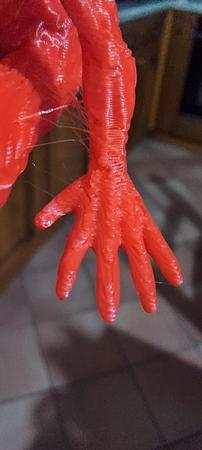

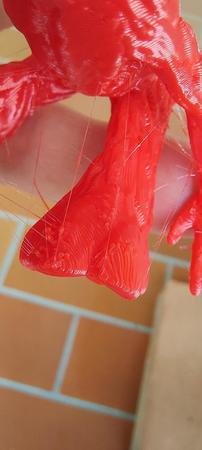

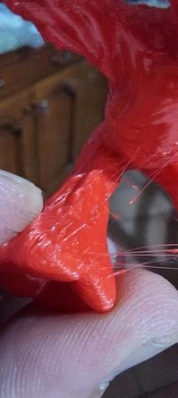

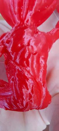

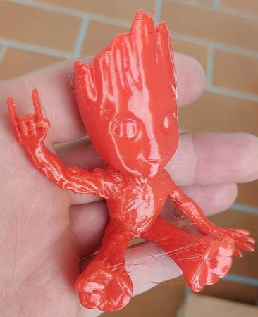

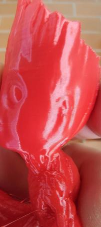

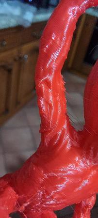

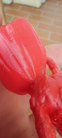

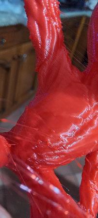

john Inviato 2 Giugno 2021 Autore Condividi Inviato 2 Giugno 2021 2 ore fa, Otto_969 ha scritto: Incredibile... Non ho parole... Cmq stampa la figurina al 106% e poi passa dal pannello LCD al 100% Allora secondo me cè qualche miglioramento fa ieri e unica cosa cambiata ovviamente l impostazione è settato il flow rate al 106% ecco il risultato Ci sono dei blob ma anche dei buchi... Cita Link al commento Condividi su altri siti Altre opzioni di condivisione...
Otto_969 Inviato 2 Giugno 2021 Condividi Inviato 2 Giugno 2021 Sei ancora sovraestruso... Se quello è 106%, prova al 95%... A me sinceramente pare peggio, ma ovviamente non posso vedere la stampa da vivo. Cita Link al commento Condividi su altri siti Altre opzioni di condivisione...

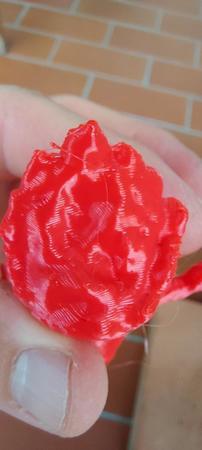

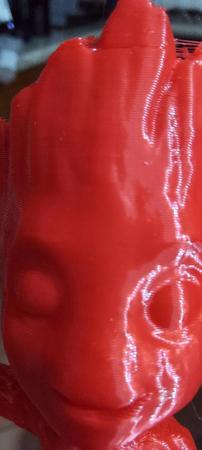

john Inviato 2 Giugno 2021 Autore Condividi Inviato 2 Giugno 2021 Adesso, Otto_969 ha scritto: Sei ancora sovraestruso... Se quello è 106%, prova al 95%... A me sinceramente pare peggio, ma ovviamente non posso vedere la stampa da vivo. Ok ora rilancio cmq si ci sono molti blob però non vedo quei punti o linee dove mancava completamente il materiale Cita Link al commento Condividi su altri siti Altre opzioni di condivisione...

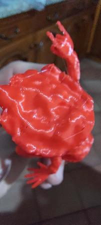

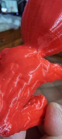

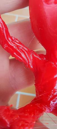

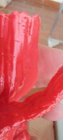

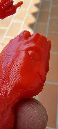

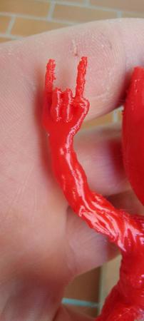

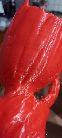

john Inviato 2 Giugno 2021 Autore Condividi Inviato 2 Giugno 2021 5 ore fa, Otto_969 ha scritto: Sei ancora sovraestruso... Se quello è 106%, prova al 95%... A me sinceramente pare peggio, ma ovviamente non posso vedere la stampa da vivo. Ecco il risultato ci sono ancora alcuni segni di sovraestrusione al 95%, abbasso ancora ? Cita Link al commento Condividi su altri siti Altre opzioni di condivisione...
Otto_969 Inviato 3 Giugno 2021 Condividi Inviato 3 Giugno 2021 6 ore fa, john ha scritto: Ecco il risultato ci sono ancora alcuni segni di sovraestrusione al 95%, abbasso ancora ? Magari se vedessi le foto... Cmq in linea di massima finché i layers appaiono "rotondi" e si puó scendere, il layer perfetto (che é pura utopia) dovrebbe formare una parete quasi liscia. Il problema é che quanto piú ti avvicini a fare una parete "liscia", tanto piú alta sarà la difficoltà a farla anche solida... Cita Link al commento Condividi su altri siti Altre opzioni di condivisione...
john Inviato 3 Giugno 2021 Autore Condividi Inviato 3 Giugno 2021 1 ora fa, Otto_969 ha scritto: Magari se vedessi le foto... Cmq in linea di massima finché i layers appaiono "rotondi" e si puó scendere, il layer perfetto (che é pura utopia) dovrebbe formare una parete quasi liscia. Il problema é che quanto piú ti avvicini a fare una parete "liscia", tanto piú alta sarà la difficoltà a farla anche solida... Scusa ma non ho capito come mai non si siano poatate Cita Link al commento Condividi su altri siti Altre opzioni di condivisione...
john Inviato 3 Giugno 2021 Autore Condividi Inviato 3 Giugno 2021 Ti chiedo una cosa otto ma potrebbe essere la temperatura a cui lavoro (200c) troppo bassa?? Cita Link al commento Condividi su altri siti Altre opzioni di condivisione...
