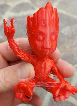

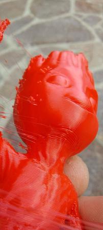

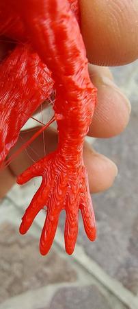

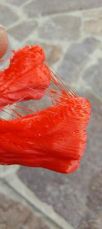

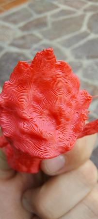

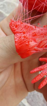

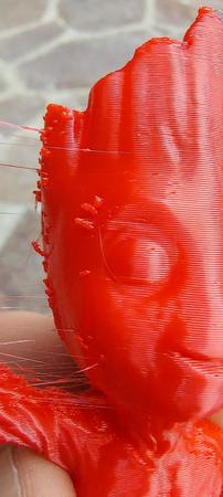

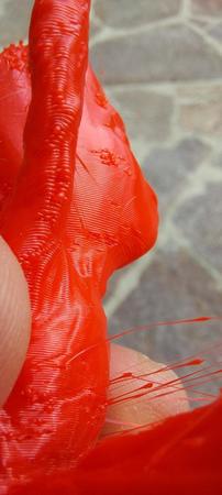

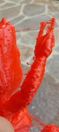

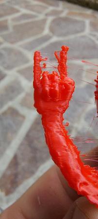

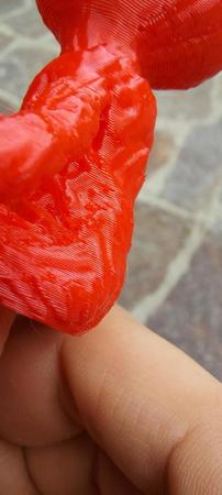

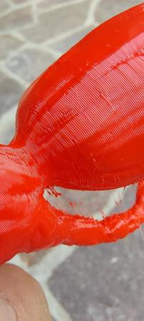

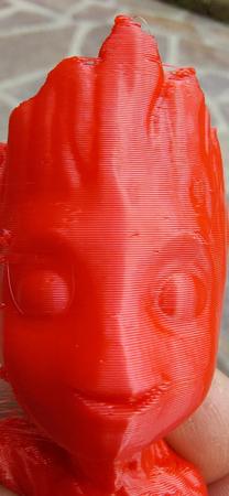

Otto_969 Inviato 3 Giugno 2021 Condividi Inviato 3 Giugno 2021 No, la temperatura bassa porta a cattiva adesione dei layers e spesso l'estrusore ha problemi a spingere il filo perché troppo denso (il classico clack-clack della ruota dentata che mangia il filo). É ancora sovraestruso... Scendi di un altro 10%, probabilmente é troppo, ma puoi correggere dallo schermo LCD cliccando sull'estensione e poi scegliendo la nuova percentuale di flusso... Non fare continuamente stampe complete: diventi matto e sprechi in mare di materiale... Cambia le impostazioni DURANTE la stampa! Fai un segno con un pennarello sul bordo dove stà stampando, e cambia i settaggi manualmente dallo schermo LCD. In questo modo con una sola stampa completa avrai sotto gli occhi tutte le variazioni di flusso! Ed il segno col pennarello ti segnalerà esattamente da dove é cominciata la modifica... Cmq ragnatele a parte, sei ritornato molto vicino alla prima stampa, almeno da come la vedo io. Molti di quei blobs mi sembrano in realtà cuciture venute male: controlla come Cura "nasconde" le cuciture... Scegli sempre "angolo piú avuto" oppure "lato dietro". Non scegliere mai "random". Salva TUTTE le stampe che fai in una cartella sicura, non il gcode, ma il file di Cura stesso! Sempre... Cita Link al commento Condividi su altri siti Altre opzioni di condivisione...

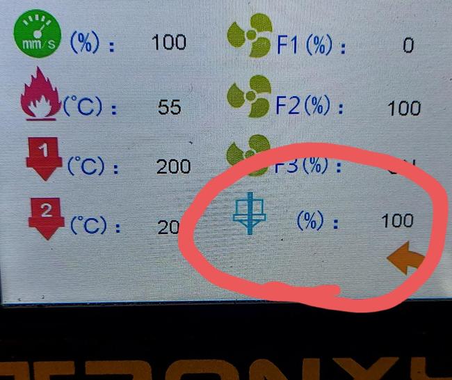

Otto_969 Inviato 3 Giugno 2021 Condividi Inviato 3 Giugno 2021 'cmon John! Quello é il flusso RELATIVO! Se su Cura metti il flusso ad es. all'80%, sull'LCD SARÀ SEMPRE AL 100% e significa che la macchina stà usando il 100% del flow SETTATO NEL GCODE DALLO SLICER. E quindi la macchina usa il 100% del flow impostato dallo Slicer che era all'80%. Ne consegue che il 100% della macchina sia l'80% impostato sullo Slicer... Esempio: tu setti il flow ad 80% dallo Slicer... Poi durante la stampa clicchi sull'icona dell'estrusore ed entri nel menú di estrusione del pannello LCD e setti a 50%. Ora la macchina dimezzerà il flusso dello Slicer: 80%/2=40%! Quindi la macchina segnerà 50%... Ma il flusso assoluto é 40% perché il flusso originario dello Slicer era 80%! In pratica il flusso dello Slicer É IL FLUSSO ASSOLUTO. La percentuale che appare sullo schermo LCD, é il FLUSSO RELATIVO... É complicato da spiegare da quí, ma con la macchina davanti é facilissimo da capire... Cita Link al commento Condividi su altri siti Altre opzioni di condivisione...
john Inviato 3 Giugno 2021 Autore Condividi Inviato 3 Giugno 2021 58 minuti fa, Otto_969 ha scritto: 'cmon John! Quello é il flusso RELATIVO! Se su Cura metti il flusso ad es. all'80%, sull'LCD SARÀ SEMPRE AL 100% e significa che la macchina stà usando il 100% del flow SETTATO NEL GCODE DALLO SLICER. E quindi la macchina usa il 100% del flow impostato dallo Slicer che era all'80%. Ne consegue che il 100% della macchina sia l'80% impostato sullo Slicer... Esempio: tu setti il flow ad 80% dallo Slicer... Poi durante la stampa clicchi sull'icona dell'estrusore ed entri nel menú di estrusione del pannello LCD e setti a 50%. Ora la macchina dimezzerà il flusso dello Slicer: 80%/2=40%! Quindi la macchina segnerà 50%... Ma il flusso assoluto é 40% perché il flusso originario dello Slicer era 80%! In pratica il flusso dello Slicer É IL FLUSSO ASSOLUTO. La percentuale che appare sullo schermo LCD, é il FLUSSO RELATIVO... É complicato da spiegare da quí, ma con la macchina davanti é facilissimo da capire... No no ti sei spiegato benissimo ora ho capito... cmq ora la ho fatta ripartire e dall LCD ho impostato 85%, le ho anche preso il copri hot end in gomma che ho visto che la mia non ce lo aveva a confronto delle altre( quel cubetto in gomma che si mette sopra all ugello) Cita Link al commento Condividi su altri siti Altre opzioni di condivisione...
john Inviato 3 Giugno 2021 Autore Condividi Inviato 3 Giugno 2021 6 ore fa, Otto_969 ha scritto: 'cmon John! Quello é il flusso RELATIVO! Se su Cura metti il flusso ad es. all'80%, sull'LCD SARÀ SEMPRE AL 100% e significa che la macchina stà usando il 100% del flow SETTATO NEL GCODE DALLO SLICER. E quindi la macchina usa il 100% del flow impostato dallo Slicer che era all'80%. Ne consegue che il 100% della macchina sia l'80% impostato sullo Slicer... Esempio: tu setti il flow ad 80% dallo Slicer... Poi durante la stampa clicchi sull'icona dell'estrusore ed entri nel menú di estrusione del pannello LCD e setti a 50%. Ora la macchina dimezzerà il flusso dello Slicer: 80%/2=40%! Quindi la macchina segnerà 50%... Ma il flusso assoluto é 40% perché il flusso originario dello Slicer era 80%! In pratica il flusso dello Slicer É IL FLUSSO ASSOLUTO. La percentuale che appare sullo schermo LCD, é il FLUSSO RELATIVO... É complicato da spiegare da quí, ma con la macchina davanti é facilissimo da capire... Allora ho fatto come hai detto lo slicer il flowrate era impostato al 95% io dal LCD ho messo 85% e risultato non cambia anzi ci sono più fili Cita Link al commento Condividi su altri siti Altre opzioni di condivisione...
Otto_969 Inviato 3 Giugno 2021 Condividi Inviato 3 Giugno 2021 Ci stavo pensando mentre tornavo a casa: come hai settato il comando "Fill gaps between walls" nella sezione "pareti"? Come stai usando i supporti? Cmq la stampa, fili a parte, è migliorata della deposizione del filamento in orizzontale e peggiorata nelle altre direzioni. Se non hai preso quel file a pagamento lo linkeresti? Ormai è una questione personale... Cita Link al commento Condividi su altri siti Altre opzioni di condivisione...
john Inviato 3 Giugno 2021 Autore Condividi Inviato 3 Giugno 2021 27 minuti fa, Otto_969 ha scritto: Ci stavo pensando mentre tornavo a casa: come hai settato il comando "Fill gaps between walls" nella sezione "pareti"? Come stai usando i supporti? Cmq la stampa, fili a parte, è migliorata della deposizione del filamento in orizzontale e peggiorata nelle altre direzioni. Se non hai preso quel file a pagamento lo linkeresti? Ormai è una questione personale... Allora supporti non ne sto usando, appena ho possibilità guardo quel comando che mi hai detto ma non lo ho mai visto( come dovrei settarlo nel caso) https://www.thingiverse.com/thing:3993121 questo è il link Cita Link al commento Condividi su altri siti Altre opzioni di condivisione...
Otto_969 Inviato 3 Giugno 2021 Condividi Inviato 3 Giugno 2021 Ma ce la fai a stampare una figura simile senza supporti? Ora ci provo... Cita Link al commento Condividi su altri siti Altre opzioni di condivisione...
john Inviato 3 Giugno 2021 Autore Condividi Inviato 3 Giugno 2021 11 minuti fa, Otto_969 ha scritto: Ma ce la fai a stampare una figura simile senza supporti? Ora ci provo... si esatto senza supporti, il fil gpas betwenn wall è impostato in tutti i possibili punti, invece la cucitura io ho selezionato nascondi giunzione?? giusto? Cita Link al commento Condividi su altri siti Altre opzioni di condivisione...
Otto_969 Inviato 3 Giugno 2021 Condividi Inviato 3 Giugno 2021 L'ho appena lanciato senza supporti, layer 0,15 SENZA Fill the gaps between the walls perchè il disegno non è fatto bene e comincia a fare ritrazioni a caxxo ogni 2 per 3 scaccolando ovunque... Per la cucitura, si di solito è meglio usare "nascondi giunzioni" e non "Smart hiding" ma non so perchè... Lo Smart Hiding mi funziona meglio su oggetti lisci. Io lo stò facendo in PETG perchè c'avevo montato quello, e sicuramente darà più problemi. Cmq ho visto il disegno ed è molto complicato perchè ci sono un mare di layers arricciati un pò ovunque. Domani vediamo che spunta... Cita Link al commento Condividi su altri siti Altre opzioni di condivisione...
