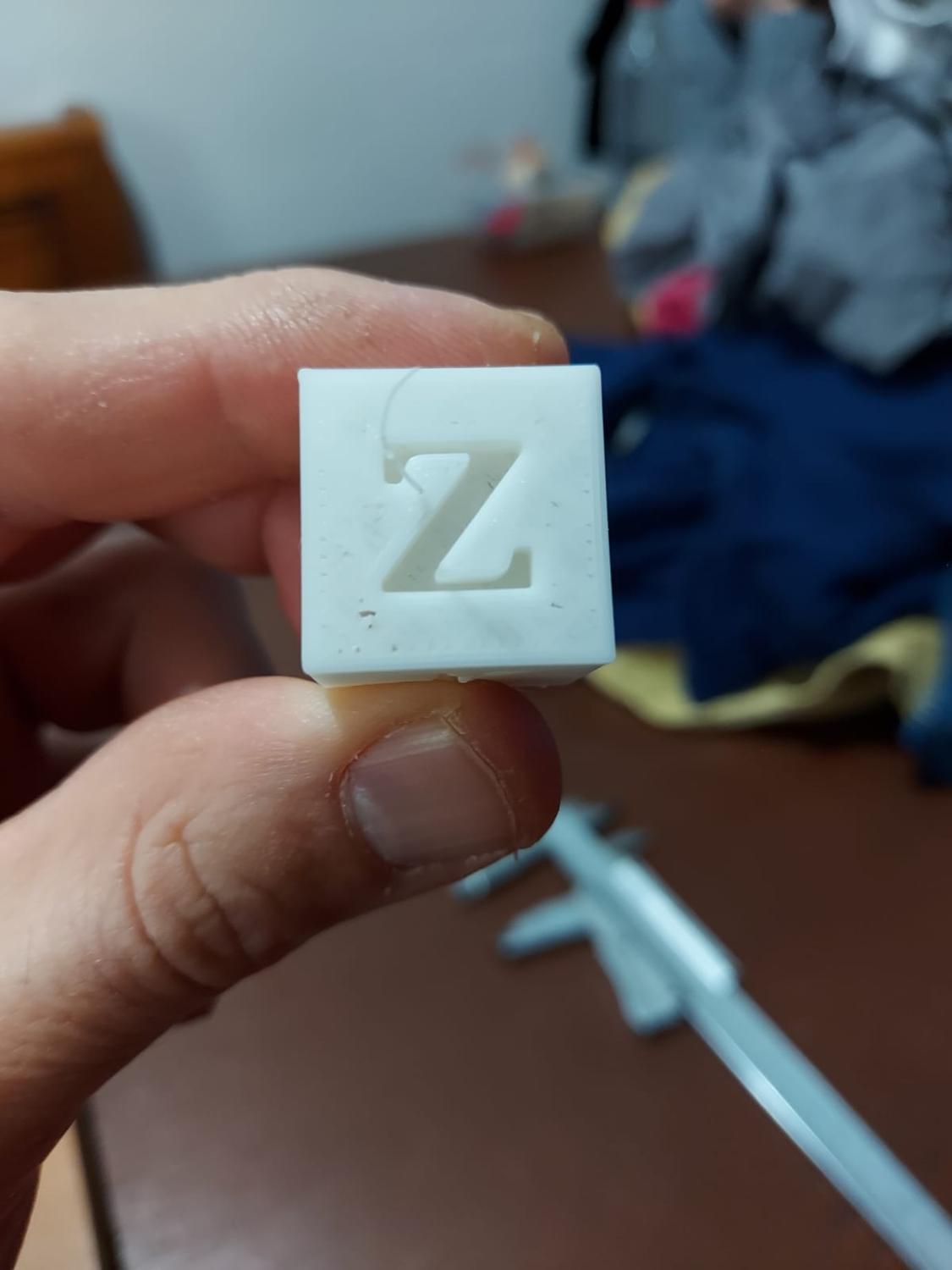

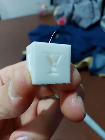

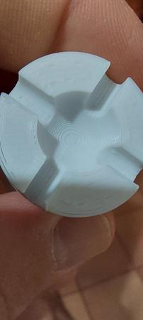

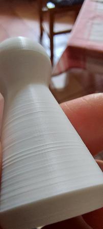

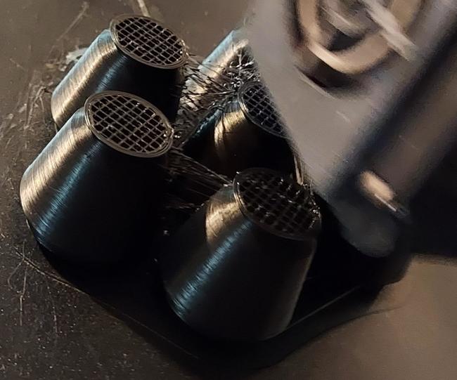

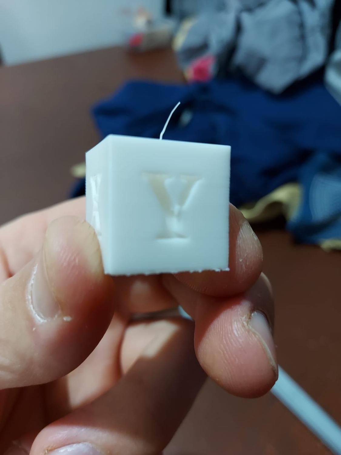

Allora eccomi qua, ho provato a fare con ideamker il solito cubo per calibrare la macchina, impostatzioni altezza layer 0.1, flow rate 105, temperatura nozzle 215 e piatto 50, velocita retazione 30mm/s, quantita reatrazione materiale 7.00mm e densita riempimento 20%, per le velocita ti ho messo una foto della schermata, il cubetto che doveva essere 20x20x20 fa 20.1x20.1x20.3 rispettiavamente sono X-Y-Z. Per caso sai come faccio a modificare gli step/mm ? grazie
Ma sul top ci sono della mancanze di materiale? Le foto sono troppo poco definite, bisogna vedere i singoli layers per capire. A meno che tu non usi il layer da 0,1mm per tutte le tue stampe, il cubetto fallo almeno in 0,2mm. Oppure posa foto davvero nitide. Se sono mancanza di materiale hai il Flow troppo basso.
Ma é PLA? 215°C sembrano tantini, ma è possibile... Come retrazione sembra ok, io uso 6mm con 30mm/sec. Le velocità sono tutte troppo alte. Tieniti sui 60 come velocità di stampa, le pareti sono ok, il primo layer se non ti dà problemi lascialo così perchè è assolutamente relativo: se il primo loop si attacca lascialo così, sennò dimunuisci. Riempimento troppo alto, segui i 60 (o giù di lì) della stampa normale. Ultimo layer superficie, ok. Velocità 1° layer troppo alta. Io la Z l'ho sempre avuta a 5mm/sec ma non sò se sia possibile salire. Spostamenti a 120, ok.

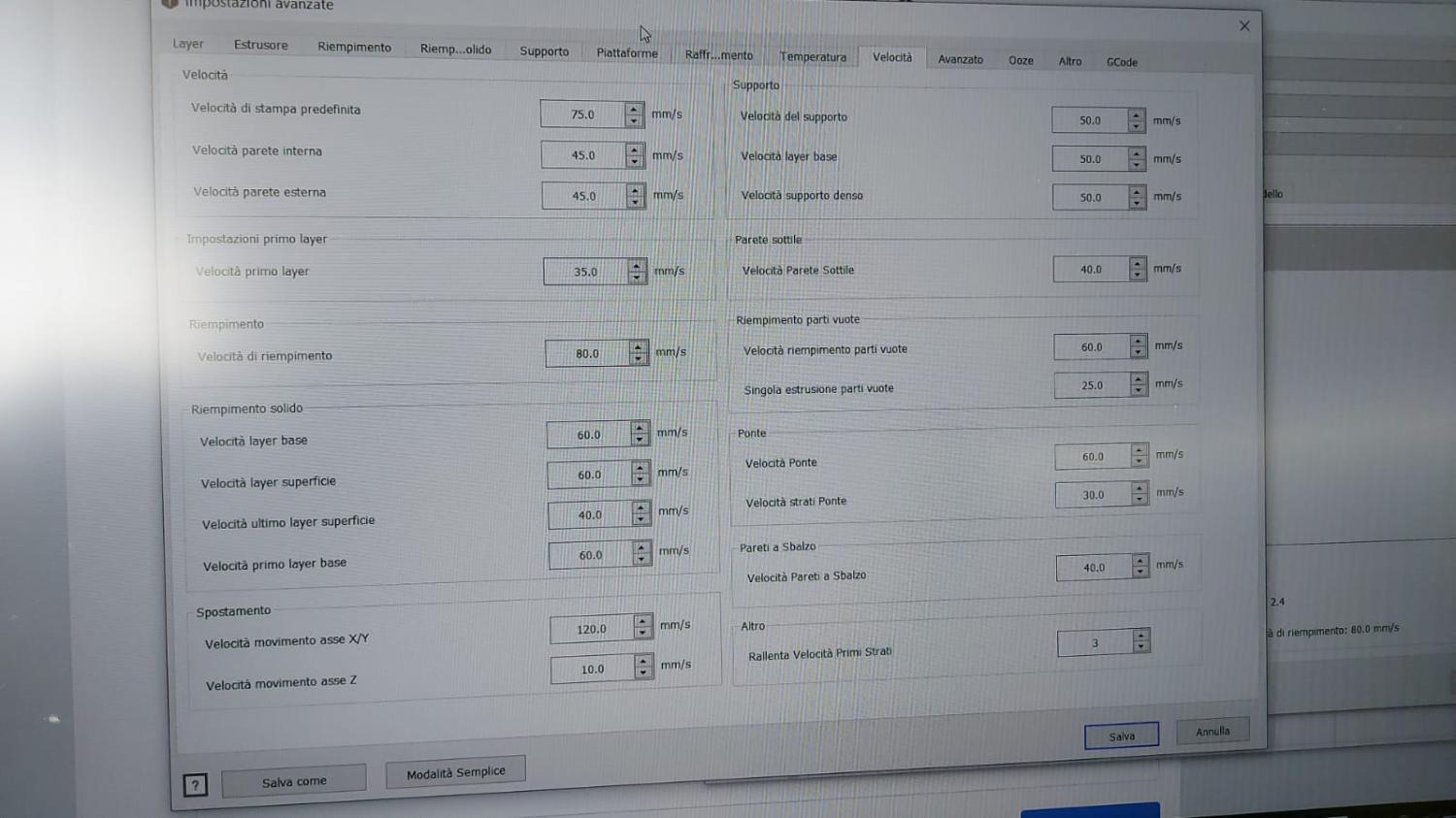

In linea generale tieni presente che stampare a 60mm/sec è già tanto, magari riesci pure a stampare più veloce, ma perdi sicuramente su altri campi.

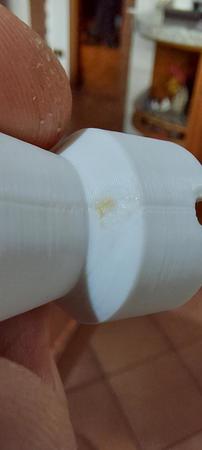

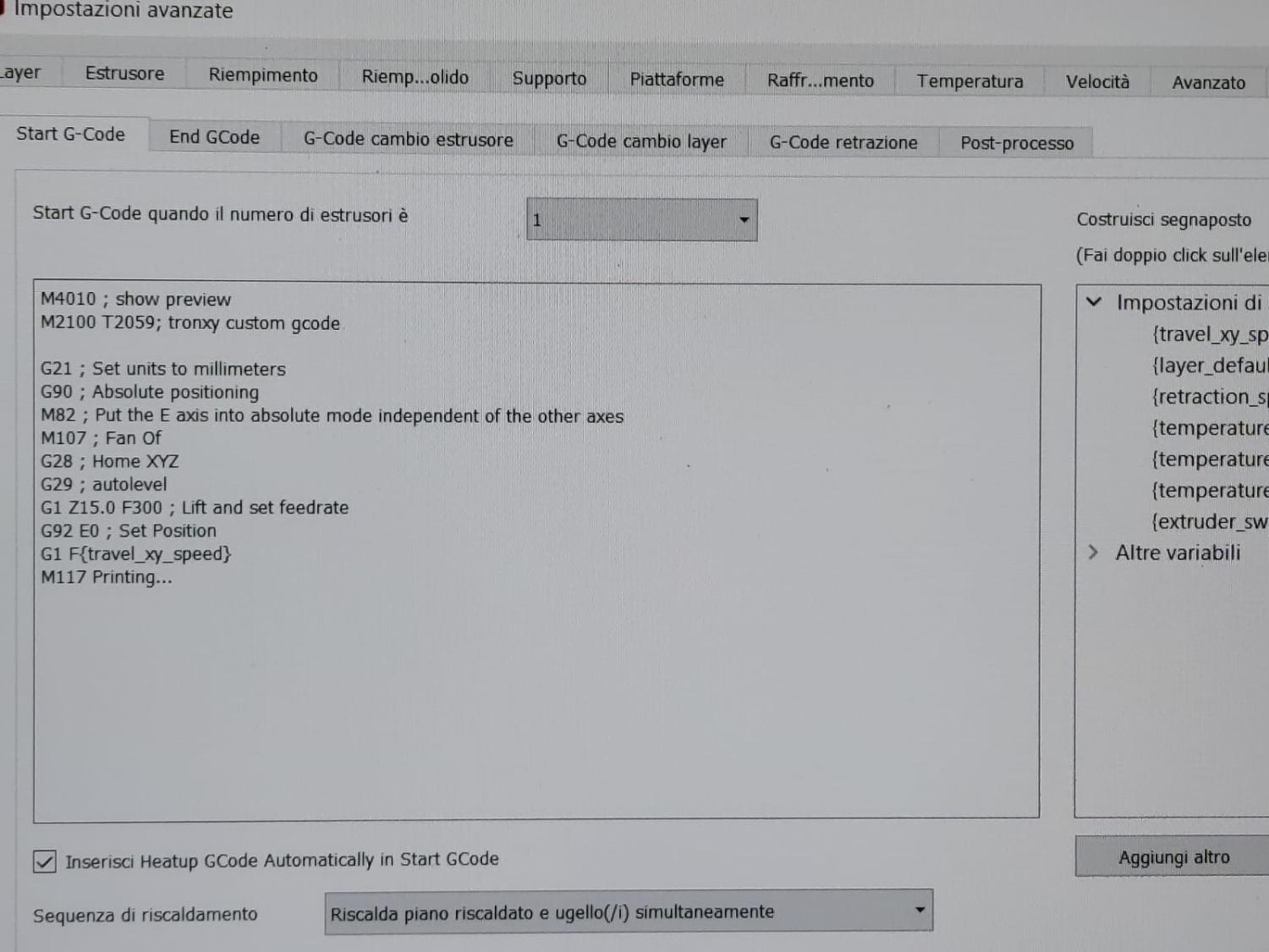

Allora, intanto ti ringrazio per la pazienza come mi hai detto te ho modificato le velocita della macchina in tanto, ora arriviamo ai codici, ho letto quello che mi hai scirtto e il post che mi hai lasciato e non ci ho capito molto.
Allora prima cosa non ho capito come riesci a trovare il dato corretto per impostare quanto filamento fuori esce, nel senso quando provo a far uscire il filamento e mi accorgo che è piu o meno di 100 mm, che faccio?? come sei arrivato te a mettere il tuo dato  S0.001308,c'è una formula? poi io con ideamaker ho la possibilita di inserire i gcod direttamnete dallo slicer come da foto postata, secondo te posso inserirli da la?
grazie ancora dell aiuto

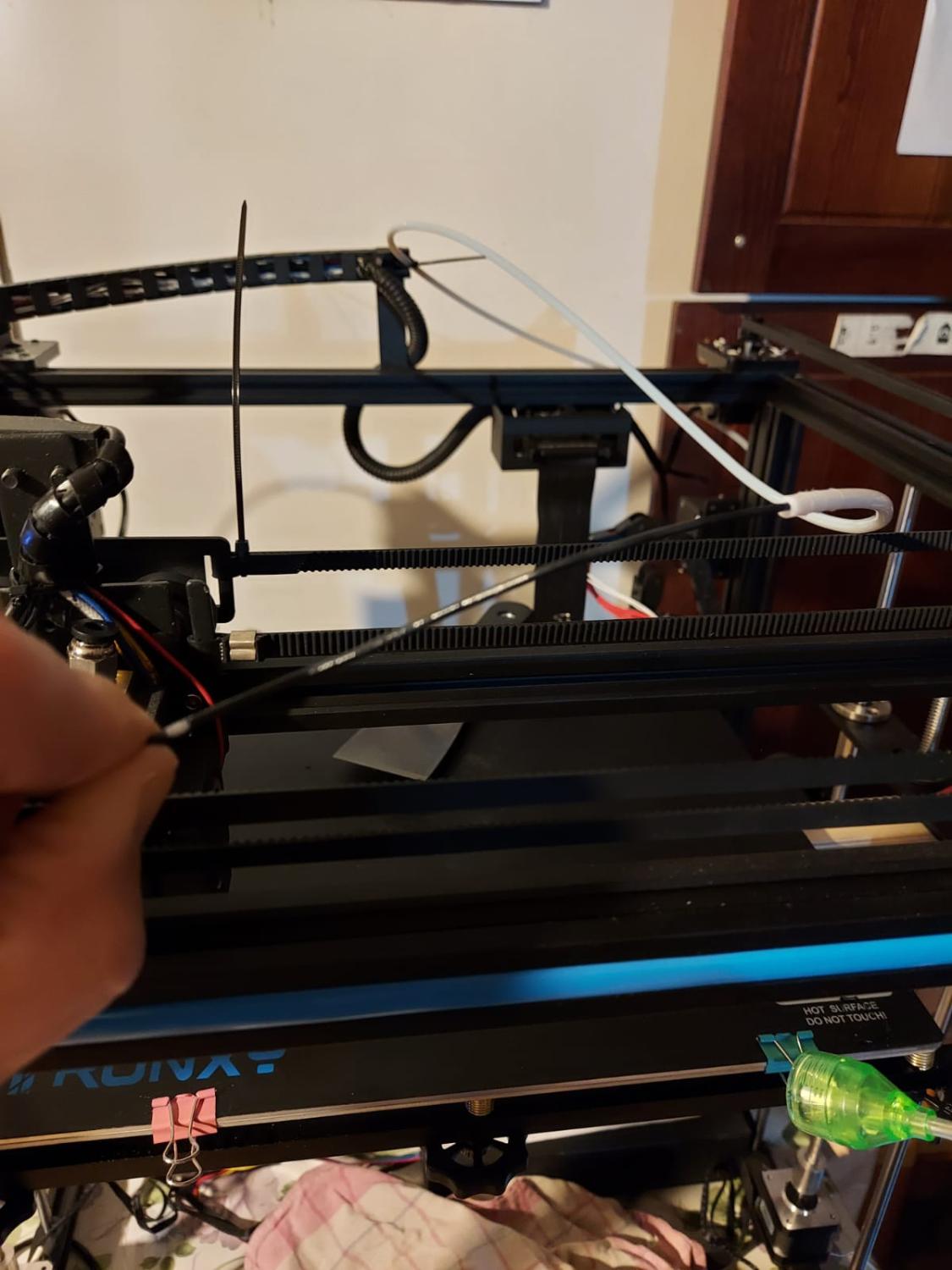

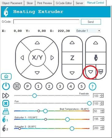

1) - Scarica Repetier-Host adatto al tuo SO: Repetier-Host Download ed installalo. Stampa 3D ha una buona guida su Repetier-Host: Guida Repetier-Host - A te interessa SOLO la parte dell'installazione e come accedere ai comandi manuali. Non perdere tempo su altro. Assicurati di poter muovere i motori manualmente dal PC - in particolare E - da questo pannello:
2) - Per estrudere 100mm di filamento devi usare in tasto cerchiato in rosso... Ricordati di segnare con un pennarello due tacche: una a 100mm, l'altra a 110mm a partire da un punto fisso (ad es. la basetta metallica dove entra il filo). Una volta estrusi i 100mm, misura attentamente quanto filamento è stato realmente estruso.
Quando hai la risposta, continuiamo... 🤙

Allora sono risucito a collegare la stampante come tu mi ha detto e a misurare anche se non credo di potertelo dire al decimo perche non ho capito come fare, io ho staccato il tubetto del filamento dalla macchina ho fatto un trattino al filo  fatto estrudure 100 mm di filamento e misurando con il calibro appoggiandomi al tubo di gomma mi risulata che ha estruso 8mm in meno percui 9.2(ti metto una foto per farti capire meglio come ho fatto). Se c'è un altro modo per aver un dato piu attendiobile dimmi pure che provedo, grazie per il momento

No, non devi staccare il tubetto, la prova deve essere fatta con la macchina in condizioni di uso normale. Se pensi di stampara a 210°C, dal pannello di controllo devi settare la macchina a 210°C. Magari fai scendere il piatto di 100/150mm così non dà fastidio... Se stacchi il filo l'estrusore lavora a carico zero e lo slittamento sarà zero. Invece se metti l'estrusore a temp di lavoro e gli fai estrudere "veramente" 100mm di filo, la condizione di lavoro sarà praticamente identica a quella che l'estrusore incontrerà quando stamperai, e la misurazione sarà dunque molto attendibile.
La misurazione dei 100mm conviene farla a partire dal sensore di rottura filamento, così: Come prendere i riferimenti filo
Poi vai a questa discussione: Lettura e scrittura parametri Tronxy alla fine del primo post, c'è un file (dovrebbe essere; backup_eeprom.gcode), scaricalo, copialo sul FlashDrive, e fallo partire come una normale stampa... Dopo qualche secondo ferma la stampa dal displey macchina, disinserisci la FlashDrive dalla macchina, ed inseriscila nel PC...
Ci dovrebbe essere un nuovo file... Questo file è stato creato dalla precedente "stampa" e riporta tutti i settaggi della tua stampante. Apri il file con NotePad o meglio NotePad++.
Copia tutto il file ed inseriscilo in Google Translate perchè saraà tutto in cinese...
Poi postalo quì!
