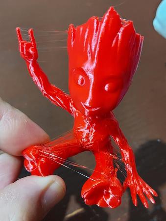

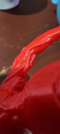

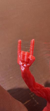

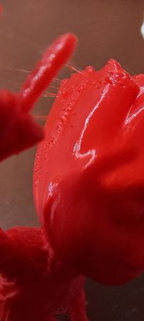

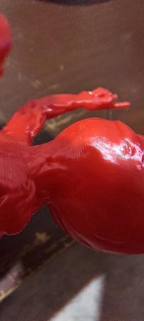

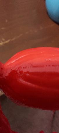

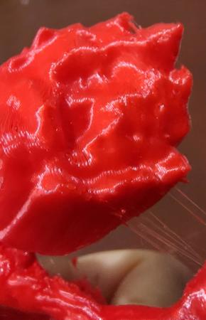

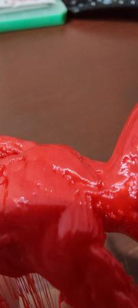

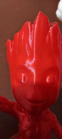

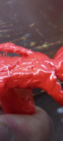

john Inviato 7 Giugno 2021 Autore Condividi Inviato 7 Giugno 2021 Il 5/6/2021 at 18:13, Otto_969 ha scritto: Prova a fare una stampa disabilitando la retrazione. La macchina userà il valore di Default, se ricordo bene avevi detto che neanche lo utilizzavi... Allora ho reimpostato tutto di default e ho fatto partire la stampa che mi hai mandato te otto a 180c purtroppo(non so il perche) poco dopo essere partita è salita a 200c, mi sono accorto a metà Busto e da la ho reimpostato a 180c e ha finito con quella temperatura percui le foto che ho fatto sono da metà Busto in su.. ci sono ancora buchi e alcuni blob (secondo me un po meno blob) Cita Link al commento Condividi su altri siti Altre opzioni di condivisione...
Otto_969 Inviato 7 Giugno 2021 Condividi Inviato 7 Giugno 2021 Se la stampa é stata fatta a 180°C c'é un problema di rilevamento della temperatura: 180°C é impossibile... La temp si é rialzata a 200°C perché prima c'era la temp per il primo layer, poi ha cambiato per la temp definitiva che era appunto 200°C. É normale, hai fatto bene a rimetterla a 180. Puoi provare a 175°C, MA SOLO SE HAI IL TEMPO DI CONTROLLARE CONTINUAMENTE. LA MACCHINA perché questi sono valori del tutto sballati. La stampa é migliorata molto, se ricordo bene il mio file era ad un flow dell'80% e sei ancora abbastanza sovraestruso... Anche se é totalmente folle, prova ad abbassare il flusso di almeno un buon 10%... Cambia il valorre in manuale dal pannello LCD, e se vedi che dà ancora blobs e fili scendi ancora! A questo punto devi trovare il limite, scendi col flusso il piú possibile finché non arrivi ad essere sottoestruso. Poi risalì del 5/10%. Per ora non toccare il sensore temp, ma sicurente o é posizionato male, o proprio non funziona... Cita Link al commento Condividi su altri siti Altre opzioni di condivisione...
