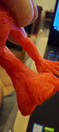

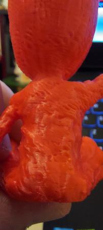

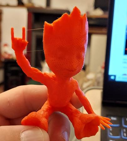

Se la stampa é stata fatta a 180°C c'é un problema di rilevamento della temperatura: 180°C é impossibile...
La temp si é rialzata a 200°C perché prima c'era la temp per il primo layer, poi ha cambiato per la temp definitiva che era appunto 200°C. É normale, hai fatto bene a rimetterla a 180.
Puoi provare a 175°C, MA SOLO SE HAI IL TEMPO DI CONTROLLARE CONTINUAMENTE. LA MACCHINA perché questi sono valori del tutto sballati.

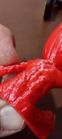

La stampa é migliorata molto, se ricordo bene il mio file era ad un flow dell'80% e sei ancora abbastanza sovraestruso... Anche se é totalmente folle, prova ad abbassare il flusso di almeno un buon 10%... Cambia il valorre in manuale dal pannello LCD, e se vedi che dà ancora blobs e fili scendi ancora!
A questo punto devi trovare il limite, scendi col flusso il piú possibile finché non arrivi ad essere sottoestruso. Poi risalì del 5/10%.
Per ora non toccare il sensore temp, ma sicurente o é posizionato male, o proprio non funziona...

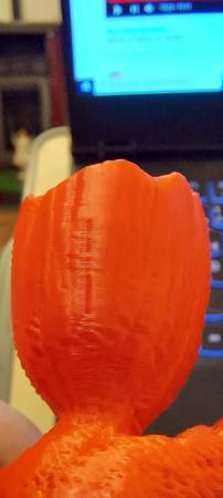

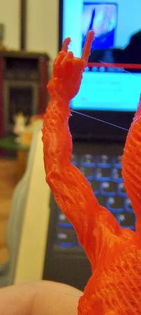

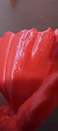

Allora otto la ho fatta ripartire a temperatura 175c e dall LCD ho messo 90% e ora sta stampando... però incomincio ad avere un dubbio mi è arrivato anche  hot end dalla tronxy quelli originale dell xsa pro (che dovrebbe essere quello che monta la tua macchina) vale la pena provare a cambiarlo?? Non riesco a capire se sia un stampante rognosa?? Perché l altro giorno quando ho fatto lo squalo avevo la temperatura bassa (se non ricordo male 180) e mi si spezzo il filo entrambe le volte, ora stiamo lavorando a 175 (e vediamo come viene)ma come faccio io a sapere che non si spezzera magari in altre stampe
Sinceramente non lo so... Anche se l'Hot-End fosse "sbagliato" il problema non stà lì perchè è evidente che segna delle temp non reali... E quello sarebbe un problema del termistore (o come accidenti si chiama) che è rimasto sempre lo stesso. Può essere che nel montare il secondo Hot-End hai spostato il termistore, ed ora è in una posizione che non gli fà rilevare la temp corretta, ma per ora non è questo il problema...
La stampa è bella lucida, segno che sei un pò "freddo", ma non puoi essere a 180°C! La mia neanche parte a quelle temps...

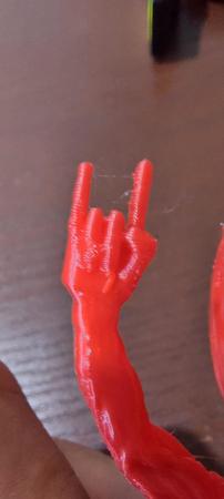

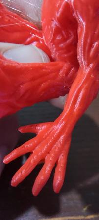

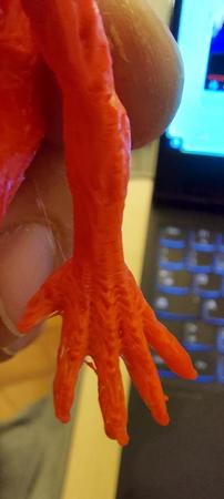

Per me il vero problema sono i blobs e le ragnatele. Devi stare di fronte alla macchina, e provare a scendere di flusso quanto più puoi, fino ad arrivare ad essere sottoestruso senza stare troppo a guardare a che percentuale sei.
Poi una volta sistemati blobs e ragnatele potrai pensare alle temps sballate. Se stai provando a 175°C non credo tu possa scendere ancora... Ma io fossi in te, una prova la farei!

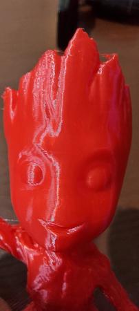

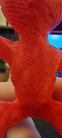

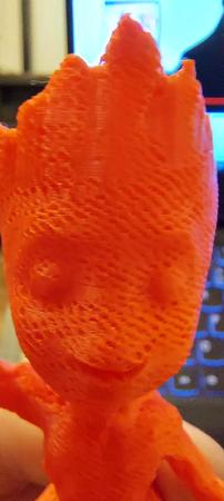

Allora io ho provato a stampare con il file mandato da te  temperatura 175c e flow rate al 90% come vedi cè ancora qualche filo, buchi e blob (ti posto le foto)... allora ora provo se riesco ad abbassare a 170c e impostero il flow rate a 60% (tutto dall lcd) cmq ho notato una che cè differenza se uso il profilo che ho creato io a se mi mandi te il file ( eppure le impostazioni che usiamo sono le stesse)
Allora ho provato a impostare 170c ma sfortunatamente oscilla troppo a basse temperature percui il filo faceva fatica ad uscire, ora la ho messa a 172 ( oscilla massimo 1 c) e flow rate 60%  stiamo a vedere
Lascia la temp a 172/175°C (per quanto folle sia...), e lavora sul flusso perchè è ancora tanto sovraestrusa...
Proprio non capisco 'sta cosa: come accidenti fà ad essere sovraestruso al 70%?

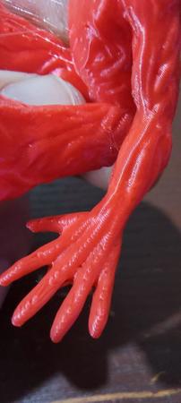

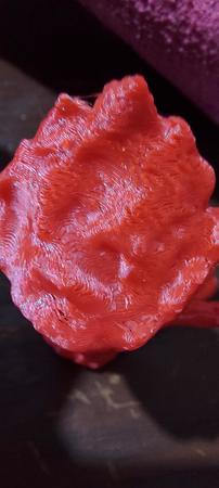

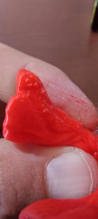

Allora finalmente sono sotto estrusore con il file che mi hai mandato te e impostandolo al 60% però non è costante la sotto estrusione (non so sia giusto) perche in alcuni parti la figura è lisca e ben fatta.. ti posto le foto....
Ok, finalmente! Appena torno a casa ti faccio le torri per settare la ritrazione.
Come flusso metto un 65%, come temp 175°C... L'ultima stampa l'hai fatta a 175, giusto?
Fai questa prova: porta la macchina in temperatura e manualmente fagli estrudere del filo. Mentre stà estrudendo, prendi il filamento tra le dita (prima dell'estrusore, ovviamente) e prova a trattenerlo GUARDANDO LA ROTELLINA DENTATA.
É una prova per vedere se la rotellina é ben fissa sul suo asse-motore. L'estrusore deve tirare con vigore fino a grattare il filamento, ma non deve assolutamente slittare.
Assicurati di avere il noozle bello pulito (porta in temperatura la macchina da totalmente fredda, ed appena raggiunge i 50°C comincia a tirare DELICATAMENTE via il filamento... Dai strattoni leggeri: raggiunta la temp di fusione il filo verrà via portandosi dietro tutte le impurità!).
Se l'operazione é fatta correttamente, noterai che la fine del filamento ha preso la forma del profilo interno del noozle portandosi dietro le eventuali detriti...
Ultima cosa, posta il file delle tue impostazioni attuali che vorrei controllare un paio di cose... Sai già come fare 😁

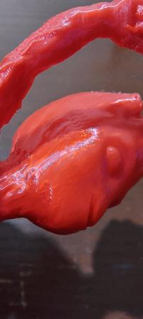

P. S. - Quei buchetti che spuntano ogni tanto dietro, sono sicuramente dovuti al Coasting che era settato con un flusso normale del 100%, ora che il flusso é di oltre il 30% in meno, ovviamente lascia un spazietto vuoto tra la fine del cordone e l'inizio... Blobs dal Cell non mi pare di vederne (che sono la cosa che mi preoccupava di piú).

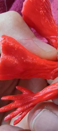

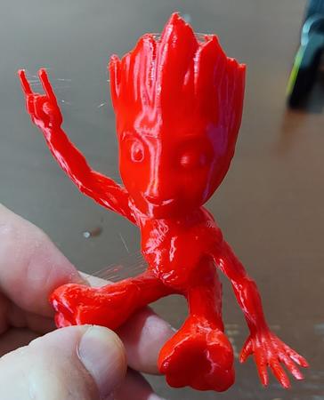

Questa è la torre di stringing settata a 175°C e circa il 58% di flow (il flow originale era l'80% -> 80:100x60=48%), è un pò grassa ma in questo caso è un vantaggio perchè evidenzia le ragnatele: Stringing_Tower_Kremlin
Anche se la tua macchina non è precisissima nel lavorare e la torre si piega, non è un problema. L'importante è che non si rompa. Puoi cmq settare dall'LCD una velocità un pò più bassa.
La retrazione al 1° piano è 2mm, all'ultimo è 9mm. Quando finisci posta le foto...
