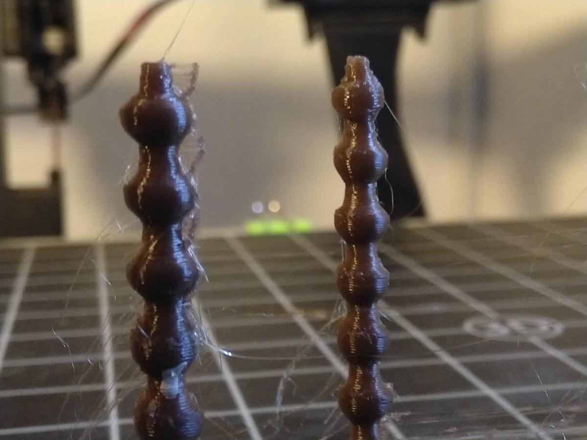

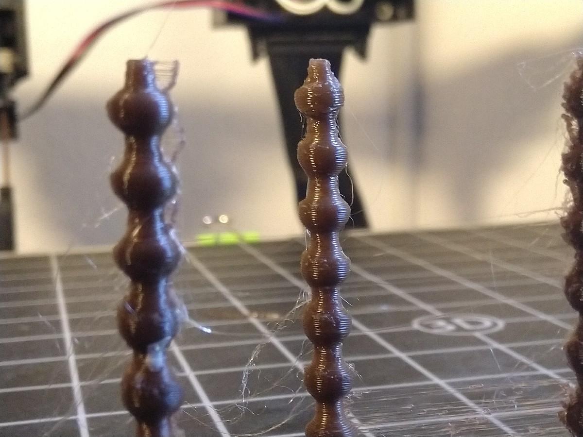

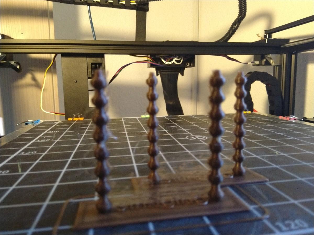

Questa è la torre di stringing settata a 175°C e circa il 58% di flow (il flow originale era l'80% -> 80:100x60=48%), è un pò grassa ma in questo caso è un vantaggio perchè evidenzia le ragnatele: Stringing_Tower_Kremlin
Anche se la tua macchina non è precisissima nel lavorare e la torre si piega, non è un problema. L'importante è che non si rompa. Puoi cmq settare dall'LCD una velocità un pò più bassa.
La retrazione al 1° piano è 2mm, all'ultimo è 9mm. Quando finisci posta le

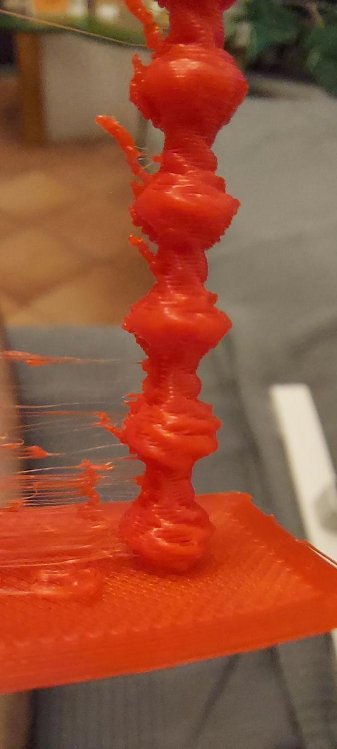

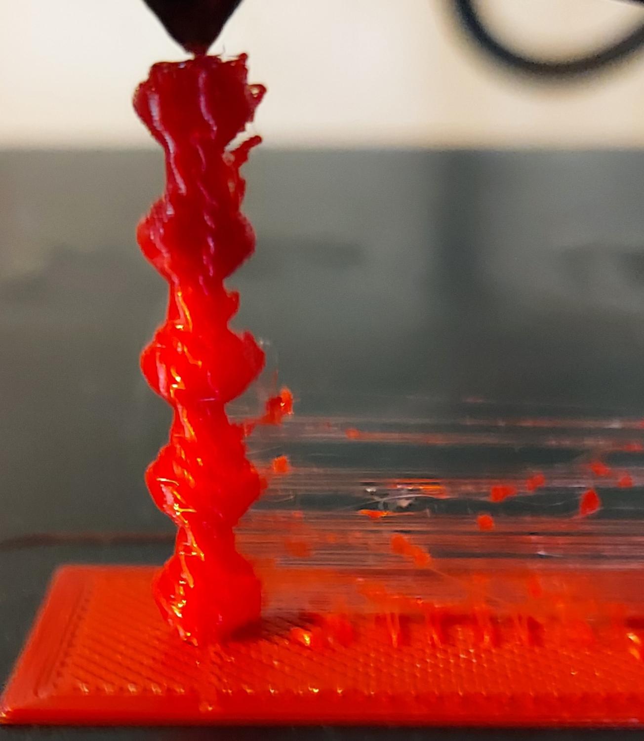

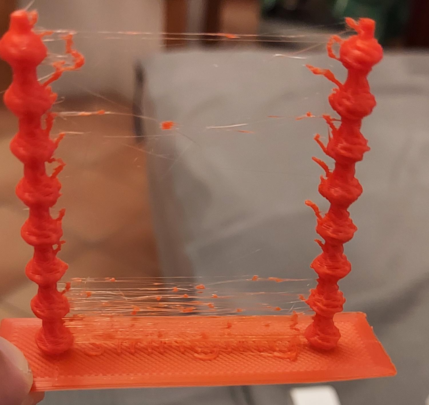

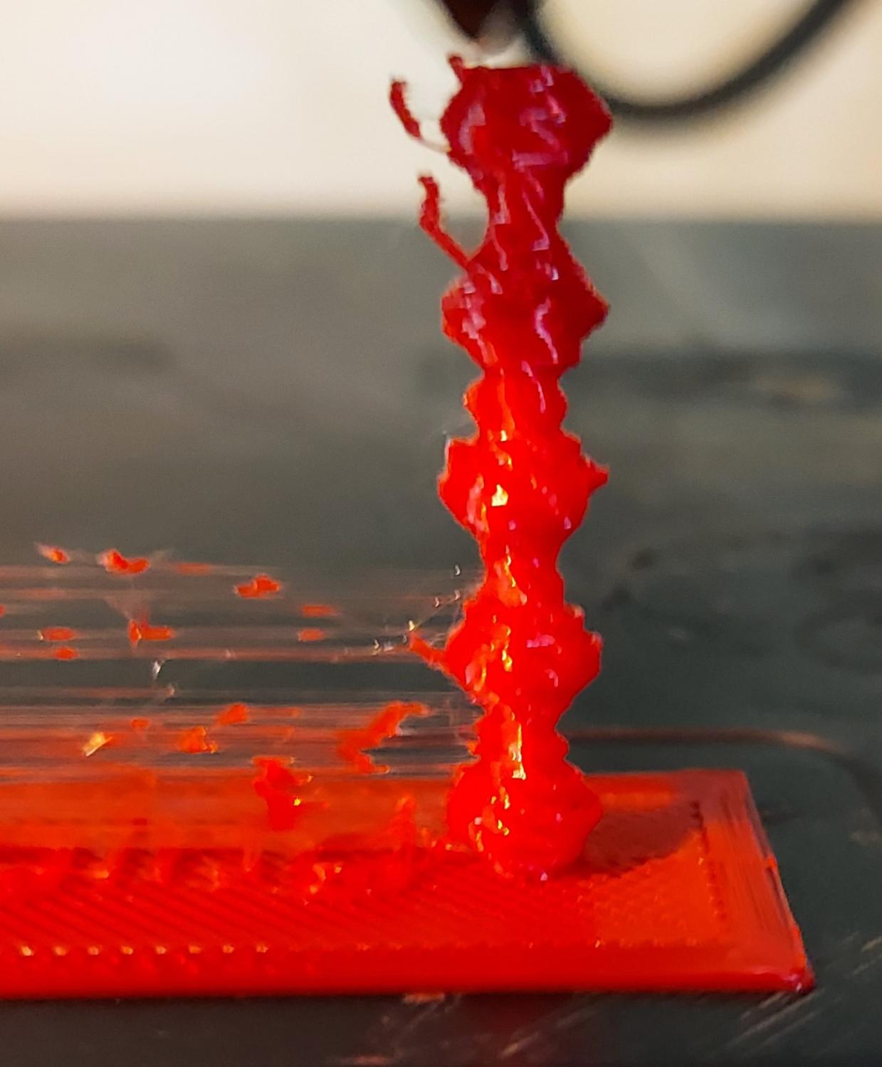

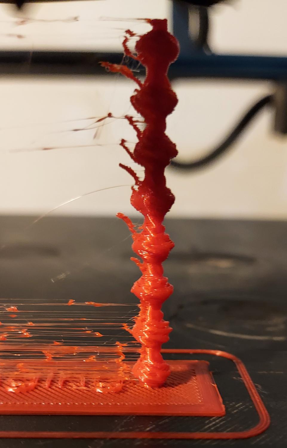

Allora ti posto le foto ma è sotto estrusa e ci sono un po di fili e casini....
I fili ai primi due layers, li dà identici anche a me... Peró poi smette e soprattutto non dà quei strani "artifatti" obliqui.
Che sia sottoestruso é un'altra sorpresa perché il flow dovrebbe essere lo stesso che hai usato tu, ma in questo caso ha poca importanza.
Quegli "artifatti" a me li ha fatti solo una volta perché sbagliai a caricare il materiale nello Silcer, e misi i dati del PETG al posto di quelli del PLA... Cioé me li ha fatti quando ero almeno 20°C piú caldo di quanto sarei dovuto essere!
Appena torno a casa faccio la stessa torre in PLA come te, ma con la temp del PETG, cioé circa 20°C piú del dovuto... E vediamo se mi spuntano gli stessi artifatti.
Il tuo Hot-End, per motivi che ancora non ho capito, continua ad estrudere (o colare in modo davvero esagerato) anche durante gli spostamenti.
Rifai la stessa torre, ma prova ad abbassare la temperatura da LCD di 5 gradi alla volta e controlla due cose:
1) - Osserva se (appena finito il loop e comincia lo spostamento da una torre all'altra), la rotellina dell'estrusore sia effettivamente ferma o continua a muoversi (seppur lentissimamente).
2) - Controlla se gli artifatti non siano in realtà stati fatti da materiale che si era accumulato sul nozzle.
A me faceva, non so perché, il primo problema e mi scaccolava ovunque... Ho risolto aumentando alcune velocità, ma prima bisogna capire se effettivamente é lo stesso difetto.

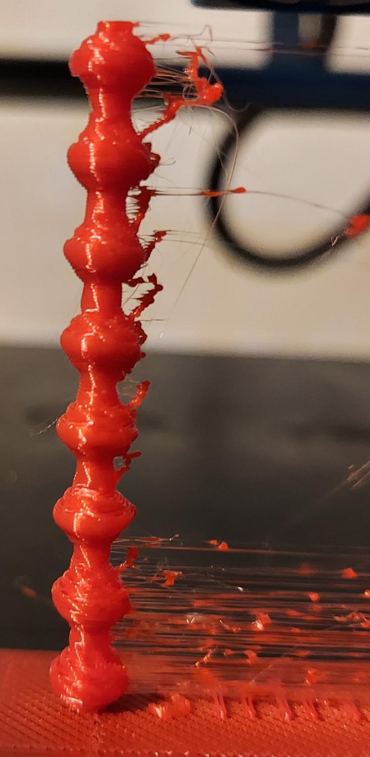

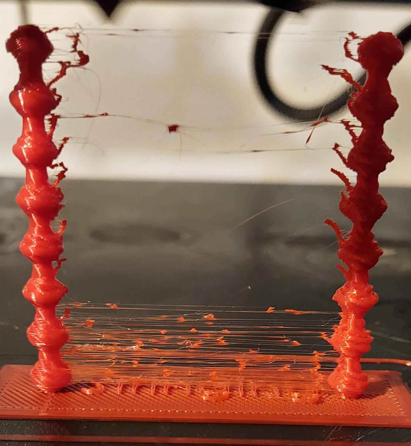

Allora ieri la ho guardata per un bel po e la rotellina quando passava da una torre all altra si bloccava per poi ripartire..
Ok, il primo indizio é andato...
Riusciresti a fare un piccolo video? Basterebbe vedere nel dettaglio un paio di passaggi nel momento in cui il nozzle si stacca da una torre e si sposta verso l'altra...
Dal video si vede benissimo che il filamento "gocciola" fuori dall'estrusore quando passa da una torre all'altra.
E' particolarmente evidente quando si sposta dalla torre di destra a quella di sinistra: è come se il PLA fosse quasi liquido e non "pastoso" come invece dovrebbe essere.
Se hai tempo prova lo stesso file, sono scendendo la temperatura da LCD di 5°C alla volta.
Io ho appena messo sù la stessa stampa, e vediamo se avevo intuito giusto...

Sfortunatamente non posso scendere ancora di molto al massimo posso provare a lavorare a 171-172 sennò dopo incomincia a oscillare le temperature e il filo non esce più...
  Il 09/06/2021 at 14:20, eaman ha scritto:
Hai un travel ridicolo, dovresti andare ~120-150mm/s in quella transizione.
Expand
Tu dici che è un travel ridicolo sinceramente non lo so quanto sia, perché il file me lo ha passato otto ma anche sulle mie stampe che è impostato a 120 mm/s la,situazione non è migliore
@eaman...
Quel che dici è vero, ma lo spostamento è 140mm/sec ma è inibito dal setting macchina perchè abbiamo rimesso tutto in "default mode", in quanto c'è qualcosa di totalmente sballato e non può essere che stampi a 172°c... La mia già a 190 comincia a clackare.
E poi a ben guardare dal video, si vede già la "goccia" di PLA a meno di un terzo del percorso... Quindi anche triplicando la velocità il problema rimarrebbe... 😕
Lo stesso file, con le stesse velocità, sulla mia macchina danno buoni risultati a partire dai 3mm di ritrazione.

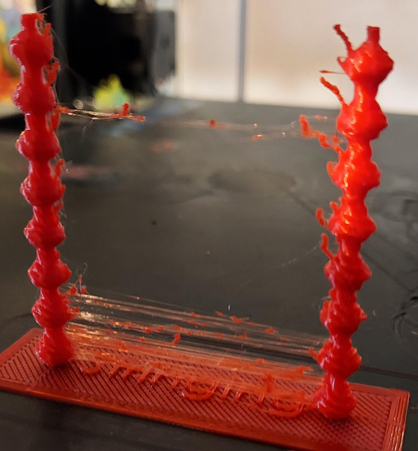

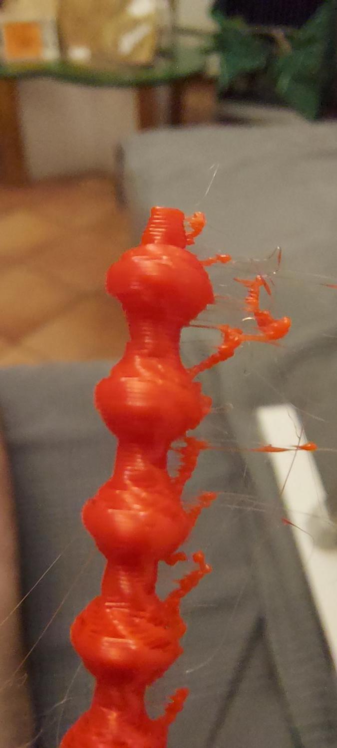

Ho appena finito la stessa torre, ma l'ho sparata a 220°C e sono spuntati gli stessi identici artifatti!
La prima foto non è chiara, ma serve a capire che in realtà le torri sono due, quella a 220°C in primo piano, quella "normale" in secondo piano:IMG_20210609_173904.thumb.jpg.24dbf20a99a12227ef7e5c7bc0235211.jpg
Nelle altre due sono i dettagli degli artifatti, a sx quella a 220°C, a dx quella normale: IMG_20210609_173928.thumb.jpg.d7b24b6737ff937e5f32258e38d72715.jpg
Gli artifatti sono praticamente identici, e confermano quello che pensavo: la macchina si comporta come se fosse a temperature altissime, mentre è a temperature impossibilmente basse...
@john... Cortesemente mi spieghi esattamente come hai montato sia l'Hot-End, che SOPRATTUTTO il tubetto Capricorn?
@eaman... Se ti è possibile, visto che hai molta più esperienza di me/noi (che conosco solo la mia macchina) puoi dare un'occhiata a come risponderà John a proposito del montaggio Hot-End e tubetto? Thanks! 👍
