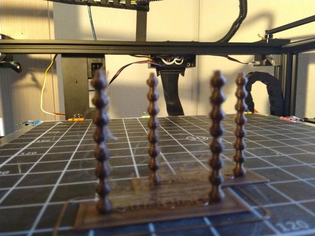

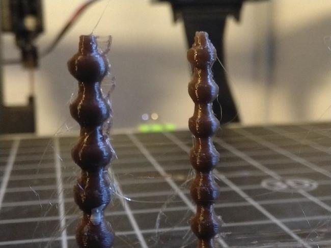

Ho appena finito la stessa torre, ma l'ho sparata a 220°C e sono spuntati gli stessi identici artifatti!
La prima foto non è chiara, ma serve a capire che in realtà le torri sono due, quella a 220°C in primo piano, quella "normale" in secondo piano:IMG_20210609_173904.thumb.jpg.24dbf20a99a12227ef7e5c7bc0235211.jpg
Nelle altre due sono i dettagli degli artifatti, a sx quella a 220°C, a dx quella normale: IMG_20210609_173928.thumb.jpg.d7b24b6737ff937e5f32258e38d72715.jpg
Gli artifatti sono praticamente identici, e confermano quello che pensavo: la macchina si comporta come se fosse a temperature altissime, mentre è a temperature impossibilmente basse...
